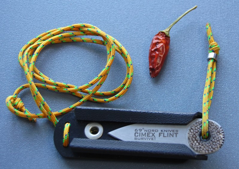

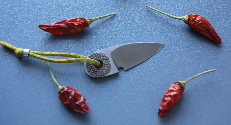

Da ich als Erster das Messerchen benutzen durfte, hatte es die 69° Nord typische Gebrauchsschärfe. Die Verarbeitung gibt keinen Anlass zu kritischen Bemerkungen. Die Wanze wird/ wurde von mir täglich als EDC in der Hosentasche, ohne Karabiner und Neckadapter, mitgeführt, ich habe bewusst auf die Mitnahme von anderen Messern verzichtet. Für mich hat das Messerchen zu 90% die täglich anfallenden Aufgaben erfüllt. Mit der Simply-Sharp Geometrie bin ich gut zurechtgekommen. Durch die kurze Klinge ist der Einsatz naturgemäss eingeschränkt. Das Halten mit Daumen und Zeigefinger, mit Unterstützung durch die Fangschnur funktioniert bei mir sehr gut. Halten mit Daumen und Mittelfinger mit Druck des Zeigefingers auf die Klinge geht auch, hier wäre für mich eine kurze "Zeigefingercouch" gegenüber der Schleifkerbe angebracht.
Mal sehen ob das Losglück mir mal hold ist ;-)
Dank noch einmal an Norbert Leitner und Giudo.

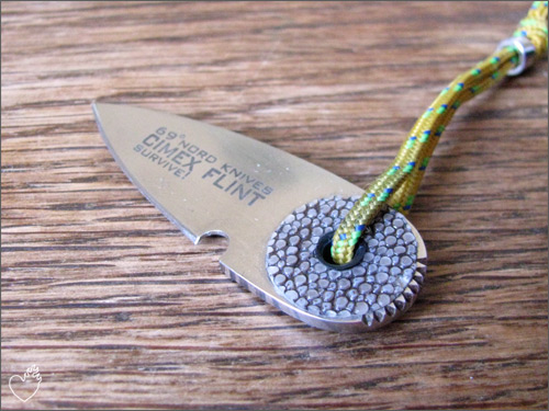

Hier noch ein Bild von der Rückseite, ich wollte einmal die sehr schöne Schleiflinie darstellen.
Noch ein Gruppenfoto, die Wanze könnte glatt die Mücke ersetzen.

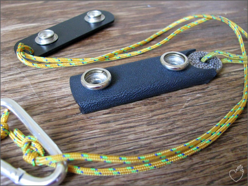

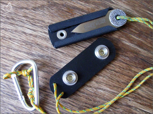

Die Kydexhalterung fand ich erst etwas "oversized" für das Flint, doch nach einiger Zeit paßte die Größe, kam vor allem beim Zurückstecken positiv. Trageoptionen gibt's genug. Ob nur zum in die (Hosen-)Tasche oder als Anhänger an einer Kette oder am Schüsselbund, oder per Druckknopf am entsprechendem Gegenstück, wie z.B. Rucksackriemen, der Kreativität sei freier Lauf gewährt.

Die ersten Trageversuche machte ich in der Hosentasche, dabei benötigt es genauso viel Platz wie eines meiner Standard-Taschenmesser, bei wesentlich weniger Klingenlänge. Ich bin daraufhin zu den anderen Trageoptionen übergegangen, die ja sehr vielfältig sind und da konnte das „Kleine“ durchaus punkten; Mit dem Karabiner an der Gürtelschlaufe oder mittels Druckknopf direkt an der Jacke, es ist schnell zur Hand und auch gleich wieder verstaut und stört sonst nicht.

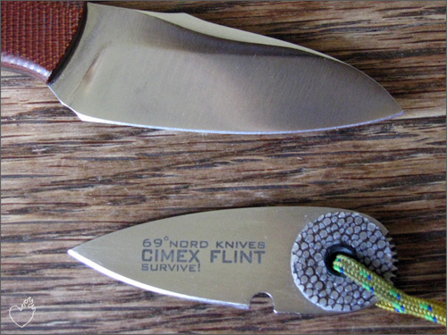

Grundsätzlich bin ich ja ein Freund kompakter Klingen, daher habe ich das CIMEX mal mit meinem Minutia abgebildet. Mit einer Gesamtlänge von 59 mm ist die Wanze aber wirklich ein Winzling (angesichts der maximalen Klingenlänge von 60 mm bei vielen Fluggesellschaften kommt diese Länge sicher nicht von ungefähr, oder?) und dennoch habe ich das Messer während des Testzeitraums zu schätzen gelernt. Ich habe in dieser Zeit fast ausschließlich in der Münztasche meiner Jeans getragen. Hier verschwand es absolut unauffällig und war schnell und unkompliziert zur Hand, wenn man es brauchte. Für diese Trageweise könnte die Scheide tatsächlich etwas kürzer ausfallen und die Druckknöpfe wären überflüssig, aber hier ist Bert sicherlich flexibel. Halsband, Karabiner und Druckknopfgegenstück kamen bei mir nicht zum Einsatz. Wären die Druckknöpfe etwas weiter auseinander, würde hier auch ein Gürtel durch passen.
Die Idee mit der Rochenhautapplikation rund um das CF-Rohr gefällt mir gut. Diese Lösung verbessert Optik und Grip gleichermaßen. Wäre es mein Messer, hätte ich den Fangriemen verlängert und mit einer größeren Perle oder einem dickeren Knoten am Ende versehen. Dann würde der Riemen (bei mir) komplett durch die Hand laufen und durch den Knoten außerhalb könnte man etwas Spannung aufbauen, was wiederum das Griffgefühl verbessern würde. Auch über mögliche Griffverlängerungen habe ich hin und wieder nachgedacht. Hätte der Griff zwei Löcher statt eins, könnte man sich hier sicherlich etwas ausreichend stabiles basteln…
