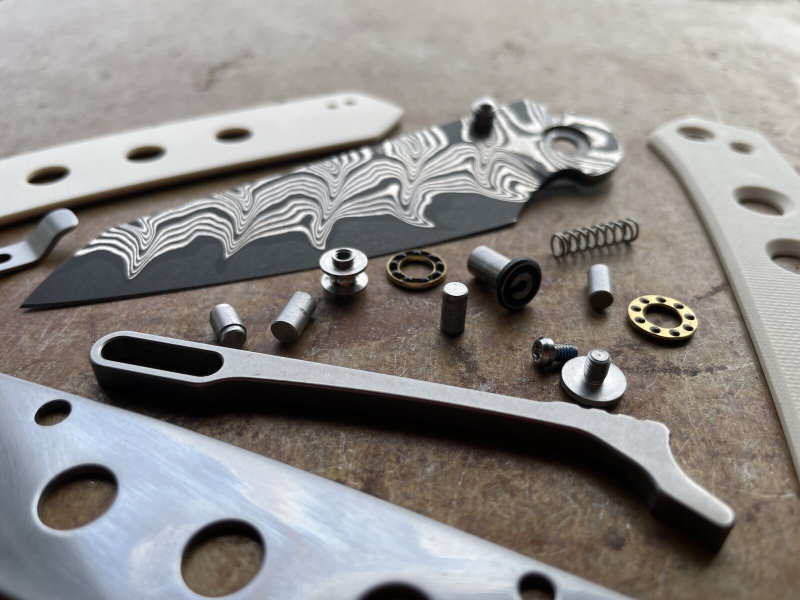

Nick Sabbaz zerlegte das Vision auch, natürlich die Luxus-Version des meinigen, aber das passt schon .... klick
Zwei Punkte fallen dem geneigten Zuschauer auf:
- Die Luxus-Version hat keine Verdrehsicherung der Axe ... tstststs
- Der Verschlusshebel lässt sich ganz herausheben – wohl zum besseren Reinigen

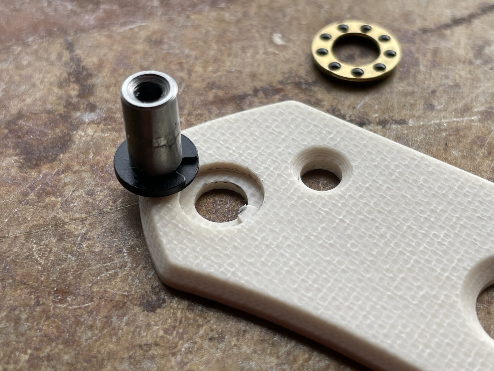

Wie wurde das beim Vision FG gelöst?
Verdrehsicherung, damit das Logo auch immer richtig herum sitzt:

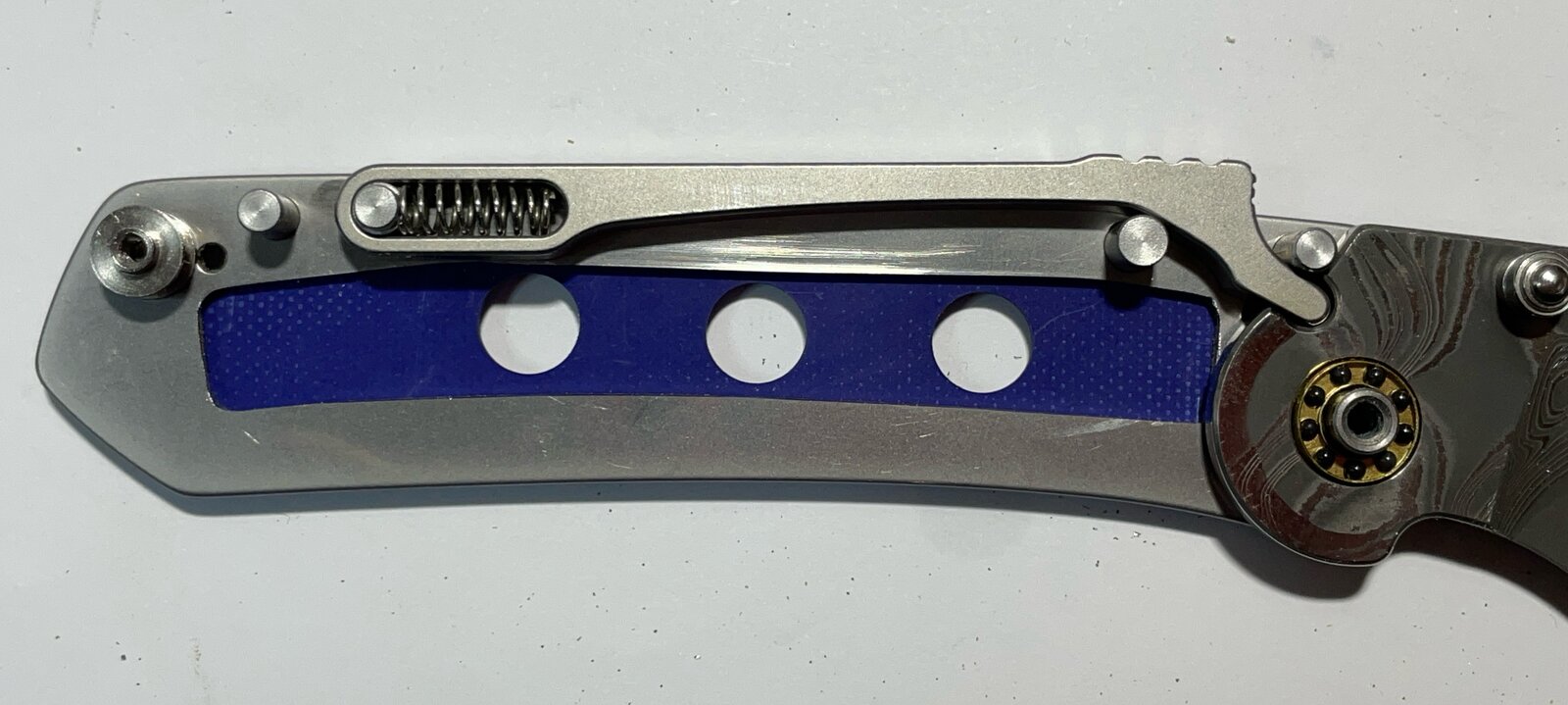

Ein zusätzlicher Stift (im Bild links zwischen Standoff und hinterem Ende des Hebels) verhindert das zu weite Zurückschieben des Verriegelungshebels. Dieser kann ohne Probleme für die Funktion entfernt werden, so daß auch der weniger Betuchte seinen Pinöpel bei Bedarf putzen kann, ohne das Messer zu zerlegen.
Verriegelung Klinge offen
Verriegelung Klinge geschlossen
Der Superlock lässt die Klinge bei zurückgezogenem Hebel auf Kugellagern frei schwingen, ähnlich dem Verrieglungssystem des Buck Marksman (klick). Dadurch lädt das Vision zum Spielen ein, bis jemand sich über das „klack, klack, klack, klack, ...“ aufregt, oder der Arzt kommt.

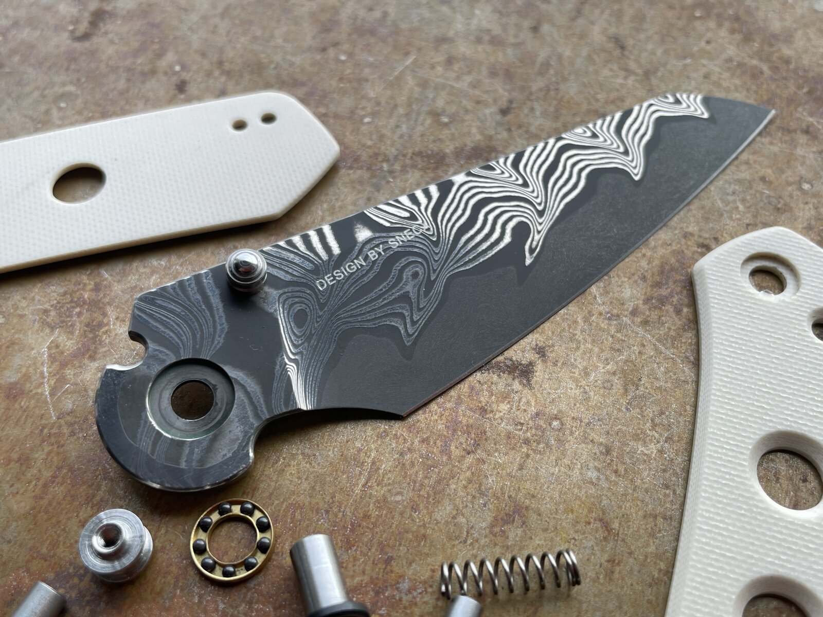

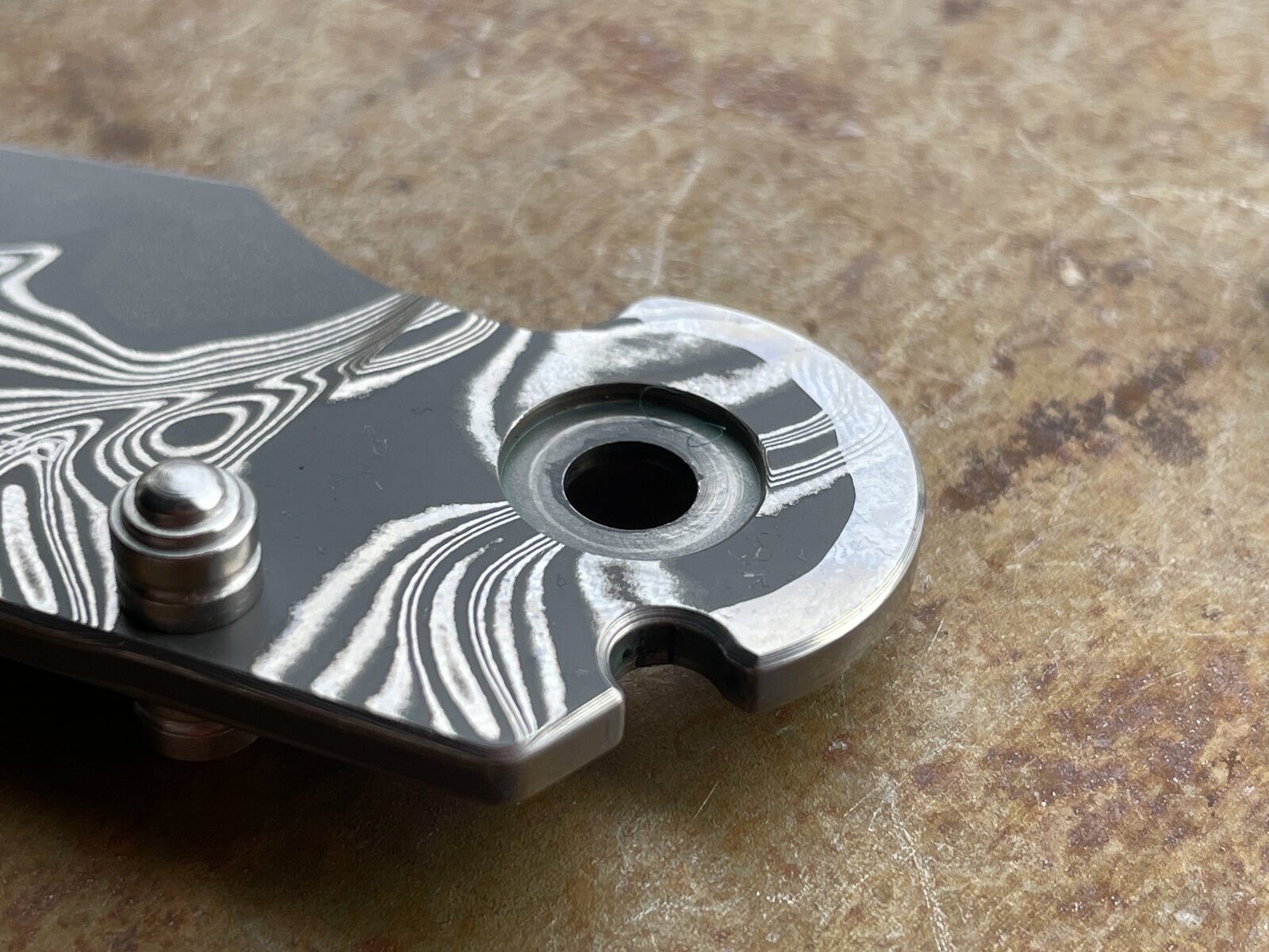

Erst dachte ich ja bei der nicht geätzten Klingenwurzel „Aha, da hat einer mal an das Rattern des Detent bei Damastklingen gedacht und die Lauffläche des Detent vor dem Ätzen abgedeckt!“, aber dann fiel mir ein, daß es ja gar keinen Detent gibt. Warum dennoch dieser relativ hohe Aufwand? Kann ich leider nicht ganz nachvollziehen, da der Verriegelungshebel nur beim Öffnen via Daumenzapfen über die Klingenwurzel läuft, dies aber senkrecht zu den Schichten des Damasts, mit größerer Fläche und weniger Druck als ein Detent und es damit kaum zu Rucklern kommen dürfte.
Nun ja, ich muss ja nicht alles verstehen....

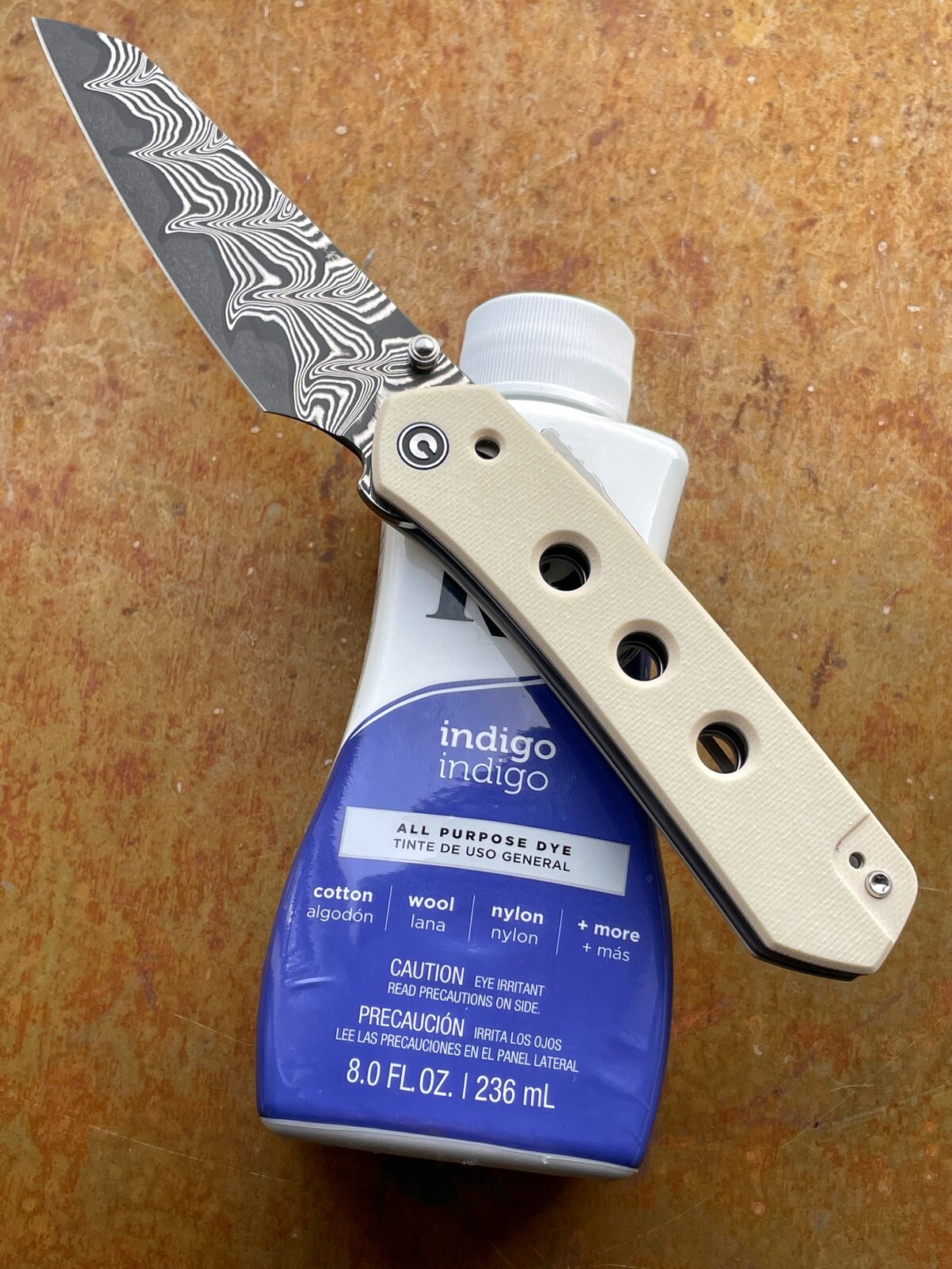

Technische Daten:
- Klingenmaterial: Damast chinesischer Provenienz
- Markierungen auf der Klinge: links: nix, rechts: „Design by SNECX“
- Klingenform: „reverse Tanto“
- Öffnen über Thumbstud oder Zurückziehen der Verriegelung und Aufschleudern
- Klingenschliff: Flachschliff mit Ätzung
- Schalenmaterial: G10, elfenbeinfarben (Original)
- Liner: rostfreier Stahl, 1,5 mm
- Klingenlagerung auf Keramikkugellager
- Gesamtlänge: 202 mm
- Klingenlänge: 90 mm
- Klingenhöhe: 27,8 mm
- Klingenstärke: 2,92 mm, < 0,35 mm hinter der Wate
- Grifflänge: 113 mm
- Verhältnis Griff/Klinge: 1,25
- Griffdicke ohne Clip: 12,1 mm
- Verriegelung: Superlock by SNECX
- Alle Schrauben rostfreier Stahl
- Gewicht: 123 g (Original)
- gebogener Stahlclip, umsetzbar, Tip-up

- Verdrehsicherung der Achsschraube in der linken Schale

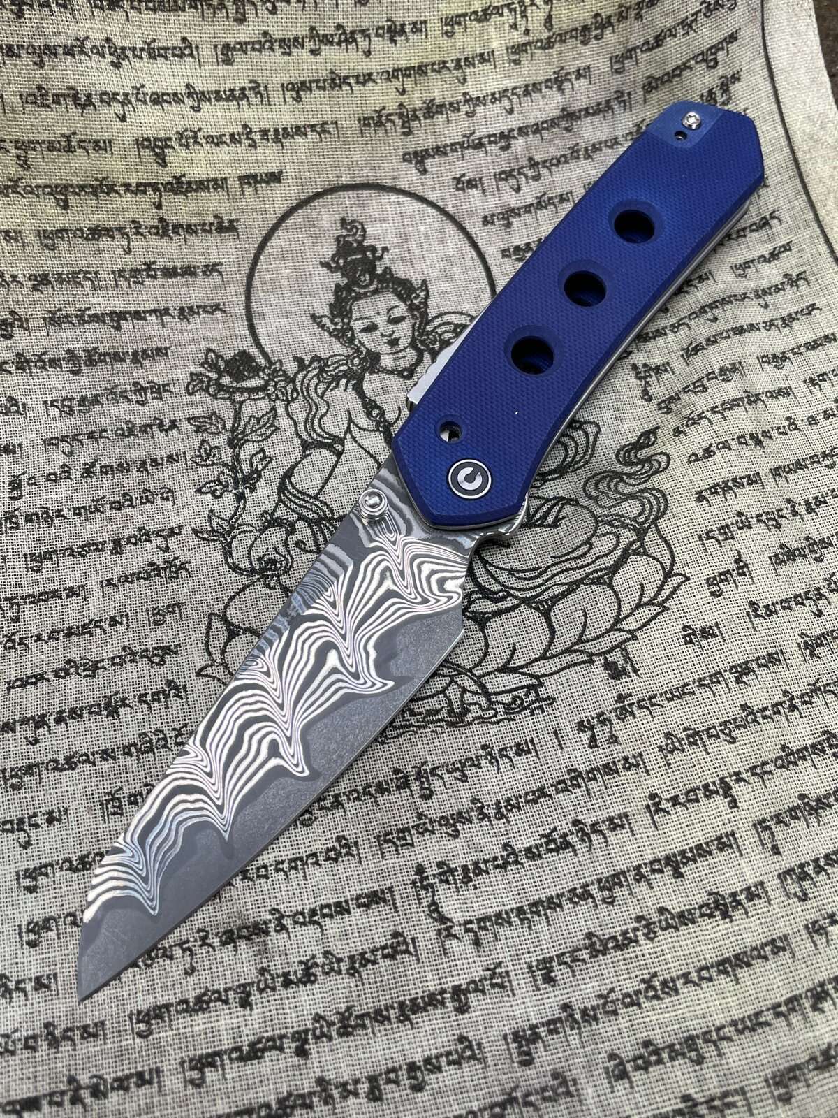

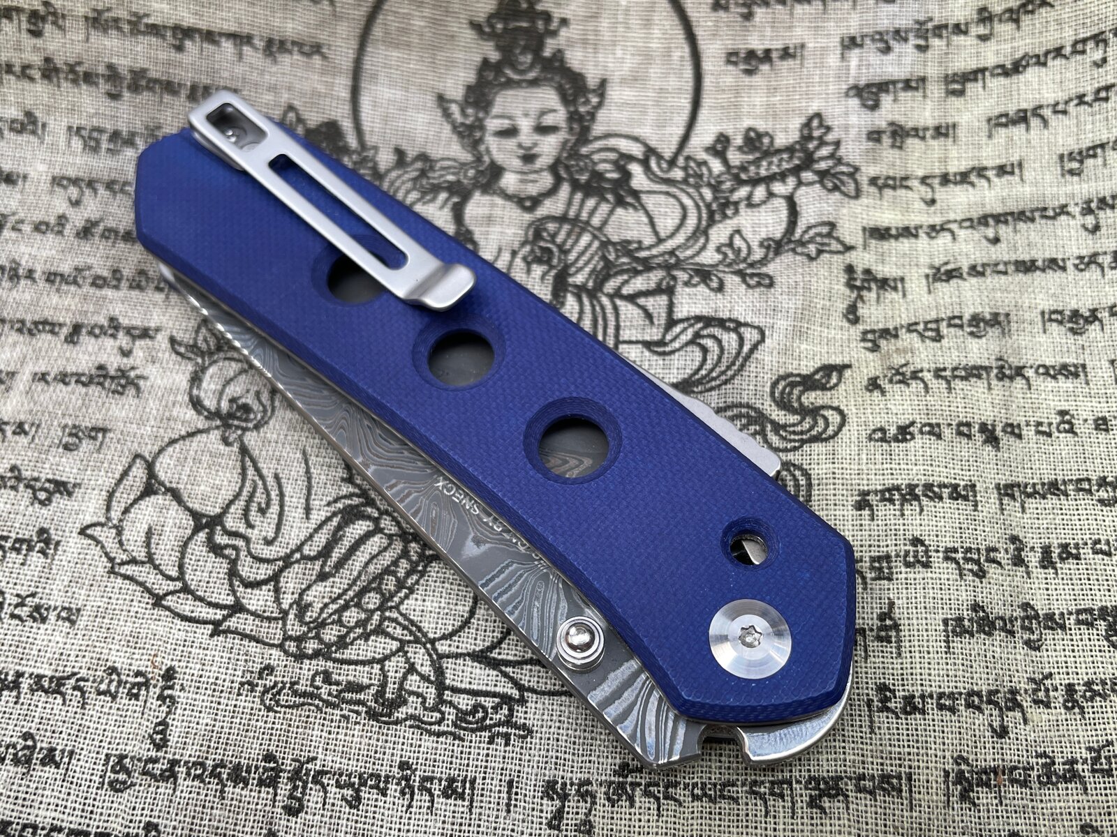

Nun gut, gegen die letzten drei Punkte konnte ich etwas machen: biegen, fräsen, färben!
Original und Pimp
Mit diesen Optimierungen der Liner hatte ich eigentlich auf mehr Gewichtsersparnis gehofft – in Summe waren es nur lausige 15 g! D. h. ich bin mit 108 g immer noch über meinem Idealgewicht.
RIT Dye „Indigo“ war diesmal die Farbe der Wahl – good for me!

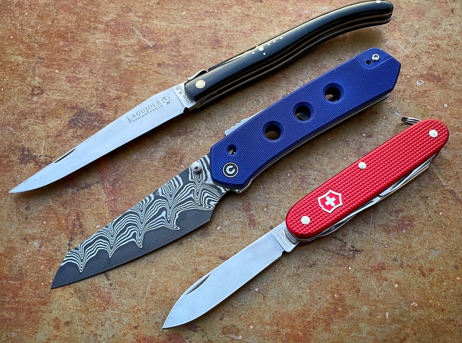

Fazit: mal was anderes in Bezug auf Design und Verriegelung und Dank diverser Pimps kann ich das auch tragen!
