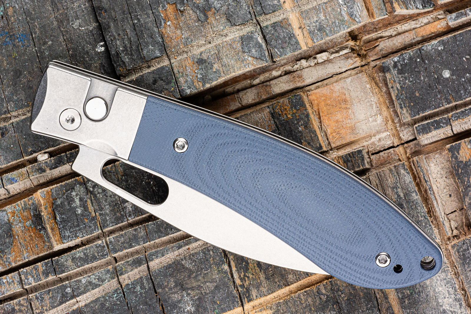

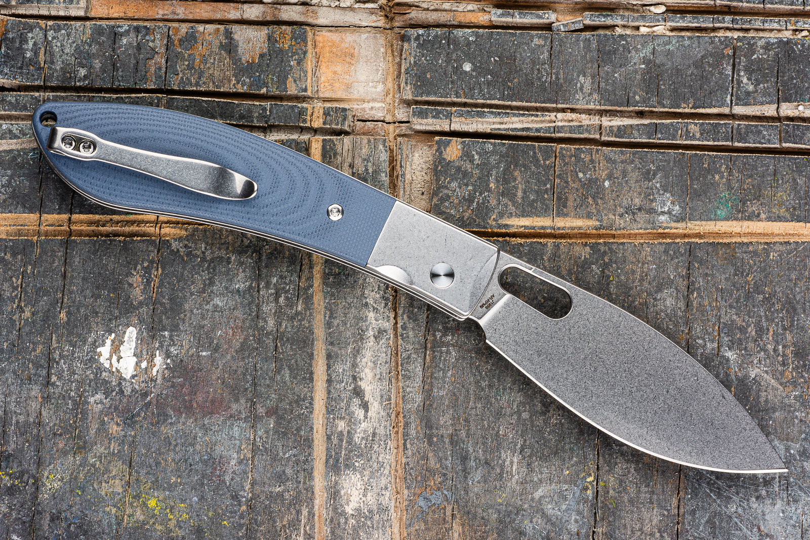

Erstmal nix zerlegen, einfach ein wenig rumspielen. Klinge auf, Klinge zu. Öffnen geht mit dem großen Daumenoval problemlos. Klingenspiel Null, Spiel verriegelt Null. Steht wie ein Fixed. Der Button Lock verriegelt nur beim Aufklappen. Zugeklappt hält er die Klinge (ziemlich fest, Aufschleudern krieg ich nicht hin, bin nicht Michael Janich), verriegelt aber nicht.
Fühlt sich in der Hand super an, fein geschliffenes G10, aber nicht rutschig. Schmaler Griff, schön bauchig mit viel Material hinten. Passt mir wunderbar. Mal zerlegen.

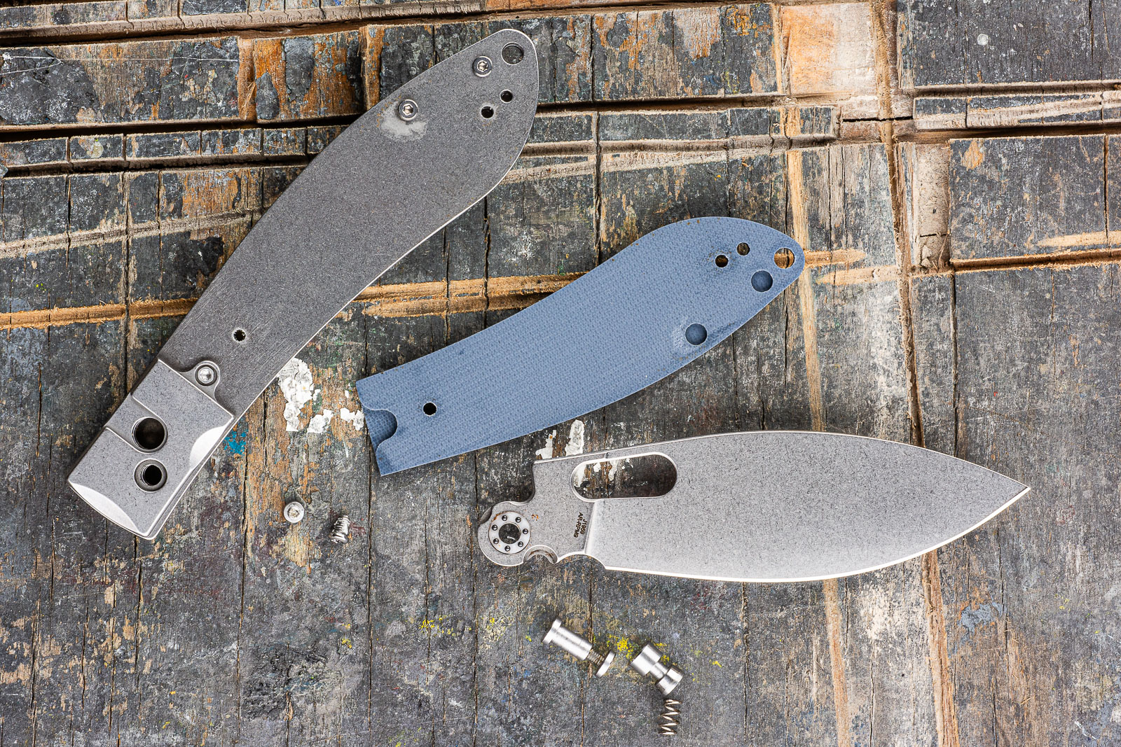

Botton Lock, Stoppin für aufgeklappt, zugeklappt schlägt der Klingenfuß am Button Lock an.
Im Bild unten Mitte liegen die Klingenachse und der Bolzen für den Button Lock rum. Ungewöhnlich ist ...

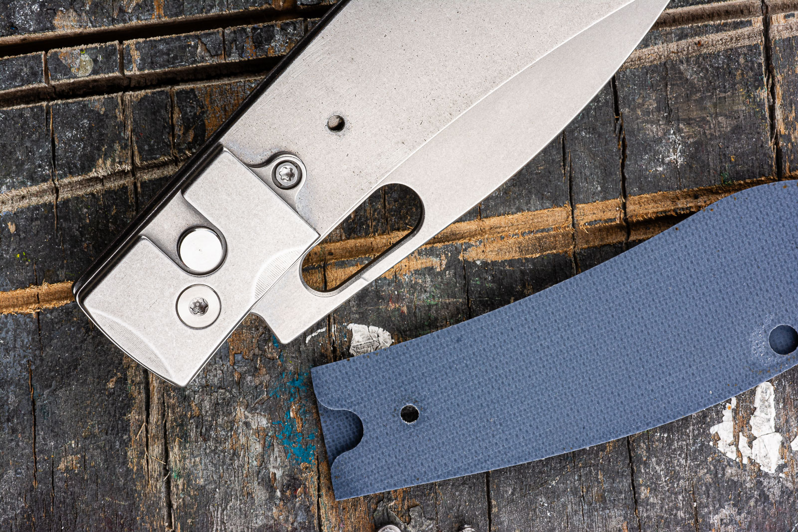

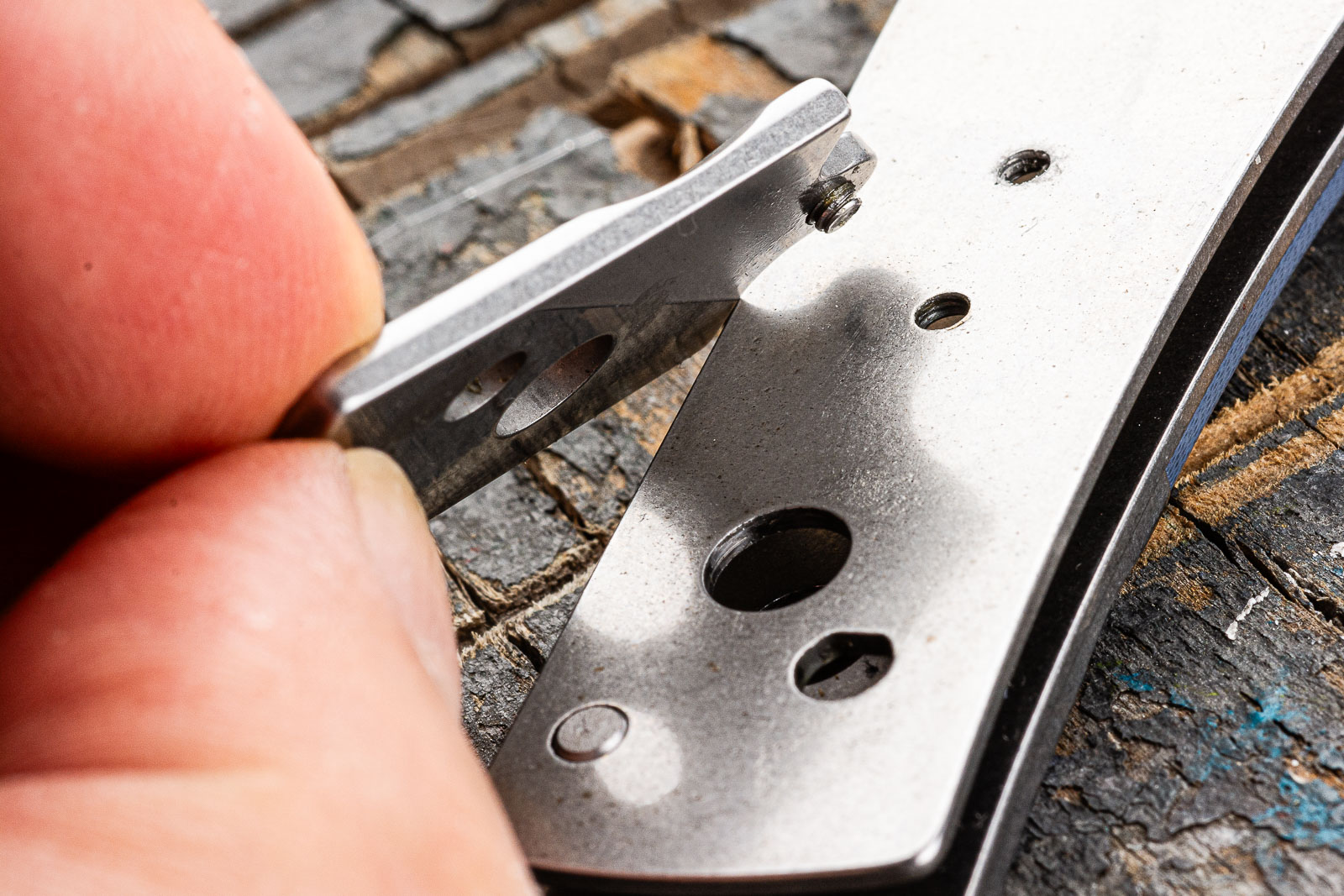

.. der Backen vorne. Damit der sich nicht verdrehen kann, wird er über eine Schraube und im Griff gehalten. Im Backen ne Schraube, aber kein Gewinde im Liner
Ok, fixiert sich auch so einwandfrei. Der Schnörpfel vom Backen mit der Schraube sitzt in einer Ausfräsung auf der Unterseite der Griffschale. Zum Zerlegen also erst Griffschalen abmachen.

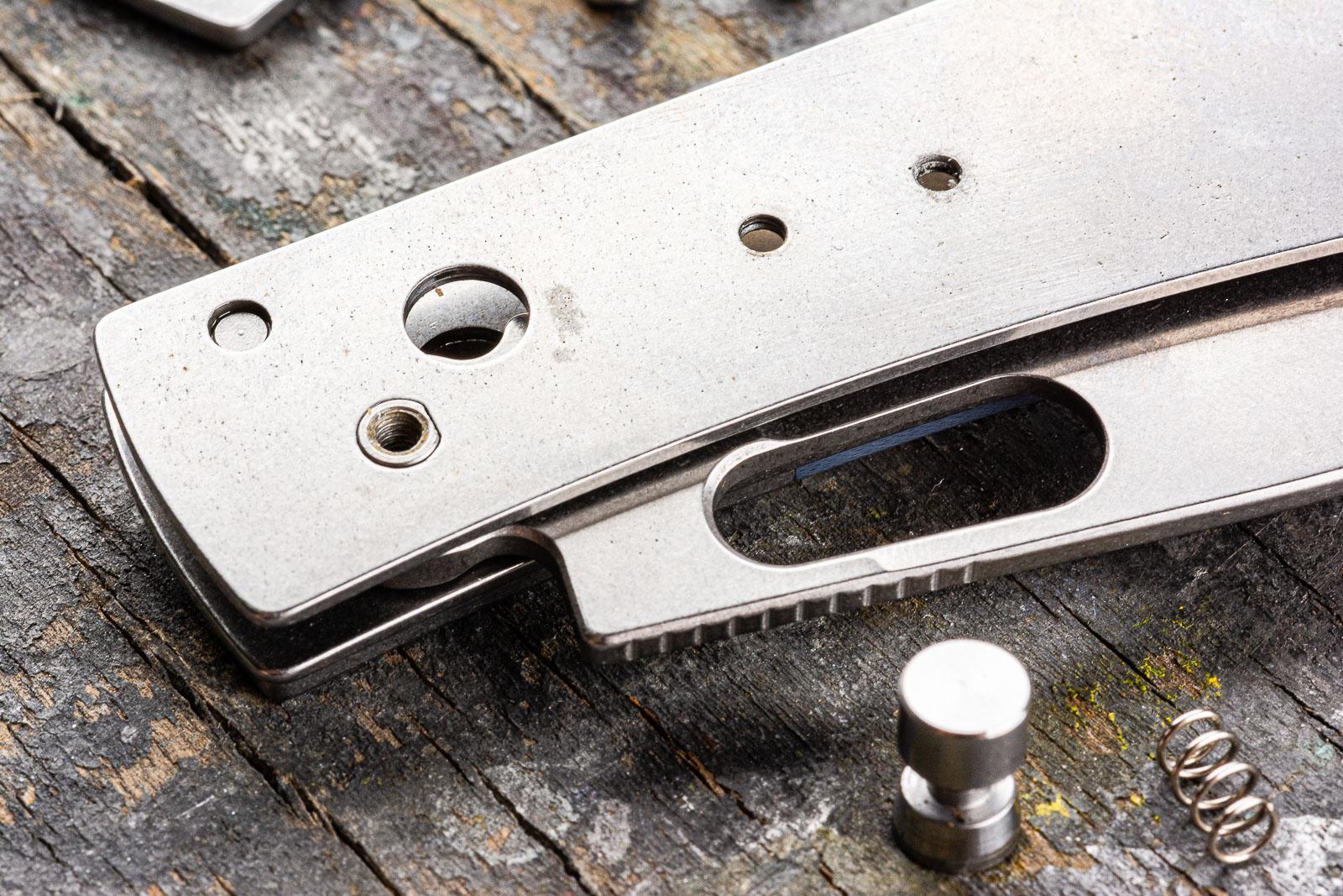

Wer nicht weiß, wie ein Button Lock funktioniert: Verriegelt wird mit einem Bolzen, den eine Feder nach außen zum Rahmen hin drückt. Der Bolzen ist auf einer Seite dicker, die Feder drückt ihn in eine Ausfräsung in die Klinge.
Wenn man auf den Button drückt, drückt man das dickere Ende in den Rahmen, weg von der Klingenrampe. Und um den dünneren Mittelteil kann sich die Klinge frei bewegen.

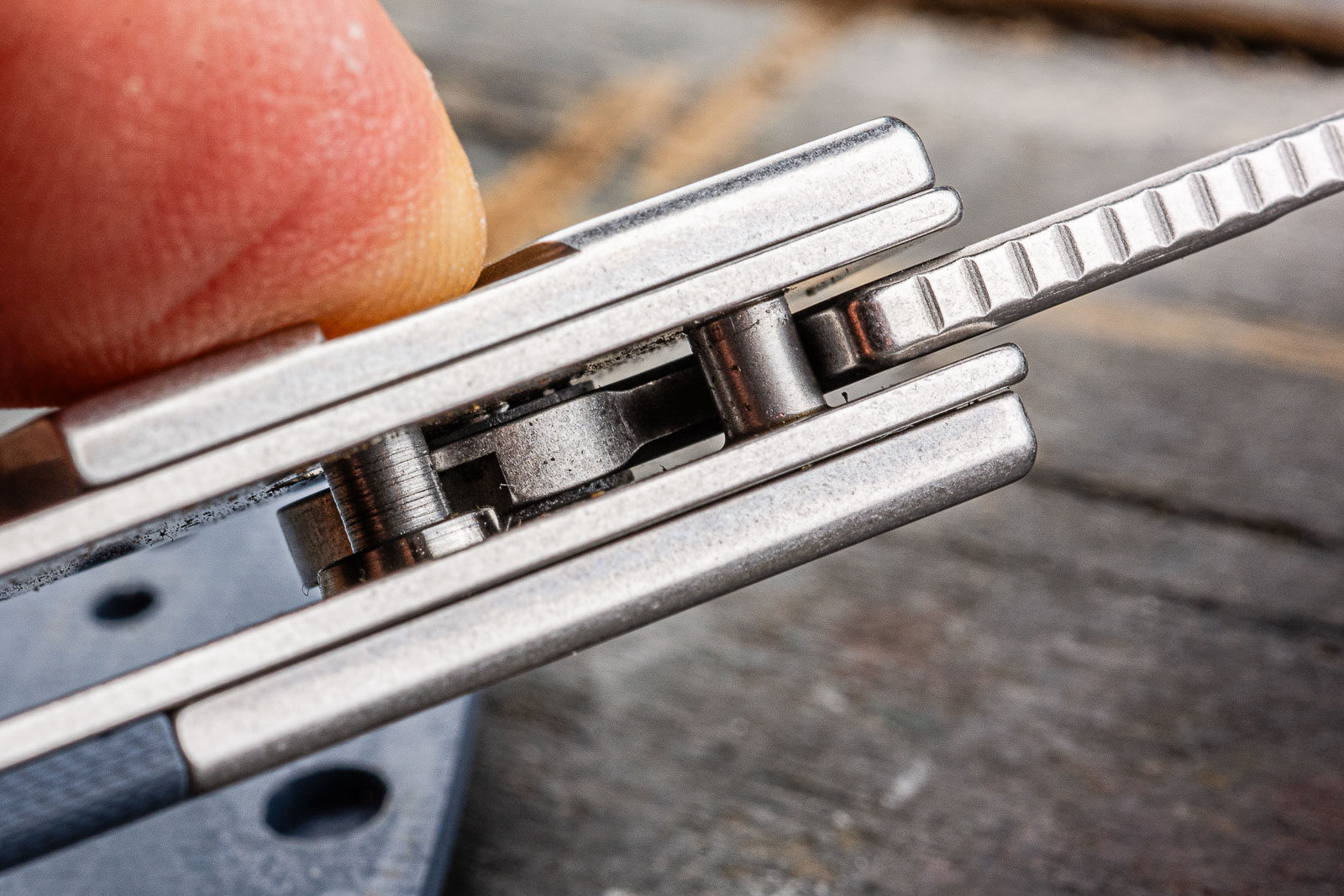

Zugeklappt drückt dieser Bolzen nur auf den Klingenfuß, kann aber nicht verriegeln. Sieht man oben im Bild. Unten am Klingenfuß ist eine konische Ausfräsung. Da legt sich das dicke Ende zwar rein - und weils konisch ist, zieht es auch die Klinge die letzte paar Millimeter in den Rahmen. Der Lock verriegelt aber nicht und beim Öffnen drückt man den Riegel wieder aus der Tasche raus, ohne den Button drücken zu müssen.
