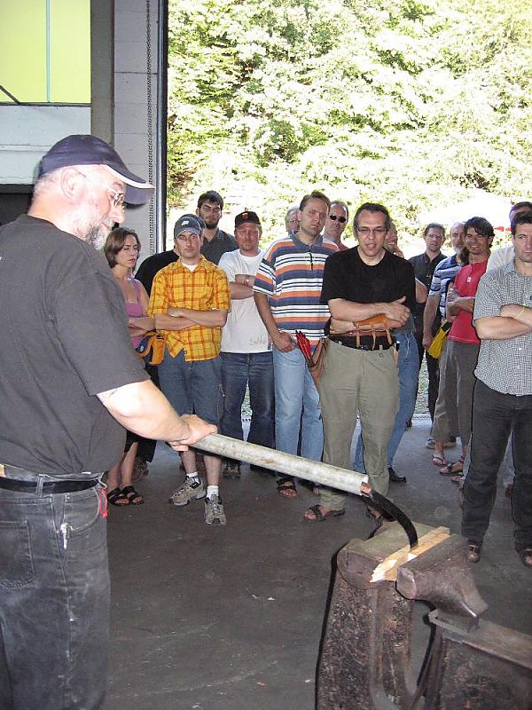

Ich bin nach dem Test überzeugt von der angewandten Methode und denke, dass das Olivenöl und die Geometrie möglicherweise doch noch etwas mehr Schneidenhärte als 58HRC gebracht haben. Aber ich lerne immer gerne dazu! Dann würde ich aber auch gerne sehen dass die so behandelte Klinge noch meinen Qualitätsanforderungen genügt. 90 Grad Biegen ohne zu Brechen, Drahtseil hacken ohne Ausbruch, Betonfalltest 2m ohne Ausbruch.

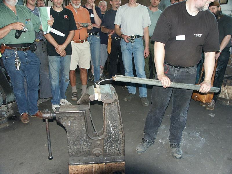

Schneidetests mache ich normalerweise mit Sisalseil (15 mm, quer zu schneiden), Buchen- oder Eichenholz für's Schnitzen und Nadelholz für's Hacken sowie 20 x 3 mm Flacheisen S235 im Schraubstock hochkant für die groben Hacktests. Dazu kommen Versuche in "freier Wildbahn", also vornehmlich in Küche und/oder Garten je nach Messer. Auch an befreundete Jäger habe ich immer wieder Messer abgegeben um die zu testen. Biegetests gibt's natürlich auch. Bei so großen Teilen wie Deinem geht das eben genau so, also Schraubstock, Rohr über'n Griff und zerren.

Nur weil Achim es angesprochen hat und zur Untermauerung seiner Ausführungen!
Zwei Bilder von einem seiner früheren Biegetests aus 2004!
