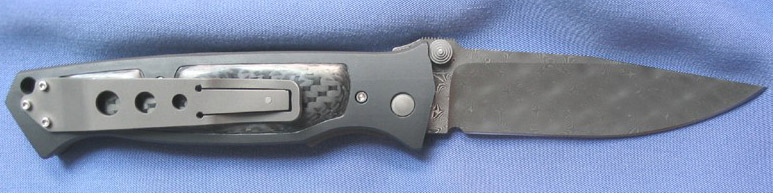

Hallo MT-Fans,
beim ersten Handanlegen (Schleifen) an meinem CMTX 5 (M/A carbon, plain, satin) fiel mir erstmal auf, dass etwas wichtiges fehlt - die Schleifkerbe. Ich bin nun hin- und hergerissen, ob ich eine solche "nachrüsten" soll. Hat das vielleicht schon jemand gemacht, und könnte mal ein Foto posten, damit ich mir ein Bild machen kann, wie´s nachher aussieht?

Beim Chameleon #1-100 gibt es die Schleifkerbe, sieht harmonischer aus als die ohne.
Hier ein Bild von microholics.org,ein Devin Thomas Damascus Chameleon. Die Schleifkerbe ist gut zu erkennen.

@vector: Danke für das Bild, das sieht wirklich sehr gut aus. Aber genau hier ist auch der Unterschied zum CMTX5 zu sehen: Der Übergang zum Rikasso ist beim Chameleon nahezu vertikal und die Schleifkerbe schliesst sich direkt an den Rikasso an - liegt also schon im "dünnen" Teil der Klinge. Beim CMTX 5 läuft der Übergang zum Rikasso in einem Winkel bis nahezu an den Griff heran. Wenn ich also die Schleifkerbe genau wie beim Chameleon direkt am Übergang zum Rikasso beginnen lassen möchte und bis zum jetzigen Beginn der Schneide ziehen möchte, bekomme ich eine Kerbe, die fast 1cm Durchmesser hat :staun: - möchte ich eine kleinere Schleifkerbe, so muss sie an der jetzigen Schneide beginnen und reicht dann nicht mehr bis zum Rikasso-Übergang - tja und wie sieht das hinterher aus? :( -verzweifel.

Ich hab heute mein Chameleon bekommen. Ich weiss nicht, ob die sachte Nase vor dem Beginn des Anschliffs nicht vielleicht eine Notwendigkeit darstellt und stehengelassen werden sollte?
@Annapurna: Tja, diese Gedanken habe ich mir auch schon gemacht. Aber irgendwie sieht diese Nase, wie du sie nennst nicht wirklich schön aus. Irgendwie wie gewollt und nicht gekonnt. Auf jeden Fall macht genau diese Nase mir Probleme, wenn ich mit dem Lansky oder auch dem Bankstein dort herankomme. Sie hebt den Stein von der Schneide bzw. "raspelt" an seiner Kante. Ich kann mir irgendwie gar nicht vorstellen, was für ein Grund dahinterstecken könnte.

Die Klinge ist sicher für das CMTX DA und CMTX MA gleich, beim DA schlägt die Blattfeder (leaf spring) auf diese "Nase".
