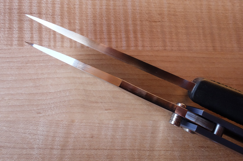

Vor uns auf dem Tisch liegt ein schmuddelig graues, undefinierbar schillerndes, ultrascharfes Taschenmesser mit einer konvexen - auf Null laufenden - Klinge aus Shirogami-#2-Carbonstahl. Der ultimative Shiro-Steirer :steirer:!!!

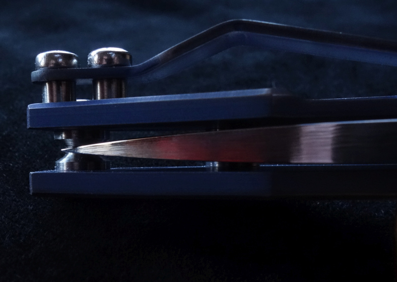

Die Klinge wollten wir sehr schlank. Gerade 3 mm mit Titanschalen zu je 4 mm. Mit 11 mm sollte das Messer insgesamt in der Hand liegen - wie der Haslauer-Flipper „Slow Rider“ und das Large Regular Sebenza. Das hat sich bewährt bei unserer Handgröße. Gerd hat uns Mitte Dezember umgestimmt. 3 mm Titanschalen und 4 mm Klinge sind es geworden. Solide eben. Ein Haslauer :super::super:.
Und das ist auch gut so. Das schlanke Gegenstück hat ja dann wenig später Jürgen Schanz mit seinem „Old School“ geliefert. Mit der superdünn ausgeschliffenen 3-mm-Klinge aus SB1. Zwei Partner für die Jacke. Rechte Tasche, linke Tasche: Rechte für’s Wurstbrot, linke für’s Lagerfeuer ….We will have a lot of fun!

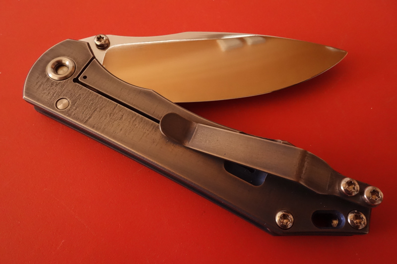

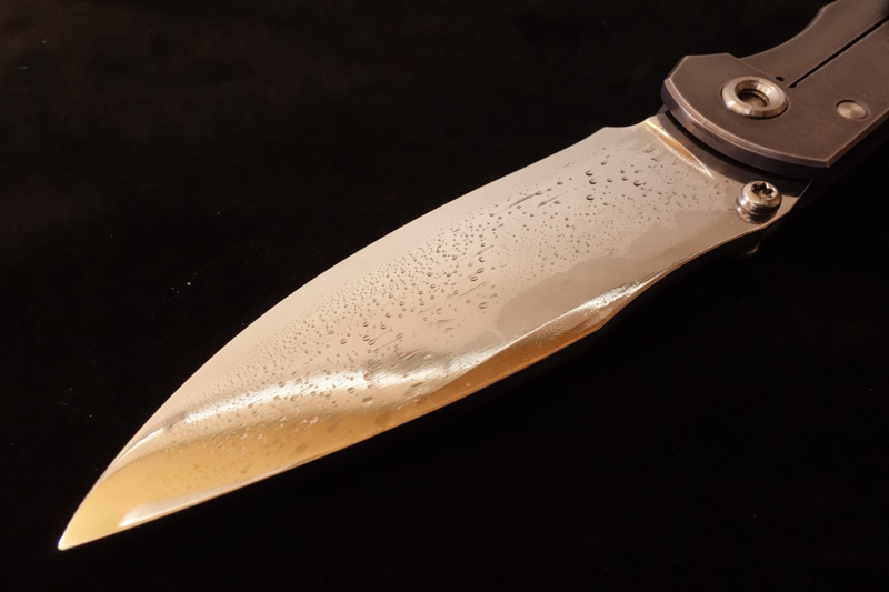

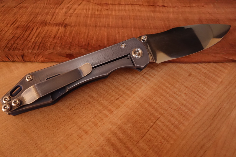

Heute ist der Wolf im Postamt Monte Gordo eingelaufen. Wir haben ausgepackt, angepackt und abgeschnallt. Was für ein herrliches Messer!! Dann fotografiert. In Papier geschnitten. Furchterregend! Und unverschämt - wenn es die Klinge rausstreckt :p
Geschnitten haben wir sonst noch nix. Den Glanz der Klinge noch für einen kurzen Moment einfrieren und auf Bilder bannen. Dann sehen wir weiter. Ach so - rasiert ohne zu rupfen …
Zur Pflege und Aufrechterhaltung der Schneidfreude dieses konvexen White-Paper-Boliden haben wir ja erfreulicherweise unseren erweiterten Bestand an Schleifmittelchen zur Verfügung: Schleifpapier der Körnungen 40 bis 2000, Micro-Mesh® von 1500 bis 12000. Diamantpaste 1 Micron und Chromoxid 0,3 Micron (Kremer grün stumpf) - sorgfältig auf Leder aufgebracht. Das sollte im Prinzip ausreichen! Für den leichten „Nachdruck“ steht der Sinter zur Verfügung.
Und - nicht zuletzt für die übrigen Messerchen, insbesondere unsere sensiblen Japaner, die für den Küchendienst zuständig sind - haben wir ja jetzt auch die Shapton Glass-Stones liegen :eek:

Titan meets Carbon, Moderne knutscht Tradition, kann das gut gehen? Und wie!
Ein wunderbares Messer, die Oberflächenbehandlung des Titans ergibt eine unglaublich geniale Optik.
Danke fürs Zeigen und viel Freude mit diesem perfekten "Gegensatz".

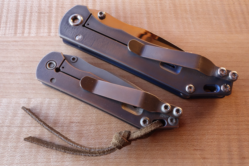

Boas,

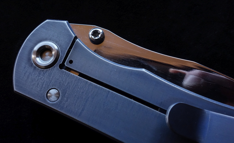

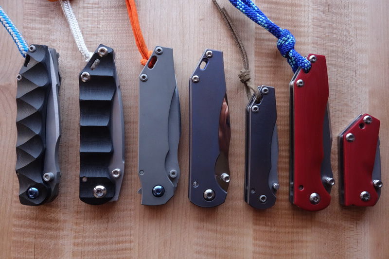

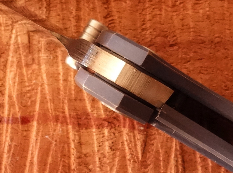

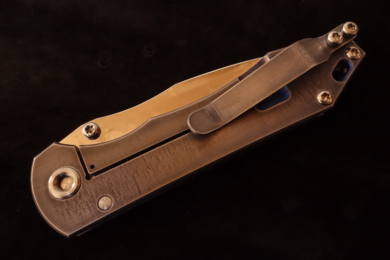

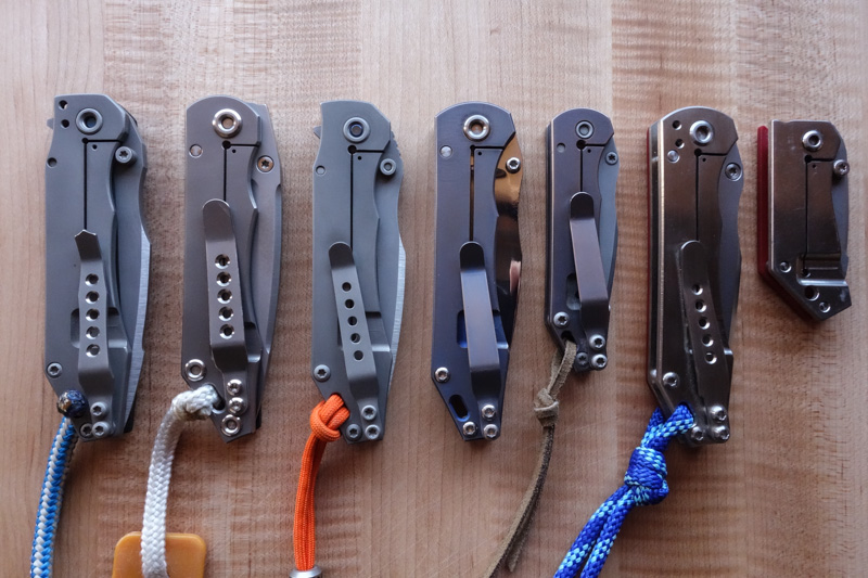

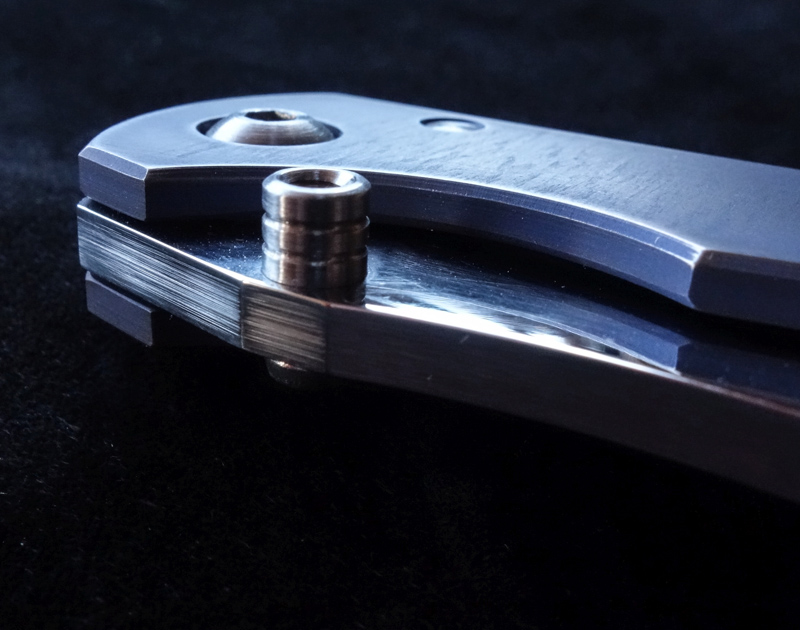

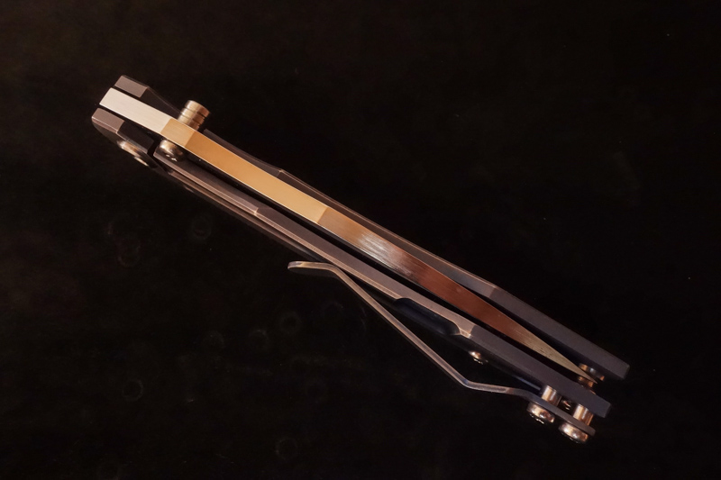

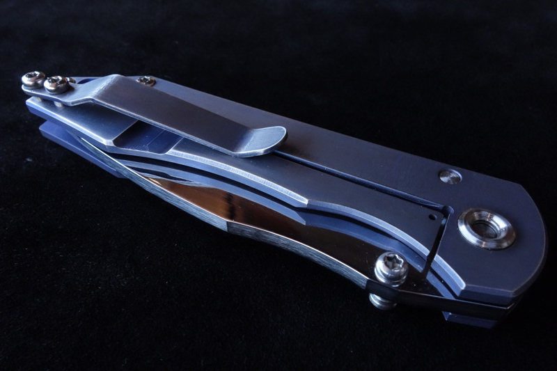

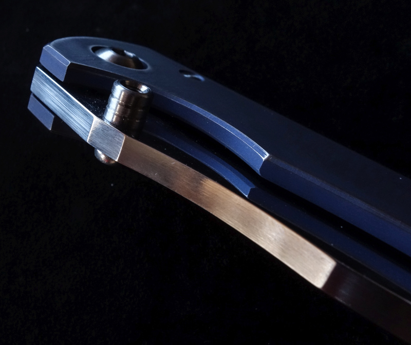

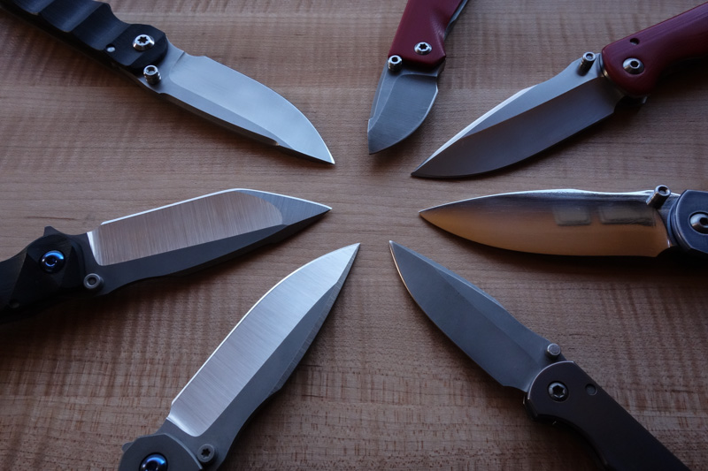

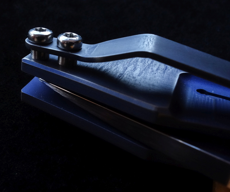

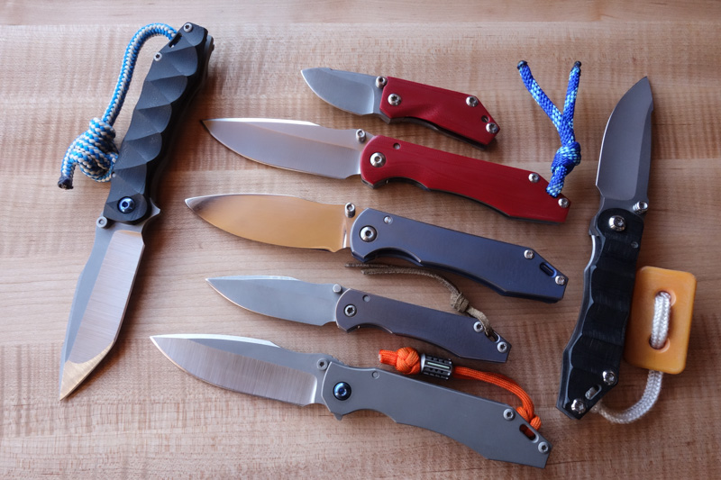

wir legen noch ein paar Detailbildchen nach. Daß das "Gray" absolut tadellos verarbeitet und sein Funktionalität - wie von Gerd gewohnt - 1A ist, erwähnen wir hier mal auf die Schnelle nebenbei. Wir haben es gerade ein Stündchen bespielt. Zum Warmlaufen ;). Draußen war es auch schon. Morgen muß es zeigen, ob es ein Messer ist. Es wird schneiden :D ...
Zu den Detailbildern legen wir noch den gesamten Haslauer-Clan mit auf. Sieben auf einen Streich ...

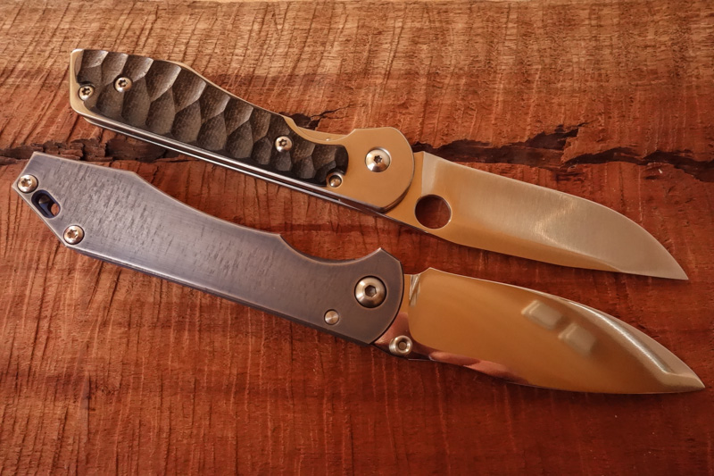

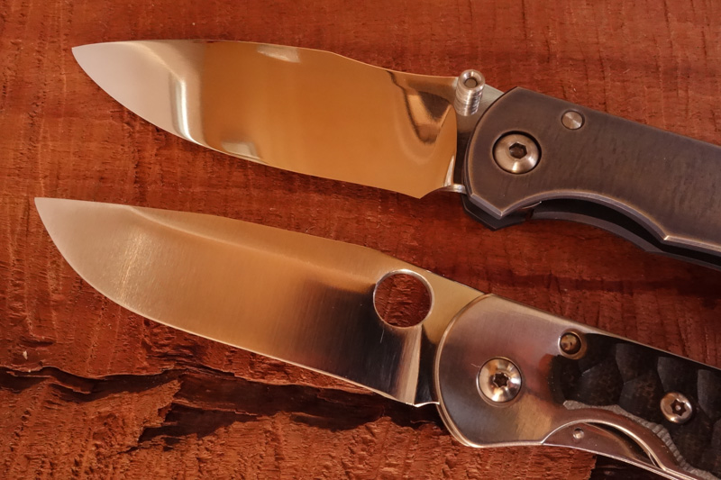

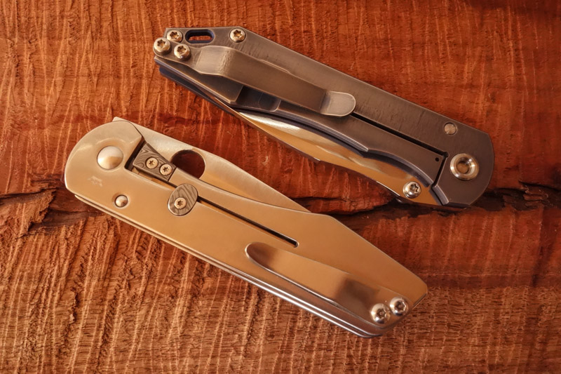

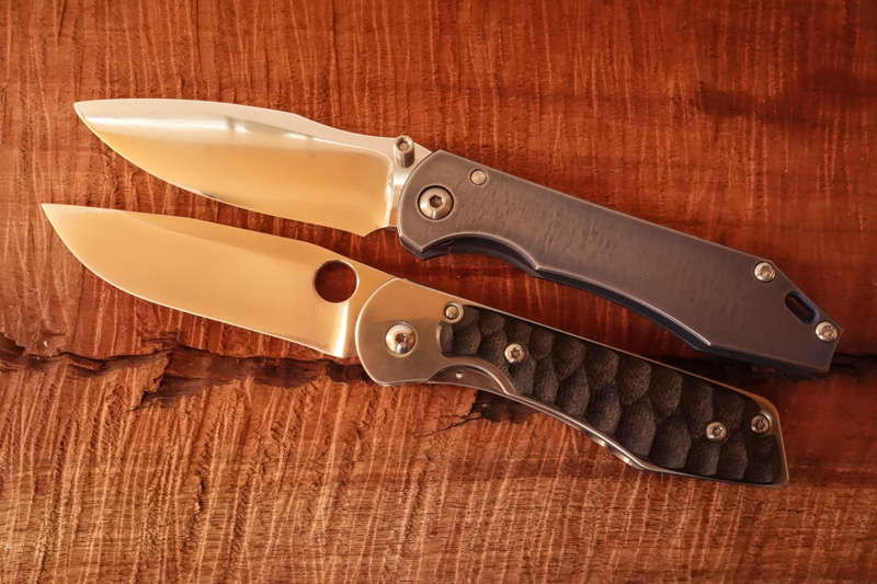

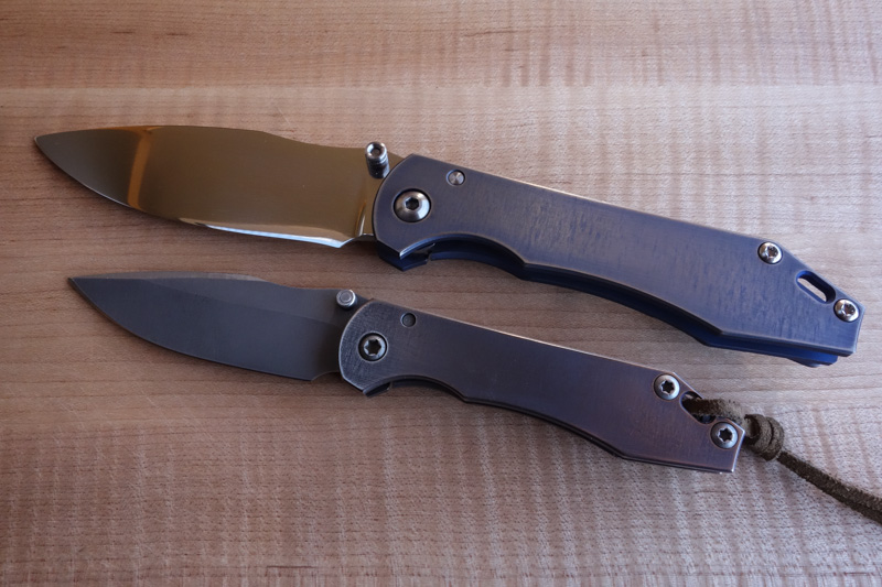

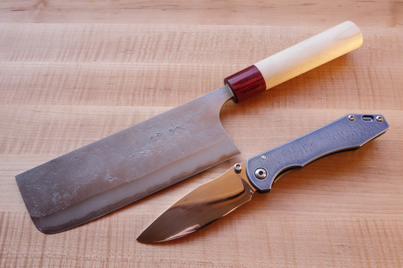

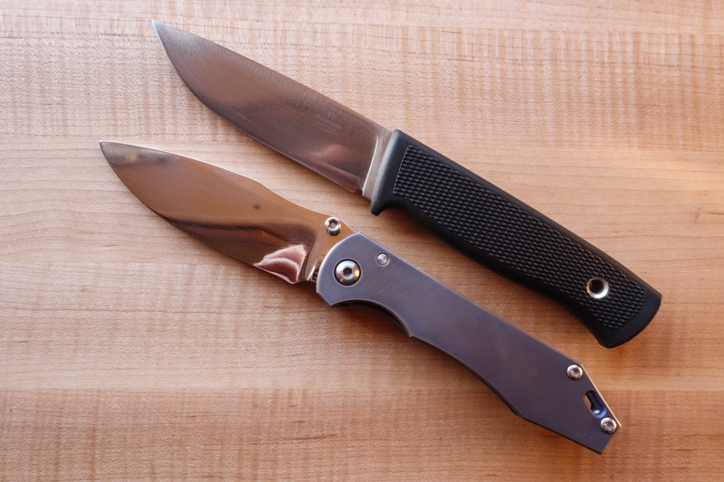

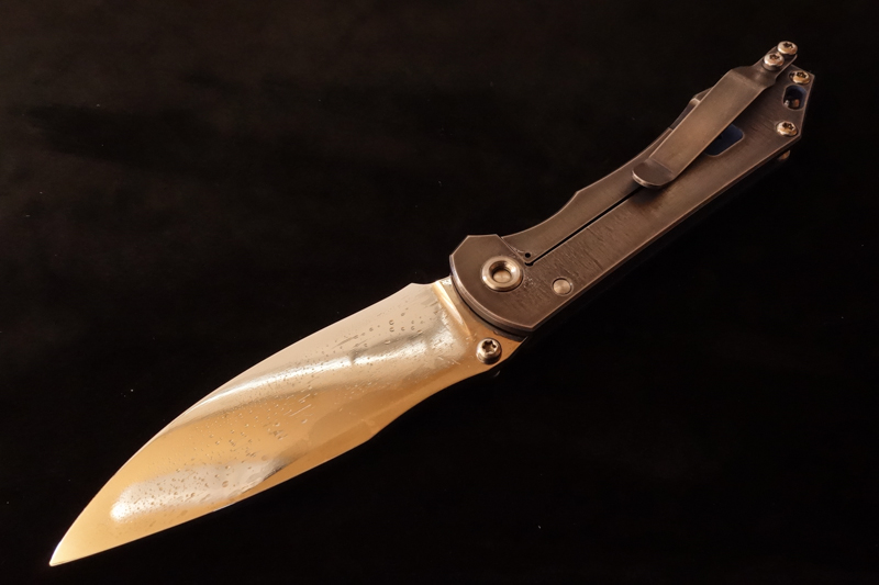

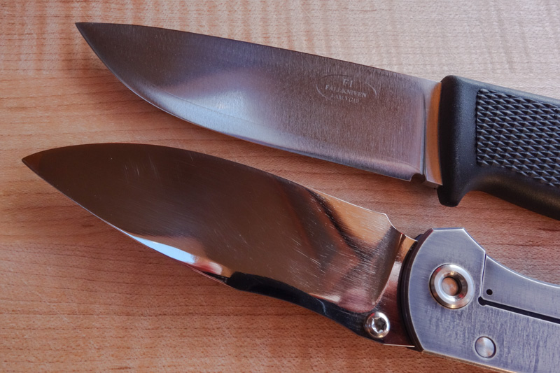

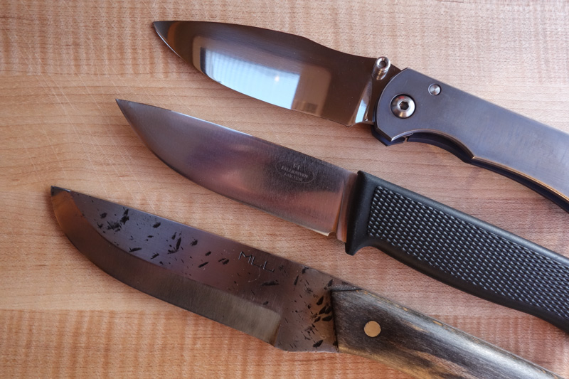

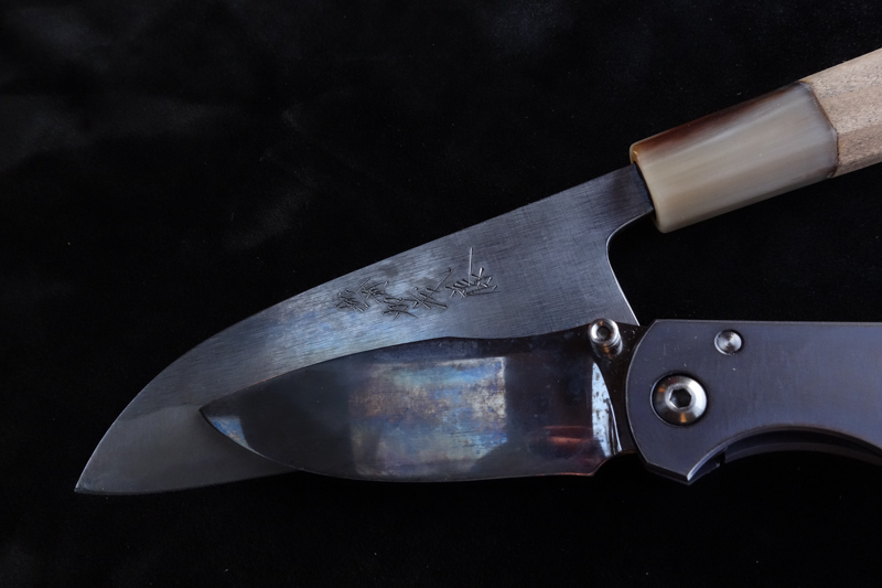

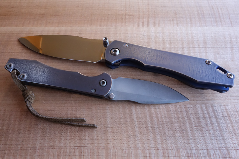

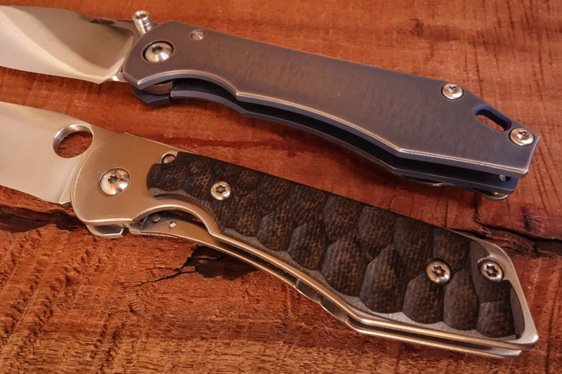

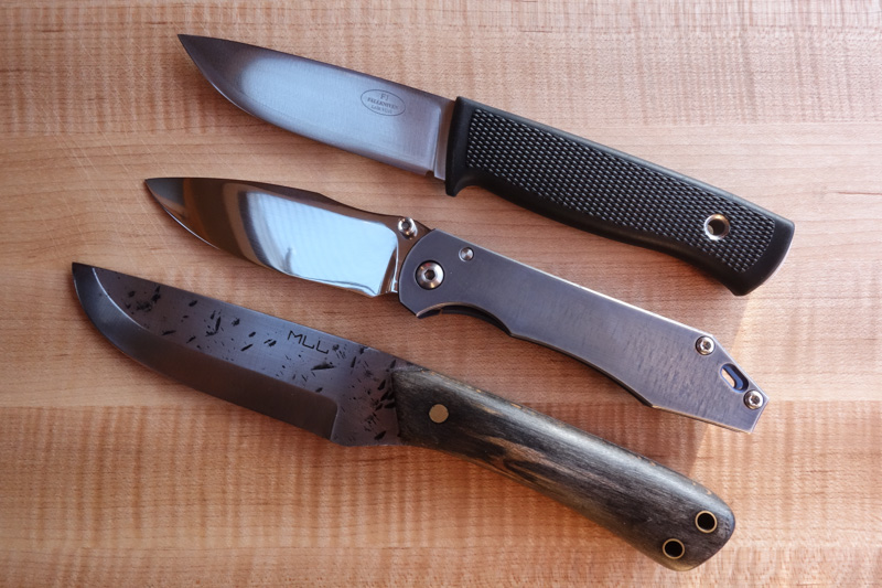

werfen wir einen letzten (melancholischen) Blick auf das noch jungfräuliche „Gray“. Die Spiegelpolitur wird sich im Lauf des Tages beginnen zu verabschieden :hmpf: ...
Wo verorten wir dieses herrliche Messer? Zunächst neben seinem kleinen Bruder und Initiator - dem "Spiritus Rector". Dann neben dem F1 von Fällkniven, dessen Taschenexemplar es im Prinzip ist. Eine etwas andere Linienführung der Klinge, ist diese ebenso fett und ballig und dürfte dem „Außendienst“ gut gewachsen sein. So, wie auch das SplinterS von MLL - mit seiner O1-Klinge unser Outdoor-Carbon-Kracher.
"Gray" also ein Crossover zwischen F1 und SplinterS im Taschenformat. Wir werden sehen, was der alte Shirogami dazu zu sagen hat. DER ist im Roadhouse bereits einmal in Gestalt des Masakage Yuki Nakiri in der Bordküche gegenwärtig. Ob das „Gray“ sich auch im Food-Bereich - auf dem Jausenbrett - zu behaupten weiß, wird sich im Verlauf des heutigen Tages zeigen :)

ok ich muss zugeben... das hatte ich nicht erwartet als du mir davon erzählt hast, dass du dir ein Messer in Shirogami "ballig auf Null" anschaffen wolltest, aber die Überraschung ist durchaus positiv :D
Wie sich der Stahl im Alltag so schlägt und verhält, darauf bin ich wirklich sehr gespannt. Prinzipiell würde ich da jetzt (großartige Holzarien vielleicht eingelassen) keine negativen Überraschungen erwarten, schließlich wird der Stahl schon seit Ewigkeiten auch für Jagdmesser etc. eingesetzt...
Dennoch, bin sprachlos. Viel Spaß mit dem g***** Teil :steirer:

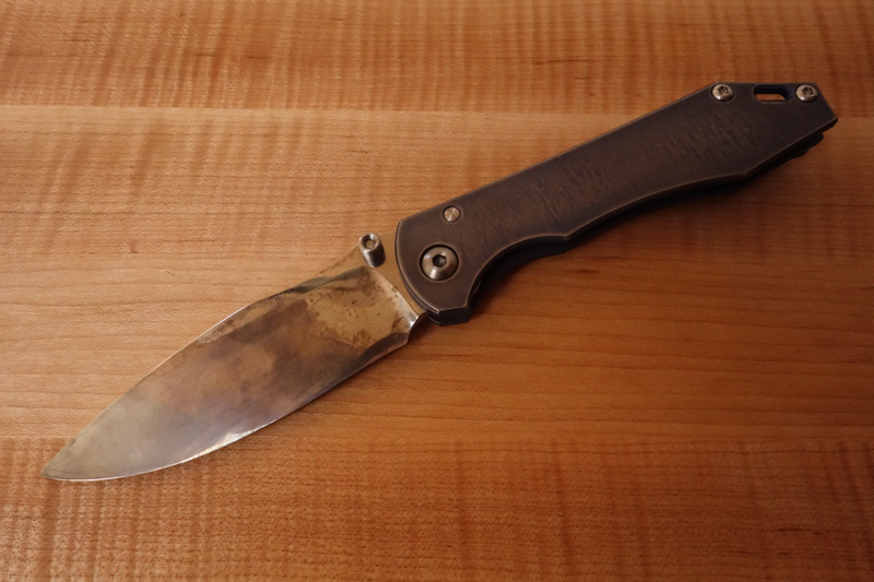

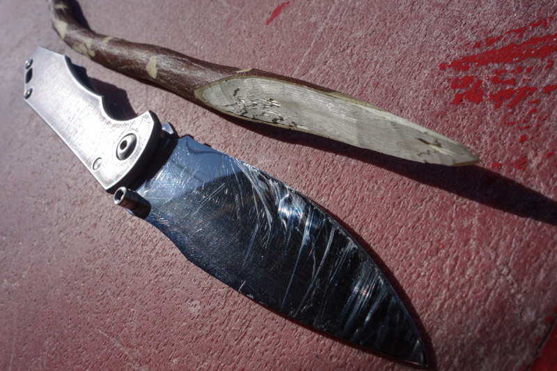

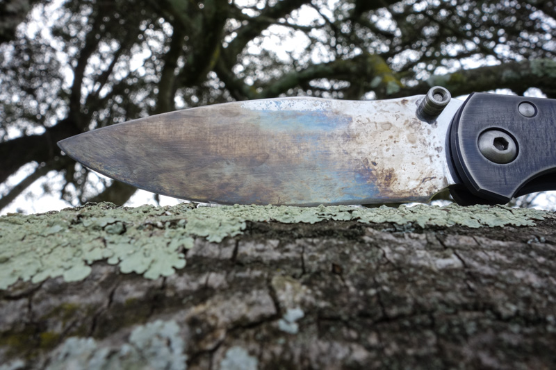

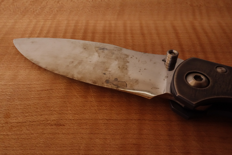

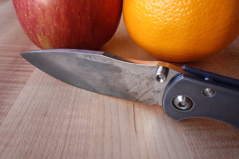

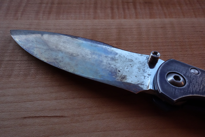

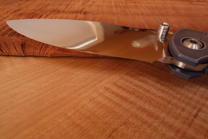

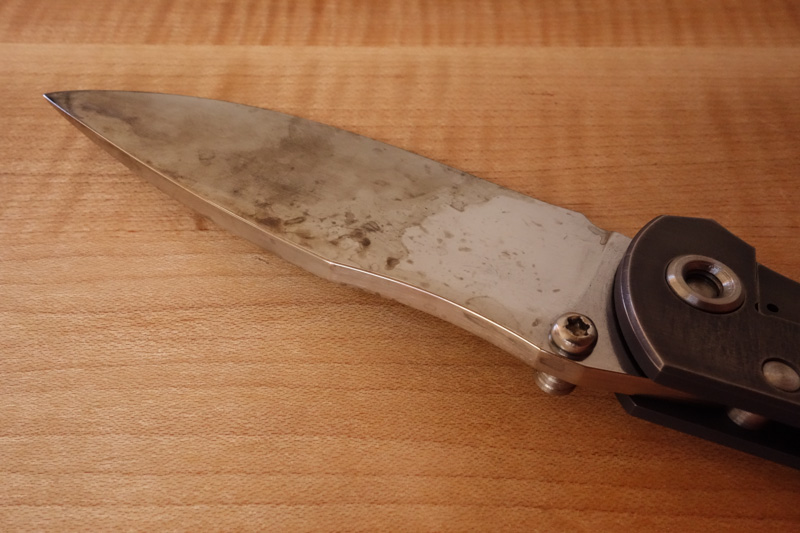

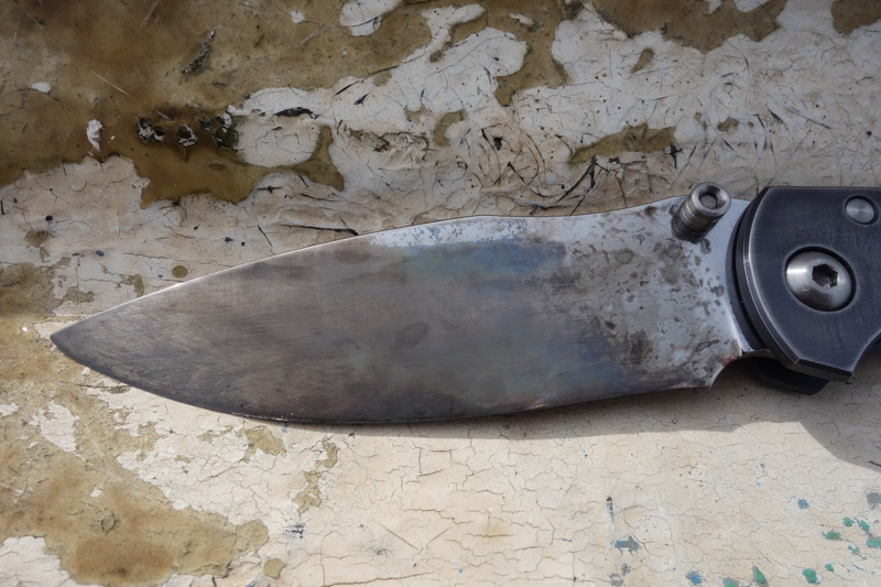

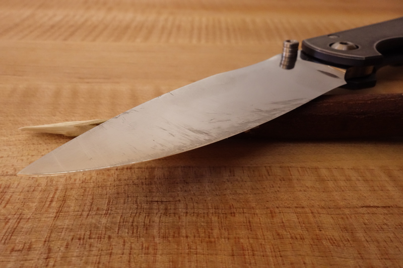

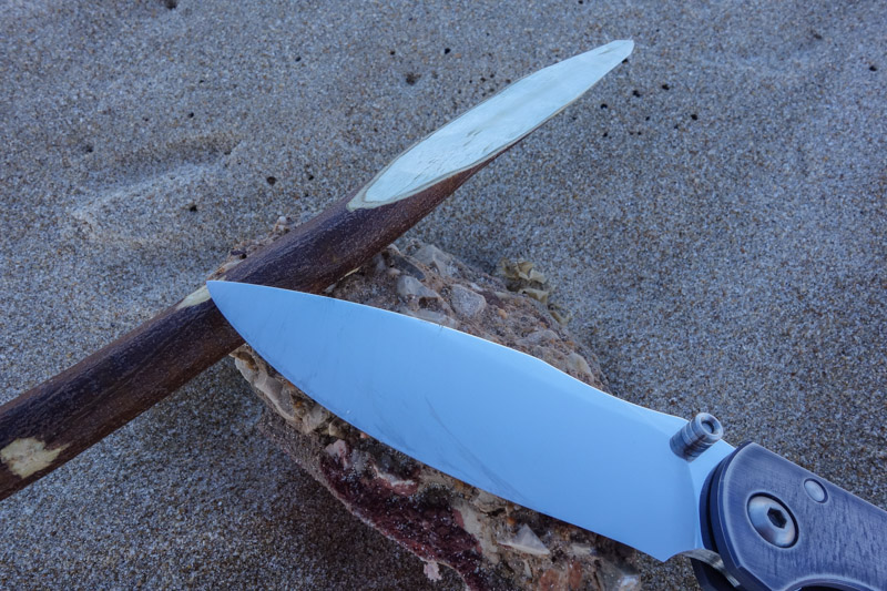

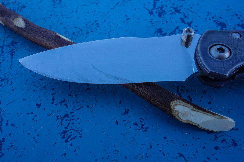

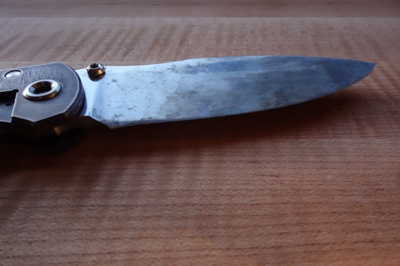

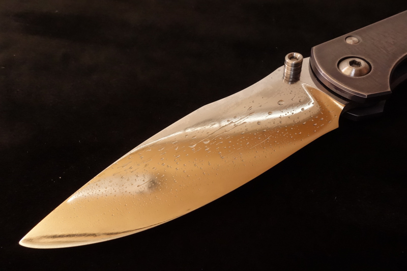

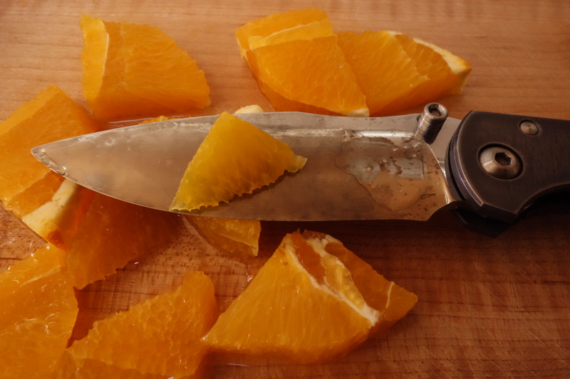

Wir haben es mitgenommen, das "Gray" und ein fingerdickes Hölzchen von etwa einem Meter Länge bearbeitet. Ästchen weg. Schräg rein. Ab. Schälen etc. Gute Stunde, wie üblich.
Beim ersten Schnitt schräg ins Holz wußten wir Bescheid :D. Sooo hatten wir es uns gar nicht vorgestellt. Der Biß ist unanständig!! Wir wollten uns schon mal einen Roselli-Schnitzer, Carpenter glaube ich, zulegen. Iss wohl nicht mehr nötig :lach:. Das Ding langt zu, da lacht der Mann!!
Aber ebenso exzellent läßt sich fein die Oberfläche abtragen. Die Klinge beißt schon im ultraflachen Winkel zu und bleibt beim Abschälen von Rinde direkt unter der „Haut“. Gerd hat einen genialen Klingenschliff hingelegt. Meine Fresse.
Nach dem Stündchen ist die Klinge absolut und vollkommen unbeeindruckt. Geht durchs Papier wie OTB. Rasiert etc. pp! Nach dem Säubern sieht die Klinge aus wie neu.

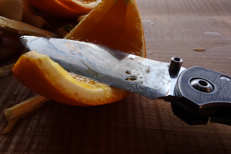

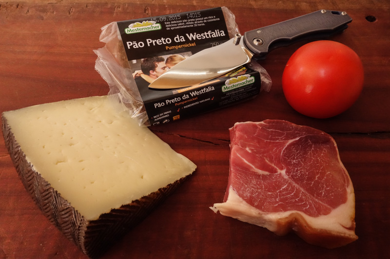

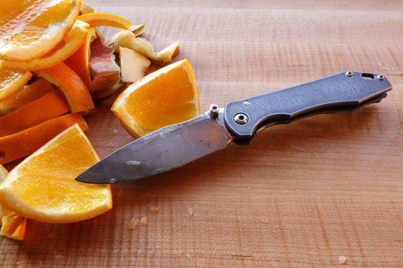

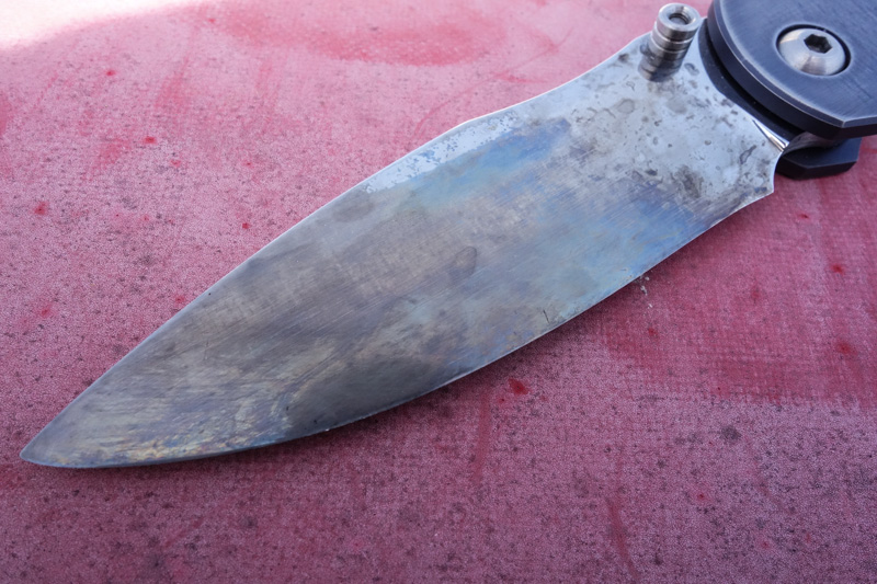

Das sollte sich dann ändern. Wir haben zur Feier des Tages mal das Kettensägen-Eukalyptus-Jausenbrett aufgelegt und mit etwas „leichter“ mediterraner Kost versehen :glee:: Schinken, Käse, Tomate - und westfälischen Pumpernickel. Gibt’s hier bei einem französischen Dealer (Intermarché).

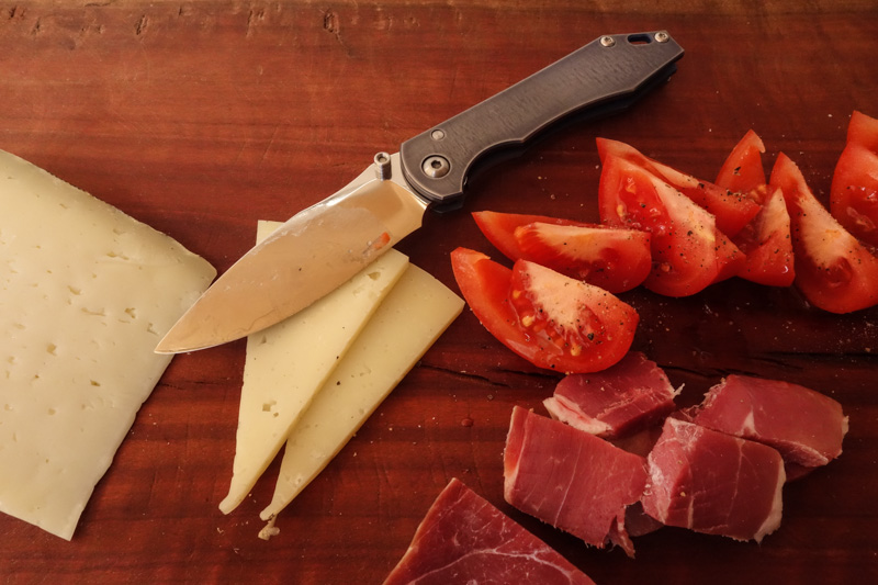

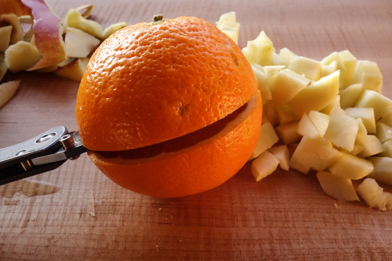

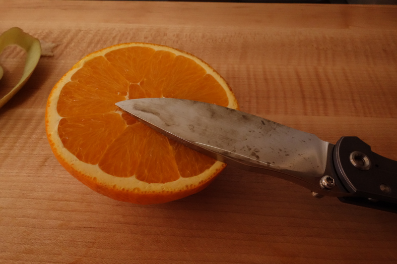

Das „Gray“ ist auf dem Jausenbrett ein Überraschungs-Hit. Scheibe Käse, Scheibe Schinken, paar Tomatenviertel - fast wie’n Küchenmesser. Kennen wir aber schon vom F1. Der ballige Anschliff entschärft die Dicke der Klinge. Danach hat Patina stattgefunden.
Aber das iss ja nix. Also noch einen Apfel geschält, noch einen. Das geht ebenfalls irritierend gut von der Hand. Man bleibt - wie beim Hölzchen - dicht unter der Haut. Es gleitet nur so dahin. Echt scharf! Mehr Patina kommt auf. Und da wir gerade so schön in Stimmung sind – die halbe Apfelsine, die vom Frühstück übriggeblieben ist, mal hergenommen und in kleine Teile zerlegt, dann das Fruchtfleisch herausgetrennt. Die Apfelsinenbrühe ergießt sich fein säuberlich über die gesamte Klinge. Es wird!!

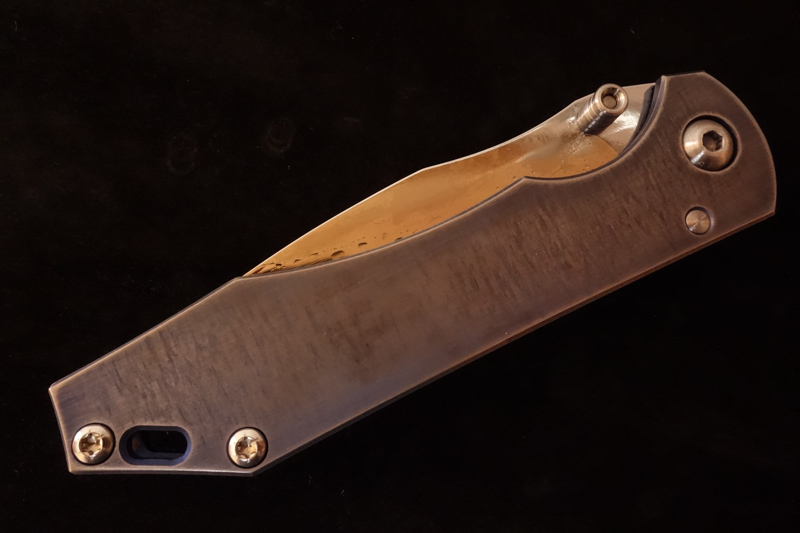

So sieht es dann am Ende vor einer Stunde aus, das „Schmutzstück“ …

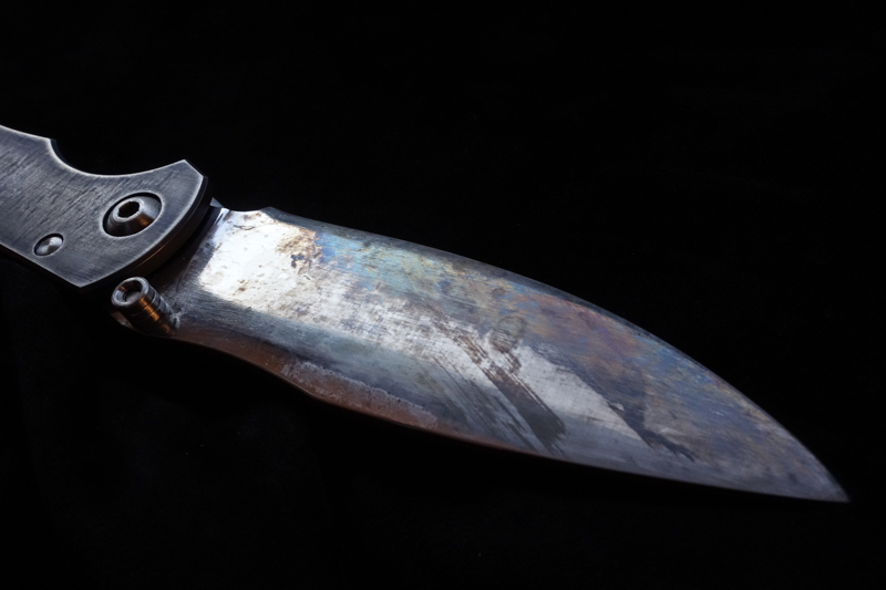

Chronologie einer Entspiegelung
01 DSC01568-2.jpg 02 DSC01595-2.jpg 03 DSC01612-2.jpg 04 DSC01662-2.jpg 05 DSC01669-2.jpg 06 DSC01671-2.jpg 07 DSC01677-2.jpg 08 DSC01682-2.jpg 09 DSC01684-2.jpg 10 DSC01690-2.jpg

Eine Frage noch, weil es mich bei einigen Fotos zu täuschen scheint: Hat die Klinge einen leichten Recurve drinnen?
PS: Mit der Klinge brauchen wir nun aber bitte ein tägliches Patinabild :D

2 Punkte runter, 2 Punkte rauf haben wir ja in etwa: "Old School" von Jürgen Schanz. Rechte Jackentasche :steirer: ...
Und gutes Augenmaß. Wir haben Recurve. Am Beginn der scharfen Schneide setzt die Klinge auf einer geraden Fläche auf, hebt ab und sitzt etwa 3 cm weiter Richtung Spitze wieder auf - um sich dann mit leichtem Schwung aufwärts zur Spitze zu bemühen. Alles very cool. Die Klinge beginnt in ihrer Gesamtheit weit oben im balligen Schliff gegen Null zu streben. Ebenso verschlankt sie sich am Mini-Ricasso beginnend - ebenso "ballig", wenn man das mal vereinfachend so sagen darf - zur Spitze hin auf Null. Ein irrer Schliff. Und die Schneideigenschaften sind oberg... :). Ein absolutes Spaßgerät!
Mit dem täglichen Patina-Fortschritts-Pin-Up gebe ich mir Mühe. Bekomme aber morgen bis Samstag Besuch eines lieben Mit-Forumiten (in Begleitung des Messing-Carbon-Mercator-Messers :super:). Man möge nachsichtig sein, wenn's mal klemmt hier.

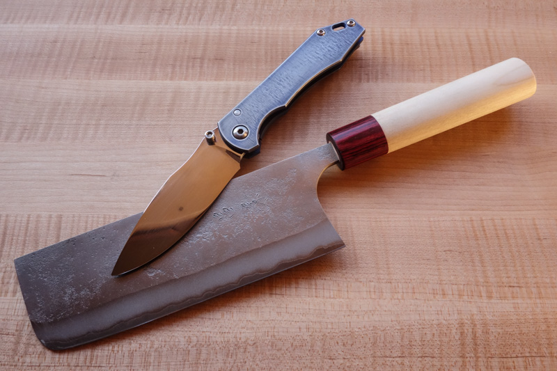

Also bis auf das Apfelbrechen bräuchten wir für die komplette Operation kein anderes Messer. Nicht ganz so nagelgängig zwar wie das Herder Office :irre: ...
Am Ende - wir haben uns Zeit gelassen - hat sich die Patina nicht wesentlich verstärkt. Etwas intensiveres Gray ...
Protokoll einer Patinaisierung ...
01 DSC01754-2.jpg 02 DSC01756-2.jpg 03 DSC01758-2.jpg 04 DSC01761-2.jpg 05 DSC01762-2.jpg 06 DSC01764-2.jpg 07 DSC01776-2.jpg 08 DSC01786-2.jpg
Aus little cloudy Monte Gordo
Johnny & Rock'n'Roll

Boas,

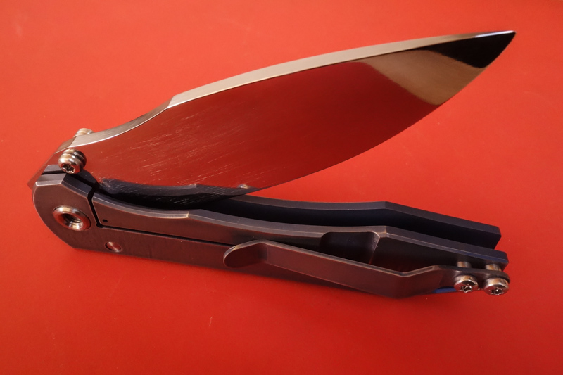

gestern noch ein paar schnelle Bildchen bei Tageslicht. Und heute gleich weiter mit der Quälerei. Apfel und dann Apfelsinchen arbeiten sich am Shirogami ab. Das stinkt dem ganz schön :p ...
Here we go ...
DSC01791-2.jpg DSC01796-2.jpg DSC01807-2.jpg DSC01815-2.jpg DSC01844-2.jpg DSC01851-2.jpg DSC01855-2.jpg DSC01855-2.jpg DSC01860-2.jpg
Aus sunny MG
Johnny & R'n'R
