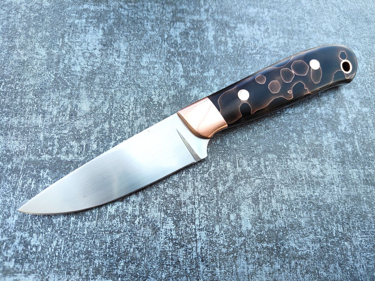

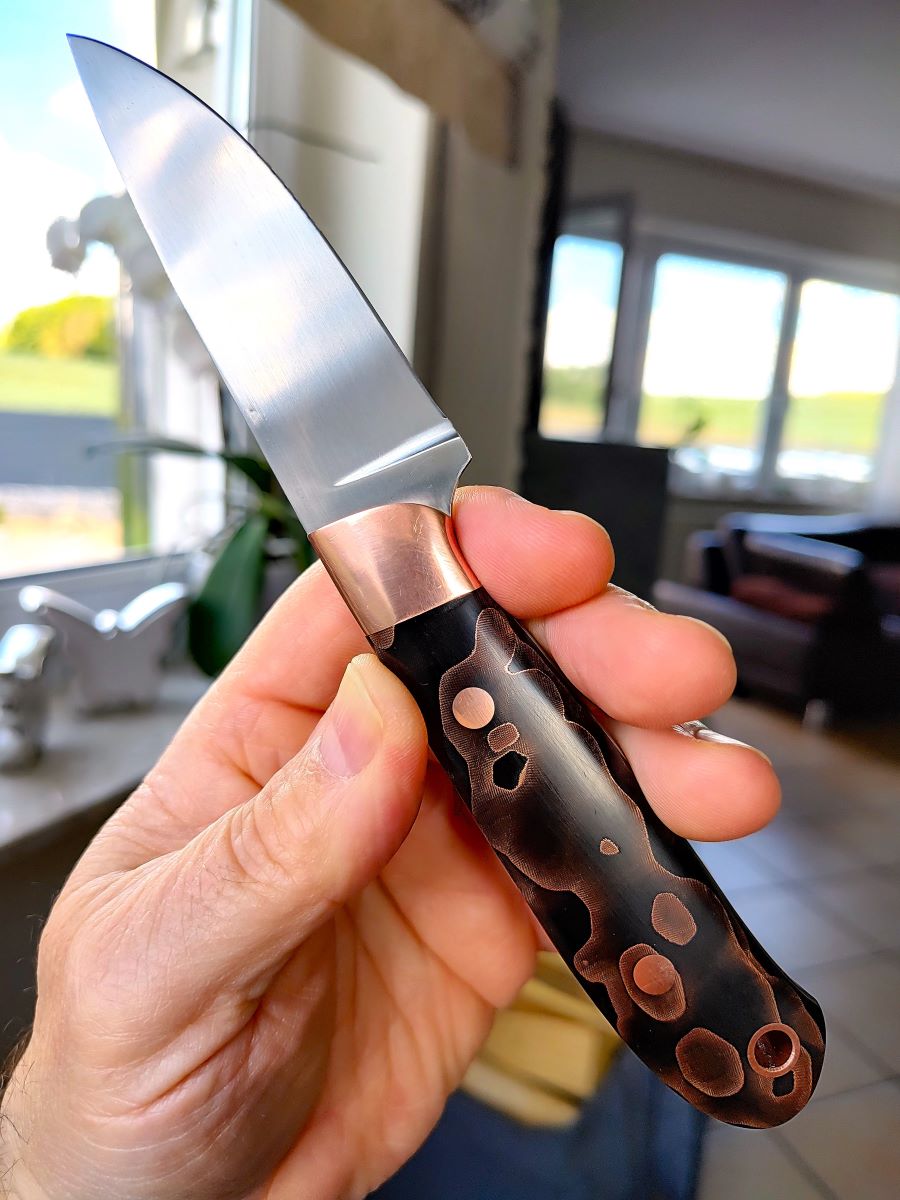

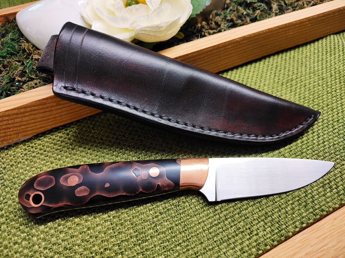

Zurzeit widme ich mich verstärkt den Jagdmessern. Die heute gezeigte Klingenform habe ich in der Vergangenheit schon aus 1.2552, 1.3343 Plus und Magnacut gebaut. Eigentlich wollte ich die Reihe damit abschließen, da diese Form aber ausgesprochen gut als Jagdmesser geeignet ist, habe ich sie doch noch einmal mit dem PM-Stahl CPM CruWear gebaut. Diesmal habe ich Backen aus Kupfer spendiert und diese mit modernem Griffmaterial von Raffir kombiniert.
Die Wärmebehandlung habe ich mit folgenden Parametern durchgeführt.
Austenitisierungstemperatur: 1070° C Ofenzeit 15 min.
Abschrecken für 20 sec. In auf 70°C erwärmtes Durixol 25
Anlassen: 2 x 2 h bei 540° C und 520° C
Die von @herbert durchgeführte Härteprüfung ergab bei drei Messungen eine durchschnittliche Härte von 63,3° HRc.
Die Messerdaten:
Gesamtlänge: 19,6 cm
Klingenlänge: 85 mm
Klingenhöhe: max. 26 mm
Klingenstärke: max. 2,9 mm
Schneidenstärke: 0,4 odW
Stahl: CPM CruWear 63,3° HRc
Pins und Fangriemenöse: 2 x 6 mm Kupferpins und 8 mm Fangriemenöse aus Kupfer
Griff: Raffir Noble
Griffstärke: max. 16 mm
Gewicht: 134 g

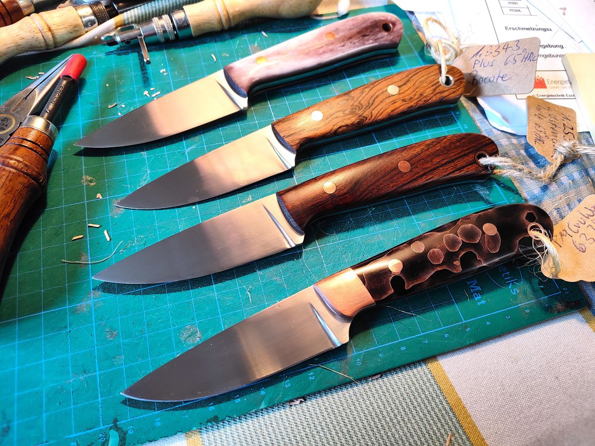

Hier noch ein Bild der "vier Brüder" von oben nach unten: Magnacut, 1.3343Plus, 1.2552 und CPM CruWear.

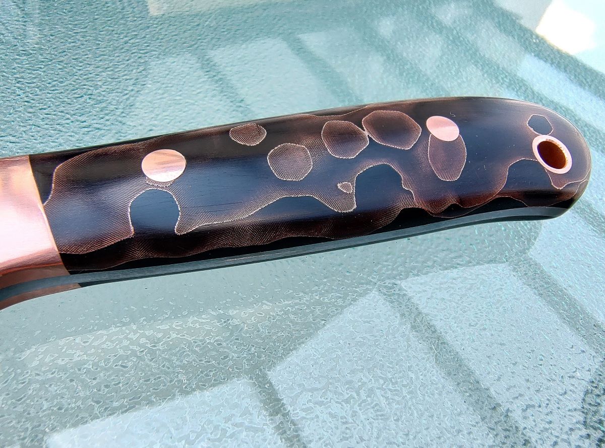

Deine Messer sehen wirklich sehr gut aus. Das Raffir gefällt mir besonders. Wie verhält sich das Material bei der Verarbeitung (bohren, schleifen, polieren) und welche Körnung hast du für den Schliff des Griffes verwendet?

Danke! Raffir bietet neben stab. Hölzern und stab. Fossilien auch viele interessante Varianten dieser Griffschalen an. Raffir Noble lässt sich ohne Probleme sehr exakt bohren (saubere, glatte Ränder). Das Feilen funktioniert auch super, selbst mit einer groben Raspel gibt es keine Materialausbrüche und die Staubentwicklung ist sehr gering. Beim Schleifen am Bandschleifer gibt es eine deutliche stärkere Staubentwicklung, allerdings nicht ganz so stark wie bei Micarta.

edit: ich habe bis Korn 4000 mit micromesh gefinisht
