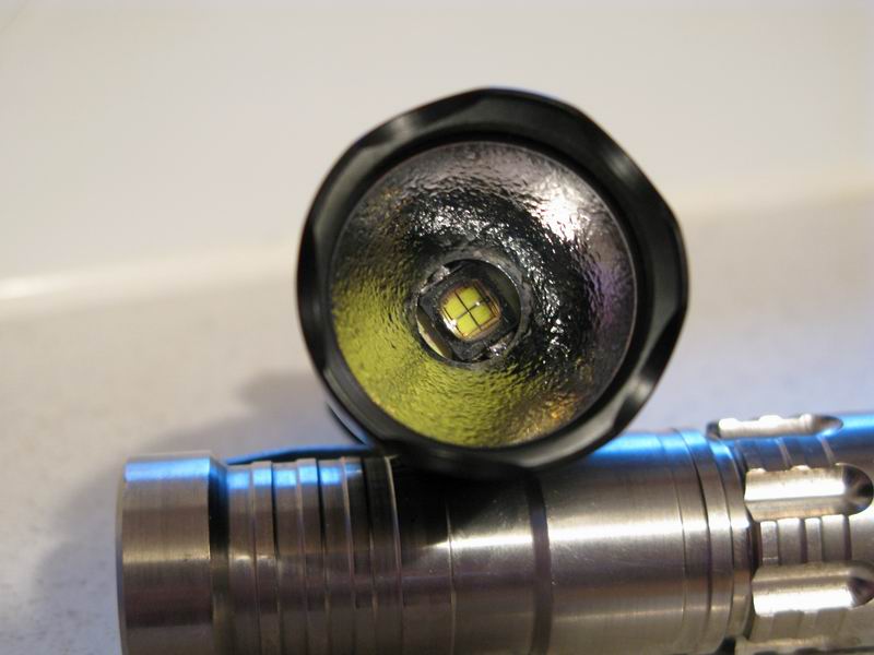

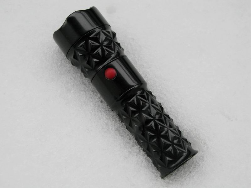

Hier mal Beispiele mit nun aktueller Technik, es ist mit entsprechendem Aufwand möglich fast jede Lampe auf ein vielfaches ihrer ursprünglichen Leistung umzubauen, je nach Model wird dann alles erforderliche für ein bestmögliches Ergebnis geändert und angepasst oder wenn nötig komplett erneuert.
Es sind alles MC-E umbauten, von absoluten Flutlichtern die einen ganzen Parkplatz erleuten oder größere Varianten die auch weit in die Ferne reichen, aber das erste ist für fast alles zu bevorzugen.
Für weiteres Interesse und Fragen stehe ich gerne per Mail zur Verfügung.
Jetzt ein paar Daten:
1. Longbow original 60 Lumen nun ca. 500
2. KL4 mit L1 Body noch in Arbeit
3. KL4 orginal 100 Lumen jetzt ca. 400
4. Lioncub vorher ca. 170 Lumen nun 650+
LED ist nach der Montage hier noch nicht gereinigt.
JET III Titan jetzt 450+ Lumen
SureFire 6P der ersten Modellreihe mit einer Leistung von ca. 550+ Lumen
Night Cutter orginal ca. 90 Lumen und nun ca. 500 Lumen
MJ Extreme MC-E Umbau
Black Dragon P7 Umbau
Inova T1 Spezialanfertigung
originale Lumen ca. 50 und nun 750+
SF U2 Umbau

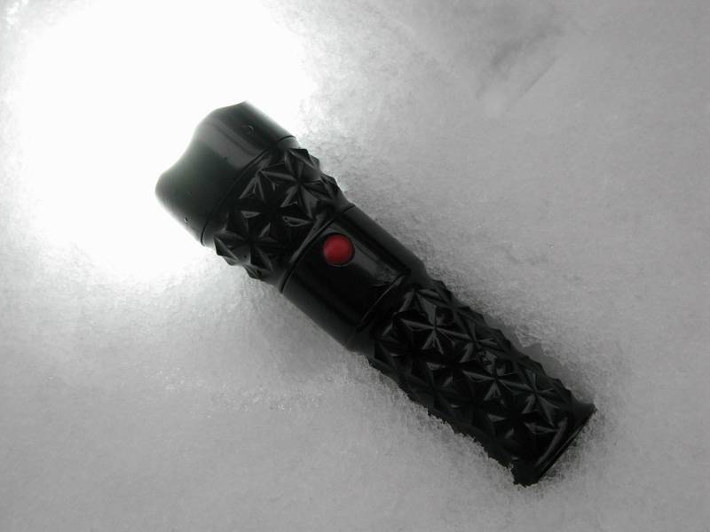

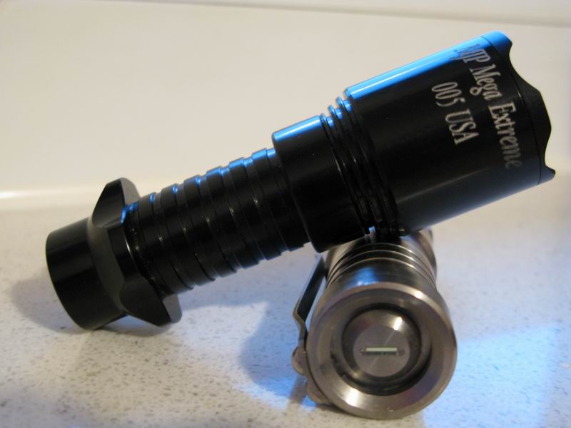

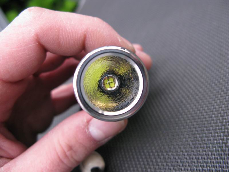

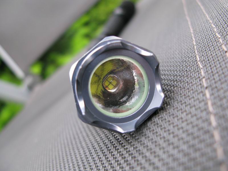

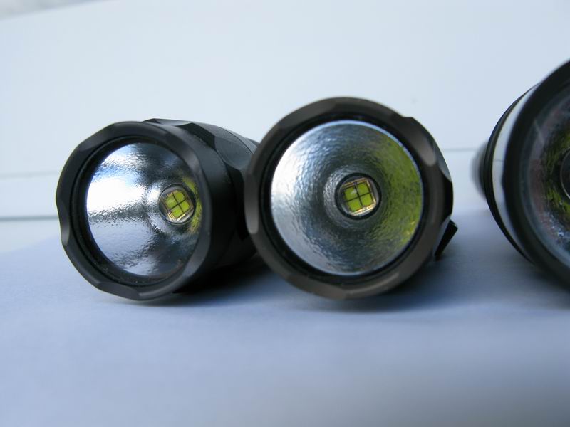

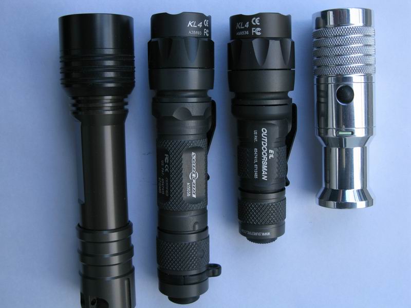

So nun habe ich meine Lampen von Patrick wieder zurück, konnte es
ja kaum erwarten sie zu testen. ;)
Diese beiden Lampen
habe ich von Patrick auf MC-E umrüsten lassen. :D
Bei der linken handelt es sich um eine Longbow Micra mit einem McGizmo
PR-Head. Longbow's werden schon seit Jahren nicht mehr hergestellt,
sind jedoch in Sachen Qualität und Verarbeitung ganz ganz weit vorne.
Bei der Lonbow hat Patrick einen BadBoy1000 verbaut und auch einen
neuen Reflektor IRRC. Eine Leuchtstufe und aufgrund des großen
Reflektors eine super Mischung aus Sidespill und Throw. Das Ding ist
so hell, ich hätte es wirklich nicht für möglich gehalten. Als ich die
LB im dunkeln ausprobiert hatte, hatte ich nur ein breites Grinsen im
Gesicht. Warum auch immer keine Ahnung, aber sie ist genauso hell,
wie meine Wolf-Eyes Sniper MC-E...:super:

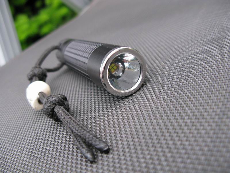

Die rechte kleine Surefire besteht aus einem KL4 Kopf und einen E1E-Body.
Hier wurde der Treiber nicht getauscht, jedoch ebenfalls auf MC-E
umgerüstet. Da ich das Flutlicht schon vor dem Mod sehr toll fand,
musste das Ergebnis super sein. Und wie erwartet, hat man jetzt eine
reine weiße Wand, die locker einen Bereich von 30mx30m ausleuchten
kann. Die Surefire ist sehr kleine und handlich und für diese Größe
mit einem beachtlichen Output jetzt...:hmpf:
Beide Mods sind wirklich sehr sehr sauber durchgeführt worden. Die LED's
sind perfekt zentriert und ich bin rundum zufrieden.
Vielen Dank nochmal an Patrick an dieser Stelle! :super:
Beamshots werden noch im Laufe der Woche folgen...:)

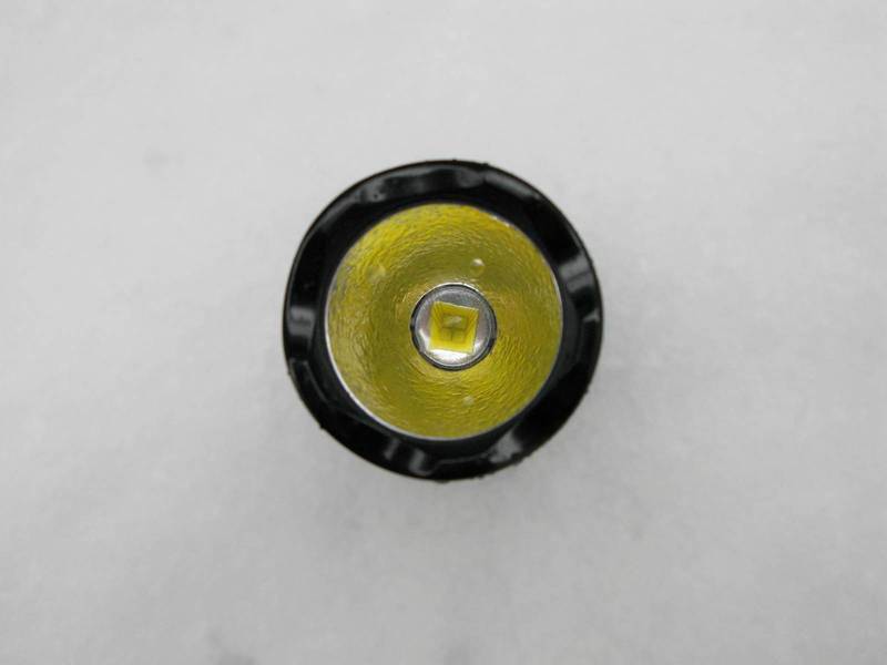

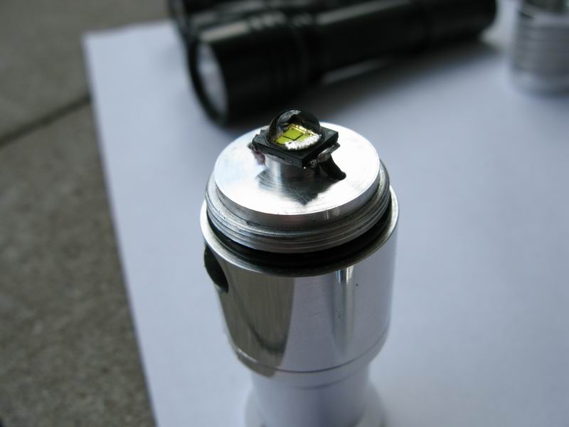

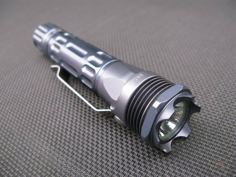

Hallo an Alle, :cool:

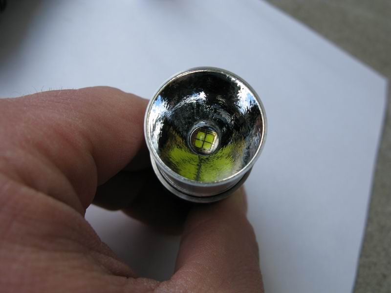

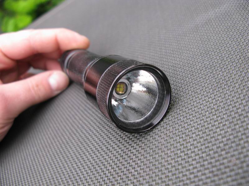

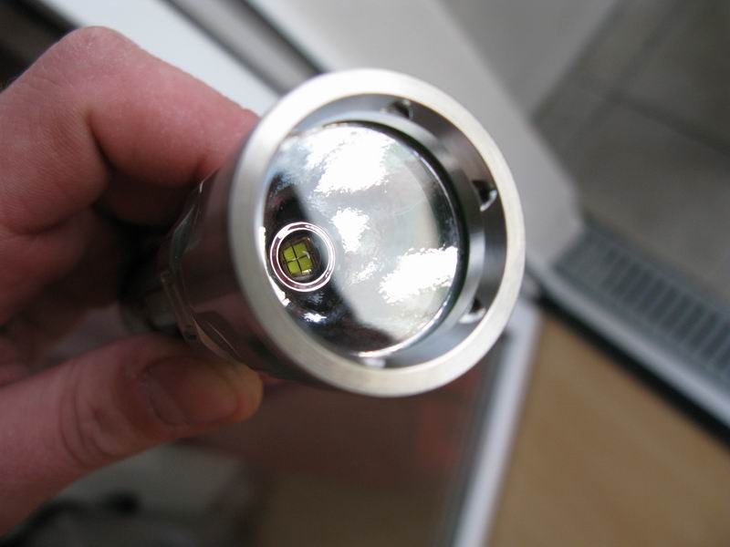

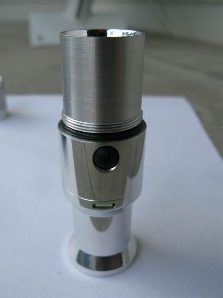

Ich bin der stolze Besitzer der oben abgebildeten und von Patrick erstklassig modifizierten LionCub!
Was wurde getan...
Die "alte" Lichtquelle (SSC P4) wurde durch eine perfekt zentrisch sitzende Cree MC-E substituiert! Die Lichtfarbe ist neutral bis warm. Der MCR-20 Reflektor wurde "schwebend" über der LED platziert. Dazu wurde er in eine neu gedrehte Hülse ("Schwebeadapter) per Presspassung integriert. Zur axialen Positionierung und zur besseren Wärmeableitung ist die MC-E auf einen Dom aus Aluminium befestigt. Der Treiber ein D2DIM (direkt drive per PWM geregelt) von TaskLED blieb unverändert. Als Energiequelle dient ein neuer "Wunderakku" von AW (Lithium-Mangan) der Größe RCR123 mit einer Kapazität von 550mAh und einen maximalen Entladestrom von 8xC, also ca. 6A.
Das Ergebnis...
kurz gesagt: mehr Licht in solch einem kleinen Package ist wohl momentan nicht möglich!
In der "höhsten" Treiberstellung (direkt betrieben) werden ca. 3A zur LED gepumpt und was das in Lumen bedeutet kann sich jeder selbst ausrechnen. Ich sage nur soviel, meine von Milkyspit "gepimte" Lionheart P7 soll nach Scott ca. 550 Lumen emittieren, rein subjektiv ist die LionCub MC-E "kräftiger". Der Beam ist mehr "floody" als "throwy" und für die Größe des Reflektor nahezu perfekt!
Alles im Allen kann ich nur sagen, das ist der sauberste Mod. den ich je gesehen habe. Sehr sauber und bis ins kleinste Detail durchdacht!
Danke Patrick, erstklassige Arbeit ! :super:

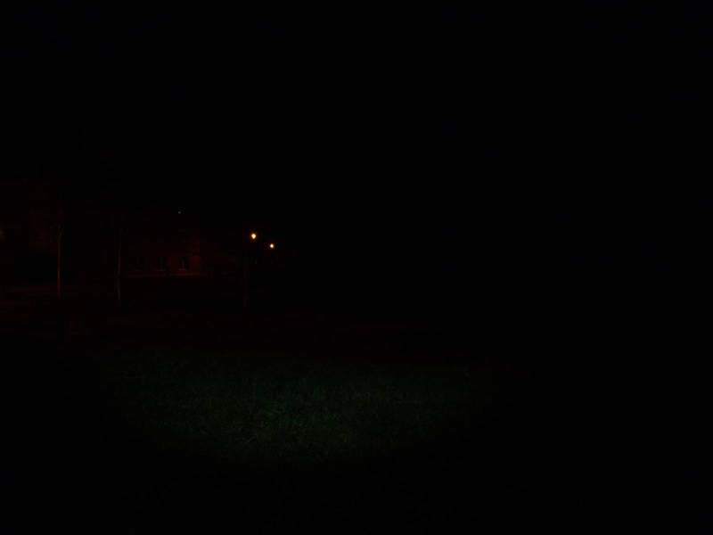

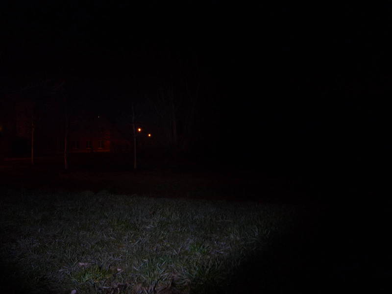

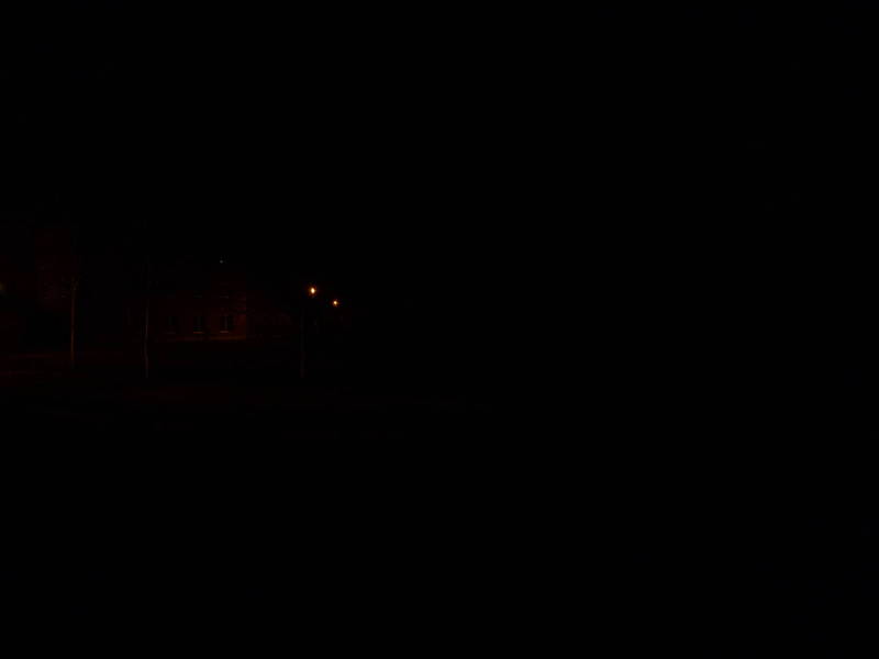

Na dann stelle ich jetzt mal ein Paar ein. Die sind diesmal leider nicht
ganz so doll geworden, aber ich mache noch bessere. Wollte nur mal
den krassen Zugewinn an Helligkeit dokumentieren...:D
Alle Taschenlampen auf high und mit frisch geladenen Zellen versehen.
Blende 4, Bel. 2s, Iso 100
Controlshot
Bis zum Baum sind es etwa 50m, nagut den kann man erst später sehen! :irre:
Orb Wee Ti (100Lumem Option)
Arc6 SSC P4 (bei 1.4Ampere auf high)
Surefire Kl4/E1E MC-E ;)
ArcMania Mega Extreme SSC P7 (bei 1.5Ampere)
Lonbow Mini / PR-Head MC-E :teuflisch
Ich hoffe, dass sie trozdem einigermaßen aussagekräftig sind. Ich
finde das Ergebnis mehr als ausreichend. :hmpf: Der Output ist enorm
gestiegen! Die Fotos entsprechen nicht der tatsächlichen Wahrnehmung,
da ich nur einen Isowert von 100 verwendet habe. Ich werde noch
bessere Beamshots nachreichen...;)

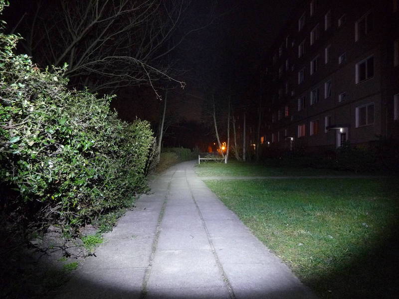

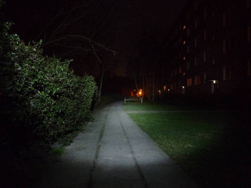

So jetzt gibts nochmals neue Beamshots.
Einstellungen sind dieselben, als wie zuvor! Nur der Isowert wurde
auf 400 erhöht...umd das Bild realistischer aussehen zu lassen! :steirer:
Controlshot
Arc6 SSC P4 auf high (1.4Ampere)
Surefire KL4 / E1E Mc-E :p
Lonbow / PR-Head MC-E
Den gewonnenen Sidespill kann man besonders gut am rechten Bildrand
erkennen. Besonders gut fällt der Unterschied zwischen der Arc6 und
der kleinen Surefire auf IMO. :super:

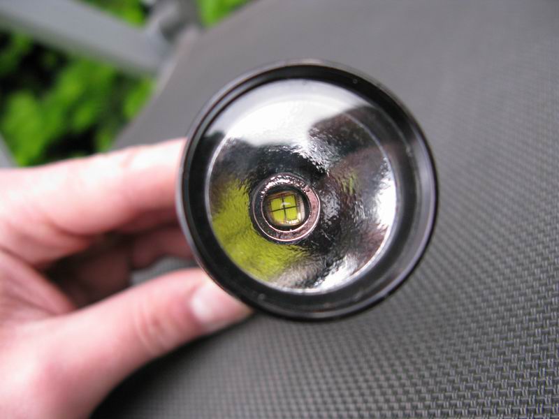

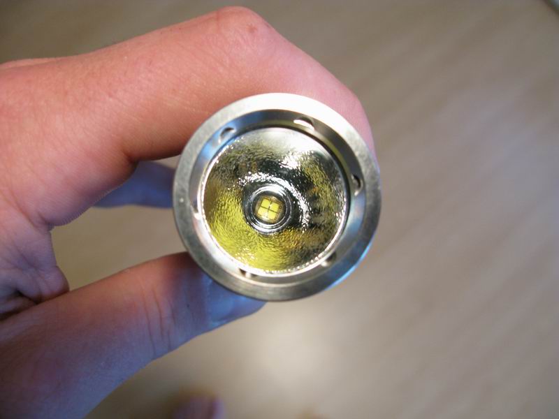

Heute kam der KL4 - Kopf von Patrick an! :super:
Mit MCE und neuem, starken, Treiber (aber keine Ahnung, welcher genau). :super::super:
Jetzt, wo es dunkel ist, kann das Teil voll beeindrucken! :staun:
Im Vergleich mit dem MCE - Dropin von Malkoff leuchtet der KL4 - Kopf deutlicher breiter aus, hat aber auch einen relativ kräftigen Spot, sodass die Lampe in Summe einen sehr praktischen und angenehmen Beam bietet.
Vom Output her liefert der KL4 - Kopf jetzt merklich mehr, als das, mit +500 Lumen angegebene Malkoff Dropin. Ich schätze mal, das an die 700 (Emitter) - Lumen nicht viel fehlen wird.
Da ich eine möglichst kleine, aber starke Lampe wollte (Batterierohr und Schalter stammen von einer uralten E1 Executive), haperts natürlich mit der Laufzeit. Mit einer RCR 123 (17335er Akku) (angegeben mit 700 mAh) läuft die Lampe 5 Minuten durch, bis das Licht ausgeht. Ich vermute, das eine Temperatur - Schutzschaltung anspringt, denn der Kopf wird doch sehr heiß und nach einige Sekunden kann man die Lampe wieder einschalten. Dann läuft sie ca. eine Minute, bevor sie sich wieder abschaltet. Diese Spielchen geht einige Male, sodass in Summe gerade mal 10 Minuten Leuchtdauer zu erreichen sind. :(
Mit einer CR123 leuchtet das Teil genauso stark, kann aber nicht sagen, wie lange.
Wenn man die Lampe sinnvoll nutzen möchte, sollte man ein E2 - Batterierohr dranschrauben.
Aber eine nette Spielerei ist das Teil allemal. Und zum angeben gibts nichts besseres! :teuflisch :haemisch:
Herzlichen Dank an dieser Stelle an Patrick, der mir meine E1 wieder hervorholen lies (auch wenns nur Rohr und Schalter sind ;) )
