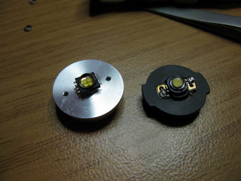

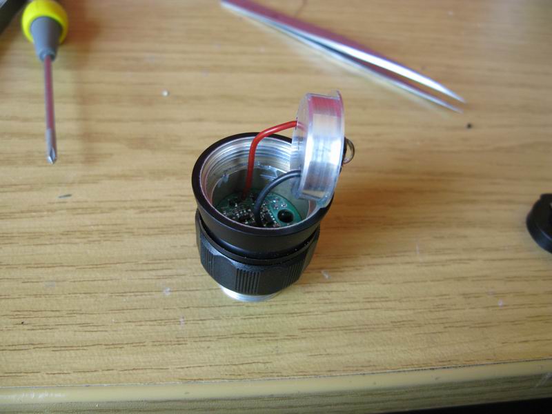

Laser hat einen KL4 Kopf nach meinen Wünschen umgebaut (und auch die benötigte L4 dazu besorgt, danke nochmal dafür:super:). Die Konfiguration ist folgende: KL4 mit K2 TFFC (ich erwähnte ja schon das eine oder ander Mal, daß es sich hierbei um meine lieblings LED handelt:cool:), auf 3V optimierter Treiber und etwa 1A LED-Strom. Soweit ich das von außen beurteilen kann, wurde alles sauberstens verarbeitet. Das es innen genau so aussieht, gehe ich jetzt einfach mal aus;) Ich lasse jetzt einfach mal ein paar Bilder sprechen.
Hier mit E1L-Body
Hier die K2 TFFC LED im KL4

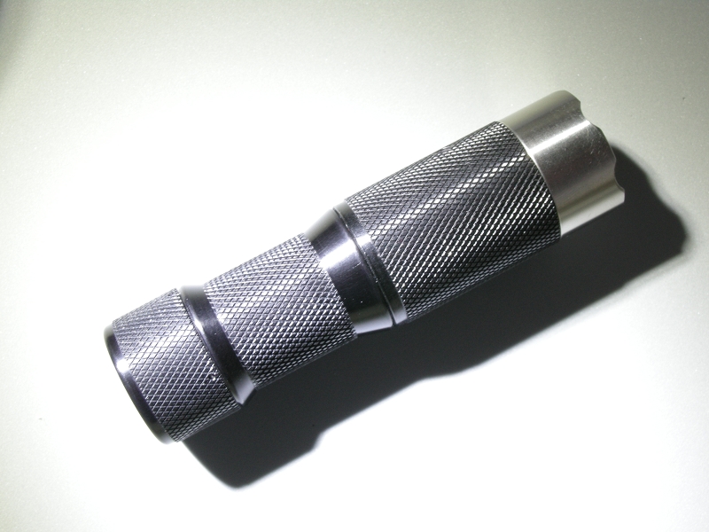

Und jetzt @Schrenz, gaaaanz stark sein, KL4 mit 2xAA Body:D (made by Wotan, danke)
Und nochmal zusammengeschraubt
Der Beam ist ein Traum, ähnlich der Inova T1 nur deutlich heller:D

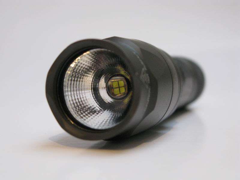

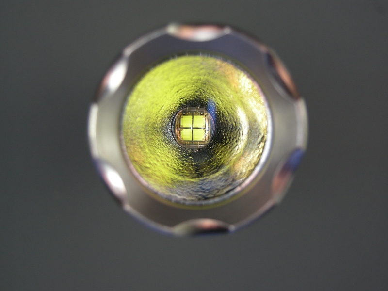

SF U2 MC-E Update
Nach anpassen des Reflektors, Kühlung, und neuer Abstände ist das Ergebnis sehr gut, das originale Donut ist nun auch weg was garnicht einfach war.
Die Lampe hat nach wie vor eine hohe Reichweite und ist stark zentriert mit schönen übergängen.
Hier noch ein paar Bilder vom original und neu.

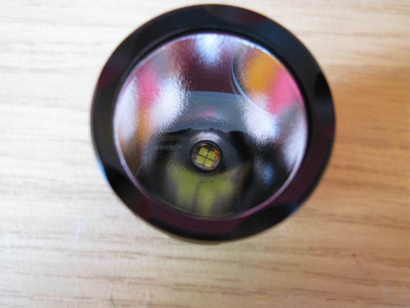

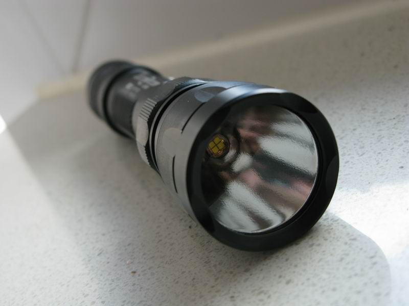

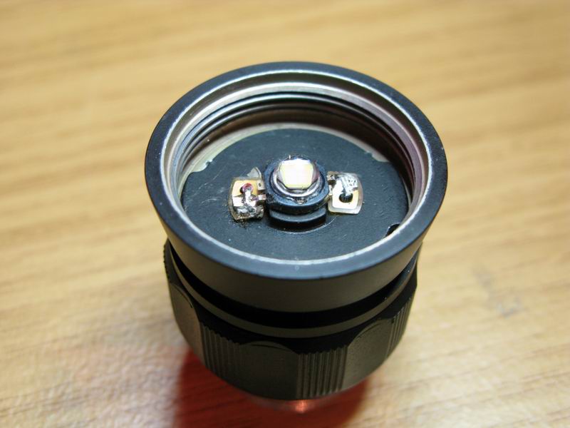

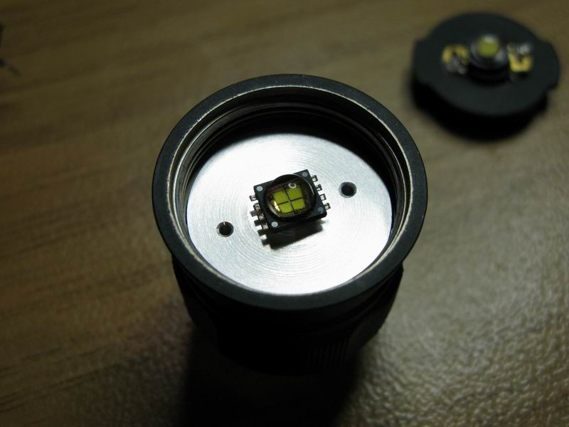

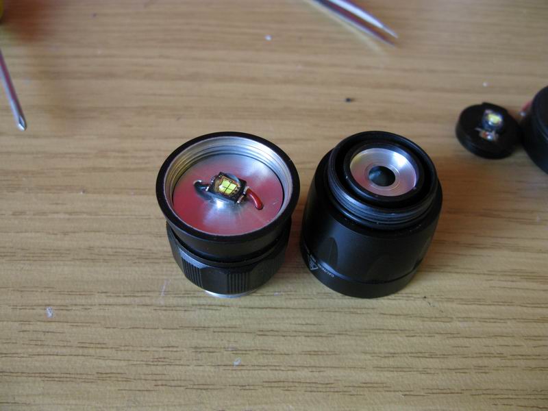

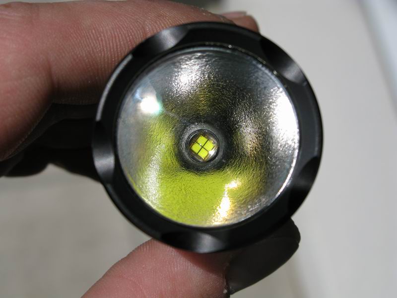

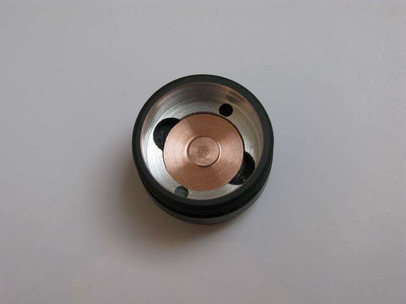

Hier mal ein KL1 Umbau, auch machbar aus den Nachvolgern KX1 etc.
Im Inneren wurde Platz für einen Kupferheatsink geschafft damit die wärme sehr gut und schnell über mehr Fläche ans Gehäuse abgegeben wird, er ist eingepresst und es besteht durchgehender Druck gegen die Led, was hohe Leistungen gut zu lässt.
Diese beiden Köpfe sind nur auf den Akku betrieb ausgelegt und 3 Stufig, auf high werden ca. 2.5-2,8A an die MC-E abgegeben was eine sehr hohe Leistung möglich macht, der Reflektor gibt einen super sanften Beam der als Flächenbeleuchtung und auch etwas weiter wunschlos glücklich macht, kein Kreuz oder Donut.
Hier noch ein paar Bilder der beiden, einer im Aufbau, der andere schon fertig.
