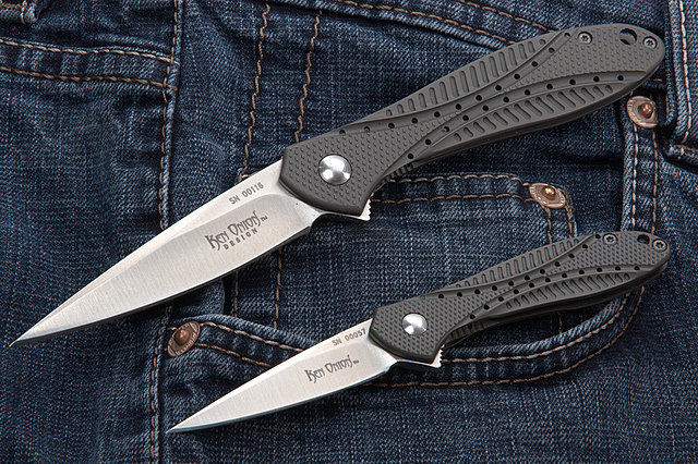

Hier mal beide im Vergleich:

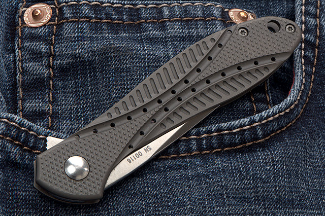

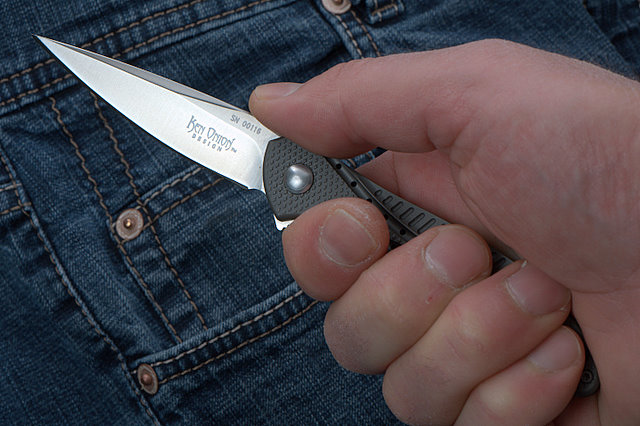

Das geringe Gewicht erreicht CRKT durch Titan als Material für die Platinen, die zusätzlichen Aussparungen und Ausfräsungen; und natürlich auch durch insgesamt für ein Gentleman-Messer passende Dimensionen. Die Klinge ist mit 2mm recht schlank gehalten, mit der feinen Spitze und dem weit hochgezogenen Hohlschliff gibt das sehr gute Schneidgenschaften. Wie das Ripple, war auch das Eros ab Werk einigermaßen scharf geschliffen; ich habs troztzdem erstmal abgezogen. Bringt spürbar mehr Schärfe. Und schon ist das Eros ein wirklich "schnittiges" feines Messer. Mir haben die dünne Klinge und die sehr fein ausgeschliffene Spitze sehr gut gefallen. Man muss halt a bisserl mit Verstand damit umgehen, und nicht mit der Spitze rumhebeln, dafür ists nicht gemacht. Aber mal schnell fein Papier und Verpackungsbänder schneiden, geht wunderbar.
In seinen Abmessungen liegt das große Eros in etwa zwischen Ripple und Ripple 2 - jedenfalls bekam ich meine Finger noch unter und hatte es richtig gut in der Hand. Die gefrästen Riffelungen und die perlgestrahlte Oberfläche geben genug Grip.
Mit dem Eros2 konnte ich mich nicht so recht anfreunden, ist mir einfach zu klein. Aber so als "Notmesser" im Sacko kann ichs mir gut vorstellen.
Geöffnet wird auch das Eros - typisch für Ken Onion Messer - mit einem Flipper. Im Gegensatz zum Ripple drücken Titanliner und Detentball nicht so stark auf die Klinge; das Öffnen geht leichter, aber hat auch nicht soviel Schmackes, wie beim Ripple. Detentball und Klinge sind sauber einander angepasst; beim Schließen wird die Klinge in den Rahmen gezogen und hält dort spielfrei und ausreichend stark.

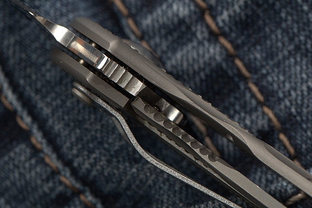

Verriegelt wird die Klinge des Eros mit einem Integral Lock, der sehr sauber ausgeführt ist. Der Lock sitzt im ersten Drittel der Klingenrampe; selbst mit viel Druck bekommt man den nicht über die Hälfte geschoben. Für so ein leichtes und eher zierliches Messer ist das ne saubere Leistung. Der Lock bedient sich auch wunderbar,man kommt bequem mit dem Daumen an den Liner, der Lock verbeißt sich nicht an der Rampe; auch die Spannung passt - er sitzt, und ist trotzdem nicht zu fest. Die Verschlußfeder hat übrigens durchgängig die volle Stärke, wurde also nicht am Ende ausgefräst, wie man es bei dickeren Platinen meistens macht.
Ein nettes Detail - wie übrigens auch beim Ripple, aber da hab ichs vergessen, dazu zu schreiben
- ist, dass der Liner sehr dünn, und auch auf einem Radius entlang der gefrästen Struktur in der Platine geschnitten ist. Da muss man schon zweimal hinsehen, bis man den Schnitt für die Feder überhaupt erkennt.

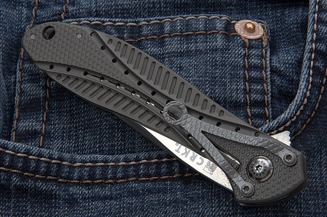

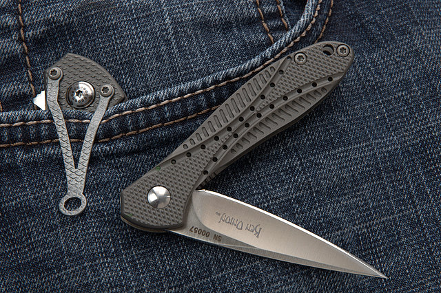

Hier passt auch der Clip zum Messer. Schön schlank, strukturiert wie der Griff. Und er hält sogar das Messer fest in der Hosentasche
