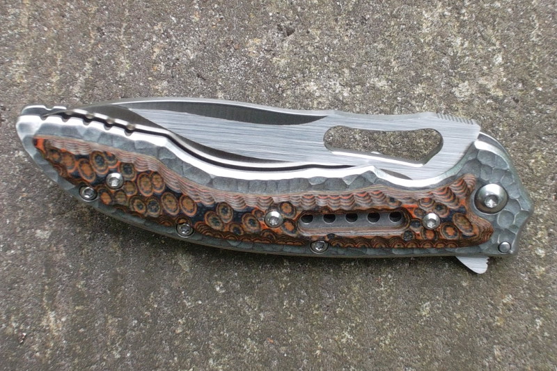

Der Stoppin scheint etwas ausgeschlagen zu sein, aber das täuscht. Er sitzt fest.
Der Spiegel ist orthogonal zum Hohlschliff und zur falschen Schneide und mit einer gröberen Körnung geschliffen.

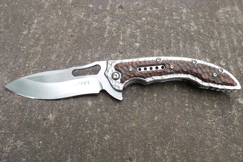

Das Loch in der Klinge ist sehr sauber gearbeitet und mit einer spiegelnden Fase rundum versehen. Allerdings taugt es kaum zum Öffnen mit dem Daumen. Da muß schon ein Finger von der anderen Seite zur Unterschützung kommen. Aber dazu ist es wohl auch nicht gedacht, denn das Messer hat einen Flipper. Dessen Spitze ist schön abgerundet und tut nicht so weh wie der Flipper am Ripple. Zusammen mit dem Detent, der die Klinge sehr fest im Heft hält, kann der Flipper viel Spannung aufbauen und die Klinge fliegt mit schmackes heraus.
Leichter Recurve und ausgeprägte Schleifkerbe.
Leider habe ich vergessen ein Bild vom Rücken des Messers zu machen. Darauf könnte man den schwarzen Kunststoff sehen, der den Rücken schließt. Im Bild kann man ihn erahnen.
Ist das jetzt einer Liner- oder ein Framelock? Das aufgelegten Micarta verdeckt den Spalt der Verriegelung und wirkt auch als Überdehnschutz.
Unangenehm ist die Spitze ganz am Ende der Verriegelung. Greift man das Messer fest, dann bohrt sie sich schmerzhaft in den Finger.

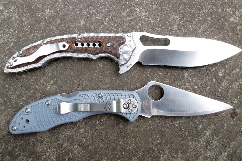

Noch einen Abzug bekommt das Messer von mir für den Clip. Ich finde optisch passt er zum Messer, aber haptisch ist er eine Katastrophe. Das Messer ist schon kein Handschmeichler und der Clip tut dann richtig weh. Er funktioniert auch nicht gut, da die Hose nicht so recht zwischen seiner starken Wölbung und dem strukturierten Micarta durch will.

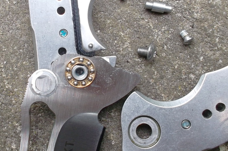

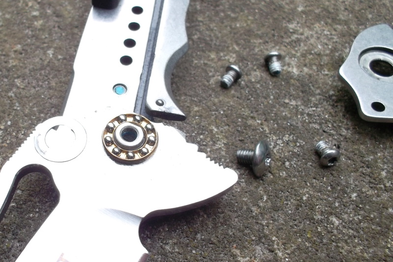

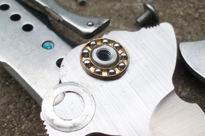

Das Kugellager hält die Kugeln jetzt in einem Käfig. Dadurch gibt es deutlich weniger Kugeln. Auf Seite der Klinge gibt es keine Rille oder Ausfräsung in der das Lager steckt. Zur Griffschale liegen zwei dünne Metallscheiben.
