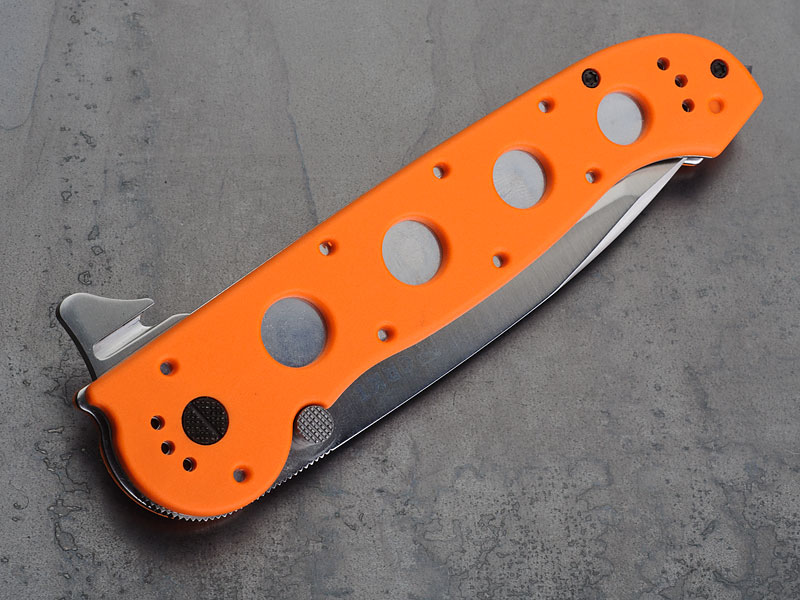

Hallo Messerfreunde,
heute habe ich mein CRKT M21 02 G herausgekramt und gleich mal runtergeschmissen. :argw:
Anschließend lies sich der AutoLAWKS-Schieber nicht mehr einwandfrei bewegen...
Also habe ich es gleich mal "schnell" zerlegt, um es zu richten und zu säubern.
So, nun mein problem: Ich weiß nicht mehr genau wo welche Messingscheibe bzw die Teflonscheibe hinkommt.
Ich hatte es probiert zusammenzubauen aber anschließend hüpfte die Feder vom AutoLAWKS gleich wieder heraus...
Hat jemand von euch Tipps, Bilder oder sogar eine Explosionszeichnung für mich
Vielen Dank
Gruß TOM

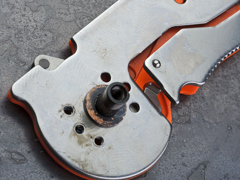

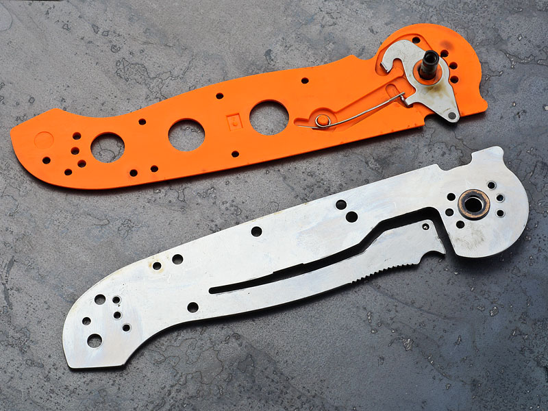

Unten ein M16-14ZER. Ich vermute, der Aufbau ist identisch. Auf der LAWKS Seite Bronze Washer, auf der anderen Nylon Washer. Habs gerade zerlegt und zusammengebaut, da hupft nix.

@ excalibur: Man findet schon was aber eben nicht bis ins Detail... z.b.: http://www.youtube.com/watch?v=59UUb8ECSek oder http://www.sierra-313.de/shop/images/beschreibung/autolawks.jpg
@ pitter: Hey supi, für die Bilder das kommt dem allem schon sehr nahe ABER mein Problem ist: Ich habe 3 Bronze Washer und einen Nylon Washer...
1x Bronze sehr dünn (ca. 0,13mm)
1x Bronze selber durchmesser nur dicker (ca. 0,4mm)
1x Bronze sehr dünn aber größerer durchmesser und mit Aussparung (ca. 0,13mm)
1x Nylon auch größerer durchmesser (ca. 0,4mm)
Hast du das denn nicht in deinem ZER?
Werde mal ein paar bilder machen...
Genau um diese Scheiben geht es mir:
http://www.messerforum.net/showthread.php?t=66058
Da warens links/rechts je zwei washer, Teflon jeweils außen. Immer mal was neues ;)
Ich würde erstmal die beiden kleineren Bronzewasher auf die LAWKS Seite, die anderen auf die Linerseite, Teflon nach außen, montieren. Sieht man ja an der Klinge, das dort die größeren Washer waren - zumindest glaube ich das zu erkennen ;)
