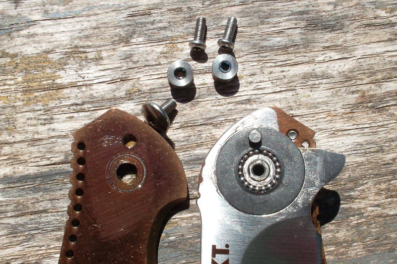

Kommen wir nun zum Innenleben. Um das Messer auseinanderzubauen benötigt man Torx-Schraubendreher der Größe 9 für die Achsschraube, sowie Größe 6 für die Clip- und Rahmenschrauben. Die Schrauben sind mit Loktite gesichert.

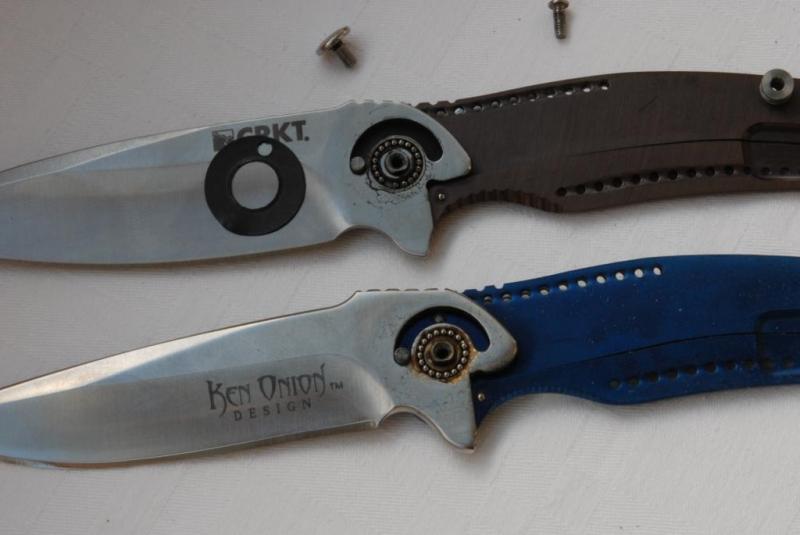

Oben sieht man die neuere und unten die ältere Version des Ripple. Was auffällt und hier im Forum auch schon mal besprochen wurde, ist der zusätzliche Washer (eine andere Bezeichnung fällt mir nicht ein, auch wenn er nicht die Gleiteigenschaften der Klinge beeinflusst). Er soll meiner Meinung nach verhindern, dass sich um das eingefettete Kugellager Staub und Flusen sammeln. Bei dem älteren Messer ist mir das auch schon passiert, nach ein paar Wochen ging das Flippen nur schwer und kratzig. Daraufhin habe ich das Messer geöffnet und gereinigt sowie neu gefettet. Danach funktionierte es wieder. Allerdings fristet es seitdem ein Vitrinendasein, da die Gefahr doch da ist, eine oder mehrere Kugeln zu verlieren wenn man es säubert. Zudem kann es meiner Meinung nach nicht sein, dass man das Kugellager alle paar Wochen säubern muss. Darum verwende ich es auch nicht gerne. Das gilt allerdings für das alte Modell.
Das neue Modell werde ich eine Zeitlang als EDC nutzen um zu sehen, wieviel der Washer an Staub abhält. Vielleicht ist der Washer ja die Lösung.
Hier sieht man noch die unterschiedliche Ausgestaltung des Flipperhebels. Die neuere Version hat anstatt der zwei Kerben, eine flache Mulde um dem Finger Halt zu bieten. Ich finde die ältere Version besser, der neue Flipperhebel drückt nach einigem Rumspielen doch ganz schön in den Finger. Das allerdings nur nebenbei erwähnt.
