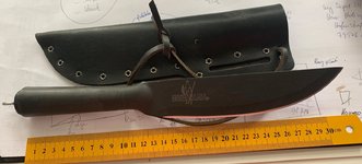

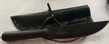

Gefunden! Ich spiele jetzt auch etwas herum und leiste Dir Gesellschaft, güNef.
Ich habe noch den alten mit der bauchigen Schneide aus SK 5: 0,9 C, 0,35 Si, 0,5 Mn, 0,3 Cr, 0,25 Ni, Phosphor und Schwefel je 0,03. Und natürlich die Mountain-Man Scheide, primitiv aber brauchbar.

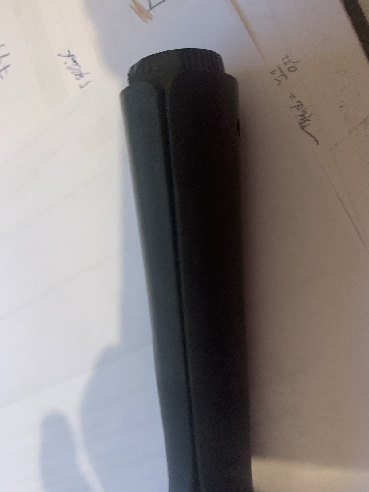

Ich habe hinten einen Stopfen einer Sherry-Flasche (Sandeman :) ) eingefügt, die Ränder etwas beschliffen, damit es passt, und dann einen Schraubhaken eingedreht. Den kann man statt einer Schraube zum Versplinten nehmen, man braucht dann keinen Schraubendreher. und man kann den Stöpsel besser ziehen. Die Griffwicklung hat sich verabschiedet, wenn wir aber gemeinsam weiterspielen wollen, mach ich wieder eine dran.

Dr. Hook_Weisshaupt hat gnadenlos zugeschlagen! Die Öse ist ja mal der Brüller! Aber der Ansatz ist ja so cool, nimm eine Stockschraube, statt der Öse,
und du hast ein gerades Gewinde am Stopfen. Dann kannst du eine Verlängerung einfach mit einer Gewindehülse realisieren. Der Stopfen muss dann noch mit einem
Querstift gesichert werden. Das Patent ist deines!

war ja eigentlich so gedacht, wie unten, Stöpsel raus, Stock rein, seitlich einschrauben, oder Haken im Stöpsel verschwinden lassen und drauf damit. Stöpsel war nur "Schraubenhalter"

@rocco26 , klar, das zeige ich dann auch. Manchmal will man nur schnell fertig sein, aber nur eine haltbare Lösung ist eine gute Lösung.
dann am besten einen Holzzapfen massschneidern, und dann am Ende die Stockschraube, einen Querstift in den Zapfen und einen Schaft mit einer Gewindehülse. Und lösbar.
@herbert Mach es nicht zu perfekt, die Stockschraube und der Querstift werden kontrahieren. Da findest du schon eine Idee.
Immer dran denken: Bushman! Wie würden die Leute in Ghambia das machen? Da kann man locker bleiben!
rocco26
ja, hast Recht, rocco26, man sollte den ursprünglichen Charakter nicht verändern. Man verliert das zu schnell aus den Augen.
Mal nachdenken, und immer im Bewußtsein: Wie würden das die Buschleute selber machen.
