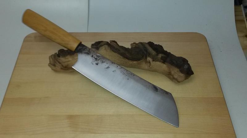

Das Messer hat insg. 3 Evolutionsstufen durchlebt:
( Stahl ist 1.1274 oder C100. Ein sehr reiner Federbandstahl, der eine sehr scharfe und feine Schneide zulässt. )
1. So habe ich es gekauft bei Peter Abel ( Lindenschmiede ) auf der Messermachermesse 2014 in Solingen.
Hier ein Beispielexemplar:
http://www.messermacherbedarf.de/in...-kochmesser-kohlenstoffstahl-geschmiedet.html
- Der Griff aus Olivenholz hat leider sehr schnell einen Riss bekommen und musste ausgetauscht werden.
2. Mein Peter Abel Bunka mit neuem Custom Griff aus blauer stabilisierter Buche
- So weit, so gut. mittlerweile störte mich die doch sehr derbe Klingengeometrie. Das Messer war eine Spaltaxt, wunderschön für meinen Geschmack, aber nicht wirklich küchentauglich.
Also entschloss ich mich zu weiteren Veränderungen.
3. Die finale Version:
- Das Messer wurde zweimal zu Jürgen Schanz geschickt. Die Klinge wurde ausgedünnt und alle Kanten wurden verrundet, bis auf den Kehl, der wurde wieder von einem Freund verrundet; hatte der Jürgen vergessen ;)
- Dann habe ich mich noch entschlossen den Griff zu wechseln. Ich habe bei Michael Eifler, einem Messermacher aus Winden in Rheinland Pfalz angefragt, ob er mir einen seiner außergewöhnlichen Griffe herstellen kann.
Die Herstellung des Griffs im original Zitat von Michael Eifler:
Es freut mich sehr das Ihnen meine Arbeit gefällt. Ich war auch sehr zufrieden damit. Die Herstellung ist nicht schwer aber zeitintensiv. Ich sammle erst mal alle griffreste die eine stärke von ca 30 mm nicht unterschreiten. Das sind überwiegend stabilisierte Hölzer. Es läst sich eigentlich alles verwenden. Die Stücke schneide ich an der bandsäge unregelmäßig klein. Das können dann 300-400 stück werden. Die meisten kann man so verwenden, bei ca 30% muß der Grat entfernt werden. Dann bastel ich eine pappschachtel die ca 50x140x40 mm misst. Als nächstes wird epox Harz (Uhu plus endfest, 120 min verarbeitbar,150 Gramm) angerührt mit in diesem Fall weißer epox Farbe. Die Schachtel stelle ich schräg damit die Hochstifte nicht umkippen. Jetzt geht das gematsche los. Einweghandschuhe sind dabei dringend erforderlich. Eine dicke Lage Kleber, dann eine Lage stifte, unsortiert, Kleber- Stifte- Kleber- Stifte.....bis Kleber oder Stifte alle sind oder die Schachtel voll ist. Das alles mindestens 24 aushärten lassen und hoffen das keine Lufteinschlüsse drin sind. Dann kann der Block bearbeitet werden wie jedes andere griffmaterial. Ist schon ne geduldssache.
MfG Mike Eifler "
Die Geometriedaten: Kehl / Mitte / 1 cm vor Spitze
Klingenrücken: 3,01 / 1,84 / 0,69
1cm über Wate: 1,39 / 1,21 / 1,00
1mm über der Wate: 0,26 / 0,18 / 0,16
Klingenlänge: 19,5 cm ( davon 18 cm effektive Schneide und ca. 8 cm sweet spot ab Kehl )
Klingenhöhe: 4cm.
Kehlshot im Vergleich zu einem Kamo-To 135mm
( links Kamo, rechts Bunka )
Das Messer hat eine "Workhorse-Geometrie" und ist von Jürgen Schanz in absoluter Weltklassemanier ballig auf Null geschliffen worden.
Wenn man mit Daumen und Zeigefinger vom Klingenrücken die Flanke runter gleitet erspürt man den balligen Anschliff über die ganze Klingenflanke.

Das ist ja einmal einmal eine Transformation...
Rein optisch gefällt mir die Zwischen-Version mit Schmiedehaut und blauem Buche-Griff am besten, obwohl der neue Griff auch einen gelungen Akzent gegenüber der nun 'semi-polierten' Klinge setzt.
Wie man sieht, ist auch die ausgedünnte Version im Vergleich mit einem Kamo noch kräftig genug. Dass Peter Abel kräftige Klingen zu schmieden liebt, weiß ich seit einer Woche auch, seitdem mein Exemplar des Küchenmessers 'El Roble' eingetroffen ist. Werde ich demnächst auch einmal hier vorstellen. Das ist wirklich die massigste Klinge, die ich je in den Händen gehalten habe, meine Outdoormesser eingeschlossen. Eine komplett neue Erfahrung, die den Bereich des Üblichen bei Küchenmessern weit verlässt.
Insofern kann ich gut verstehen, dass du mir deinem Bunka wieder in das bewährte Küchenmesser-Spektrum zurückgekehrt bist und es ist schön zu hören, dass sich das Bunka im Vergleich mit den Spitzen-Lasern so gut schlägt.
Da bin ich ganz bei Dir. Ich habe lange gebraucht um eine Entscheidung zu treffen. Die Klinge war mit Abstand die schönste in meiner Küche. Aber was nutzt die beste Optik, wenn es keinen Spaß macht damit zu schneiden.
Ich habe mich schweren Herzens durchgerungen und musste die Schmiedeoptik entfernen lassen. :(
Das 'El Roble' habe ich auch schon live gesehen und konnte es nicht fassen :staun:. Ich hatte Peter Abel damals gefragt, ob das ein Messer für den Walfang wäre :steirer:
Zitat von Gabriel: interessantes Messer (auch wenn der Griff garnicht so meins ist aber da sind Geschmäcker ja verschieden ;))!
Würde mich mal interessieren wie sich das C100 so im Alltag schlägt hinsichtlich Schnitthaltigkeit, Schärfbarkeit, Reaktivität und Ausbrüchen etc.. magst du uns da noch ein paar Infos geben? Weißt du wie hoch die Klinge gehärtet ist?
Ich mag natürlich den Griff sehr und habe das Gefühl der Atem von " Friedensreich Hundertwasser " weht durch meine Küche...:D
Die Klinge ist lt. Peter Abel auf ca. 61-62 HRC gehärtet und das glaube ich sofort. Ich bin auch überzeugt davon, dass der Mann ein sehr guter Schmnied ist. Die Klinge scheint exzellent wärmebehandelt zu sein.
Trotz ausgedünnter Geometrie hält die Schneide bis jetzt jeder Belastung locker Stand und der Stahl wird unglaublich scharf. Ich habe ja ein paar Messerchen in der Küche aus unterschiedlichen Carbon-Stählen, und was mir persönlich auffällt sind die hervorragenden Qualitäten von meinen reinen Kohlenstoffstählen mit sehr niedrigen Legierungsbestandteilen. Der C100 ist neben dem C75 von meinem Burgvogel und dem SC145 von meinem Tritz der beste Stahl.
Die Schnitthaltigkeit ist hervorragend genauso wie die Schärfbarkeit sehr einfach und unkompliziert funktioniert. Die Reaktivität ist besser, also weniger ausgeprägt wie bei dem C75 vom Burgvogel.

Ich habe mir damals auch so ein Messer machen lassen :D
von daher auch einige Eindrücke von meiner Seite.
Was die Klingengeometrie angeht...Peter schrieb vor längerer Zeit mal sinngemäß, bei unter 6mm Dicke scheine doch die Sonne durch. Hat was und wer ein Abel kauft, weiß ja irgendwie, was er bekommt. :D
Ich wusste damals nicht was ich bekomme und habe mich von der Schönheit der Klinge blenden lassen...:glgl: Ich bin aber überzeugt, dass der Peter Abel auch dünne Geometrien schmieden kann. Der Mann gehört schließlich zu den besten Schmieden unseres Landes, da wird wohl keiner dran zweifeln können.
Peter Abel kann dünnere Klingen machen, Mann! muss ihn nur fragen ;) :steirer:
ich hab jetzt leider kein eigenes Bild, von daher das welches er mir damals geschickt hat.
Anforderungen meinerseits waren, etwas höher, schmal und hoher Anschliff ;D
hier die Daten
Länge über alles 36 cm
Schneide 21,9 cm
Höhe 5 cm
Griff 13 cm
Griffmaterial Buchsbaum
Gewicht 170 g
Erl Mitte Spitze
Rücken 2,7/2,1mm 2,1mm 2,1mm
Mitte 1,7mm 1,5mm 1,5mm
1cm 0,7mm 0,7mm 0,7mm
Schneide 0,5mm 0,5mm 0,6mm
Anschliff ist in der unteren Hält ein leichter Hohlschiff, wohl dem Radius des Bandlschleifers geschuldet, Rest leicht ballig.
Wie man sieht ist es kein Schanz, sondern durch die Dicke an der Schneide ein robustes Arbeitstier, das Möhren trotzdem weitesgehend schneiden kann ohne das sie gespalten werden.
Er kann also auch dünnere Klingen schmieden, er macht halt lieber richtige Brummer.
Die Verarbeitung ist soweit ihn Ordnung, Erl sauber verklebt. Etwas Schmidehaut, ist trotz dem hohen Anschliff noch erhalten geblieben.
Insgesamt bin ich mit dem Messer sehr zufrieden.
