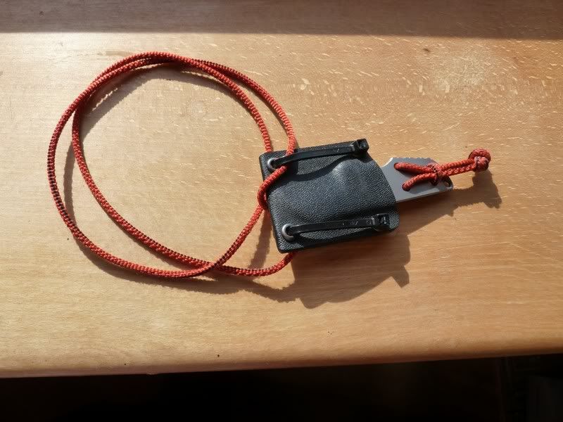

so, hier noch mal ein kleines update;)
-schwarze kabelbinder und aufrüstung zum neck-knife.
seit einiger zeit trage ich das messer eigentlich nur noch als neck-knife, da es mir eigetlich als "einziges messer" zu wenig ist. deshalb trage ich es oft in kombination mit einem getunten 8er opinel carbon.
Außerdem kann man mit der Kante, die oben an der schneide ansetzt sehr schöne funken am feuerstarter erzeugen. (aus diesem grund hatte ich diese kante auch schön eckig gelassen)
und jetzt nochmal 2bilderchen dazu:

...war heute nochmal draußen, um ein paar *schöne Fotos zu machen:rolleyes: die anderen haben dem kleinen ja nicht allzusehr geschmeichelt...
Das Messer ist übrigens häufig im Gebrauch, besonders wenn ich Griffschalen verklebe und Kleberreste zwischen Klinge und Griffschale in der Ecke sitzten, da bringts der Chisel-Wharnie einfach:D
