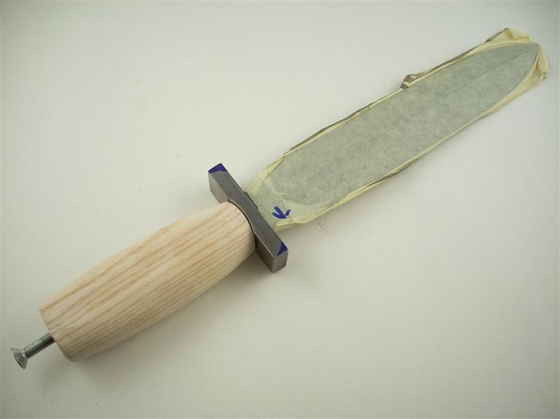

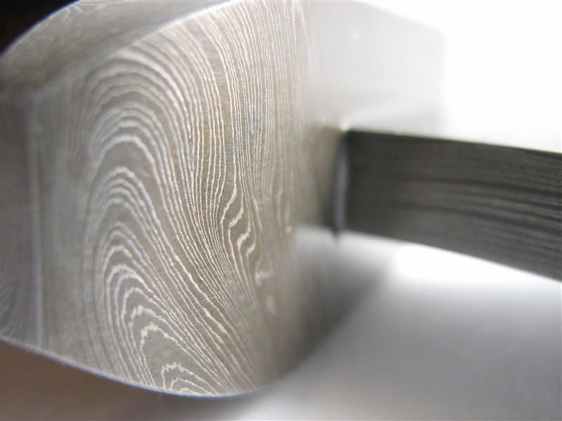

Dieser Dolch entsteht ebenfalls im Kundenauftrag. Die Klinge besteht aus Kreppstahl, einem speziellen Klingenstahl, bei dem auf einen Damastkern, der auch als Schneidlage dient, außen ein Hightech Kreppband aufgesetzt wird. dies verhindert zuverlässig das Verkratzen und setzt einen besonders schönen optischen Akzent.
Als Griffmaterial kommt hier ein Axtstiel aus dem Baumarkt zum Einsatz, aus Kostengründen. Der zukünftige Besitzer hatte als Vorgabe, dass der Endpreis dreistellig bleibt. Da muss man halt am Material etwas sparen...
... o.k. bevor das hier OT wird, der wahre Hindergrund: Der Griff soll aus Walrosselfenbein entstehen, und ich habe einen Dummygriff gebaut, um die Form zu entwickeln und die Handlage auszuprobieren. Man will ja nicht das schöne Elfenbein versemmeln. Zwinge ins ebenfalls Damast, man sieht nur noch nichts davon. Die Klinge kann man fertig geätzt auf meiner Webseite sehen, den Damast hat Nandger Franck geschmiedet.
Mehr Bilder wie immer, wenn das Teil fertig ist.

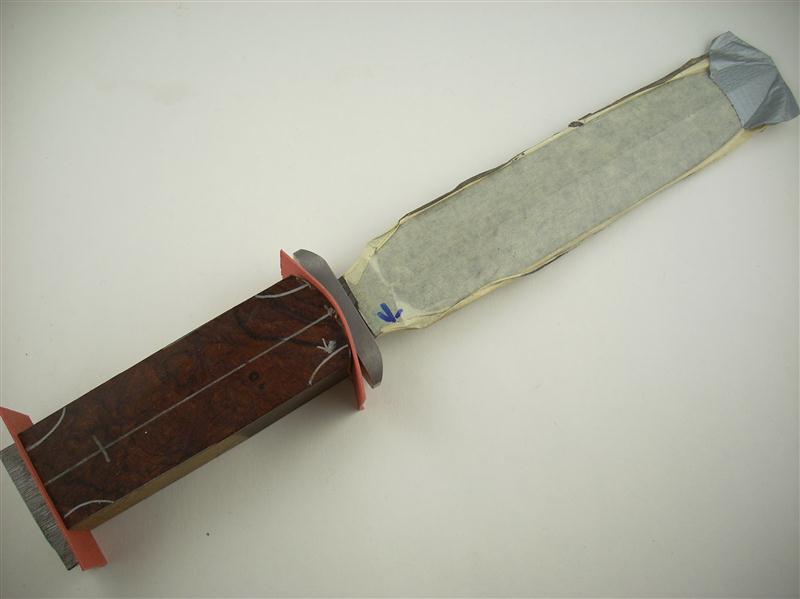

EDIT: Das Walrosselfenbein ist dann doch recht wüsteneisenholzlastig ausgefallen...

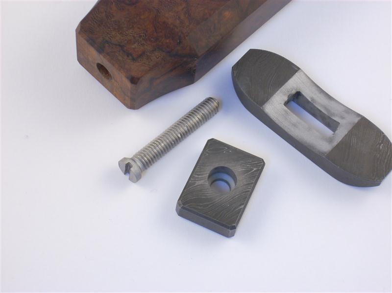

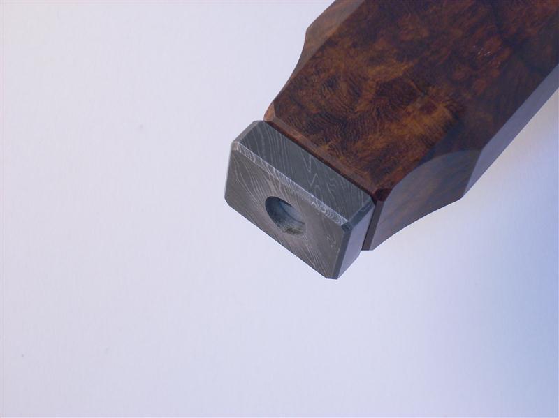

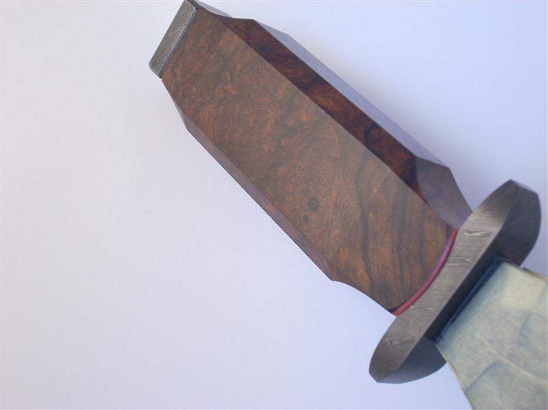

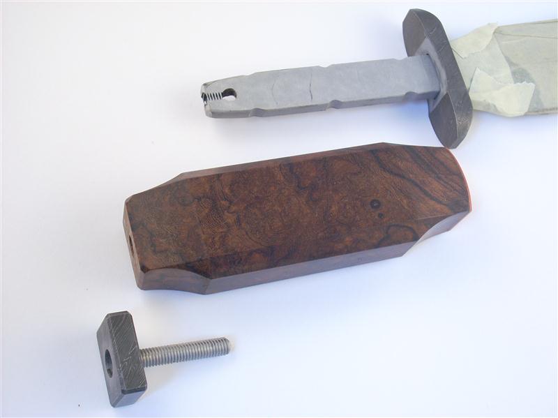

Hier schon mal ein paar Bilder vom Griff und dessen Innenleben. Alle Teile sind vor dem Verkleben gesandstrahlt worden. Der Griff muss bei dieser Bauweise vorher komplett fertig sein, weil sich die Facetten nachher nicht mehr bearbeiten lassen.
Warum mache ich mir das Messermacherleben bloß immer so schwer?

Hi Nils
Ist ja jetzt schon ein endgeiles Teil. Obwohl ich mehr auf die gerundeten Formen stehe sind hier die präziesen Flächen am Griff eine absolute Augenweide!!!!
Da Klingen nicht in einer Lederscheide gelagert werden sollen.... braucht es einen Ständer der Dolch wie Scheide präsentiert! Denn auch eine gut gemachte Lederscheide verdient es durchaus Ausgestellt zu werden. Da gehören deine auf jeden fall dazu!!!!
Bin mal gespannt für was du dich endscheidest...
Gruß Ulli

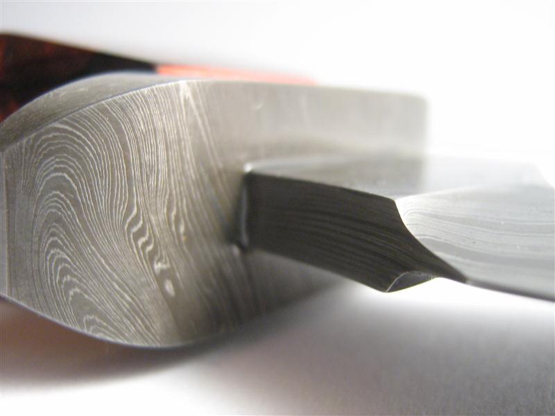

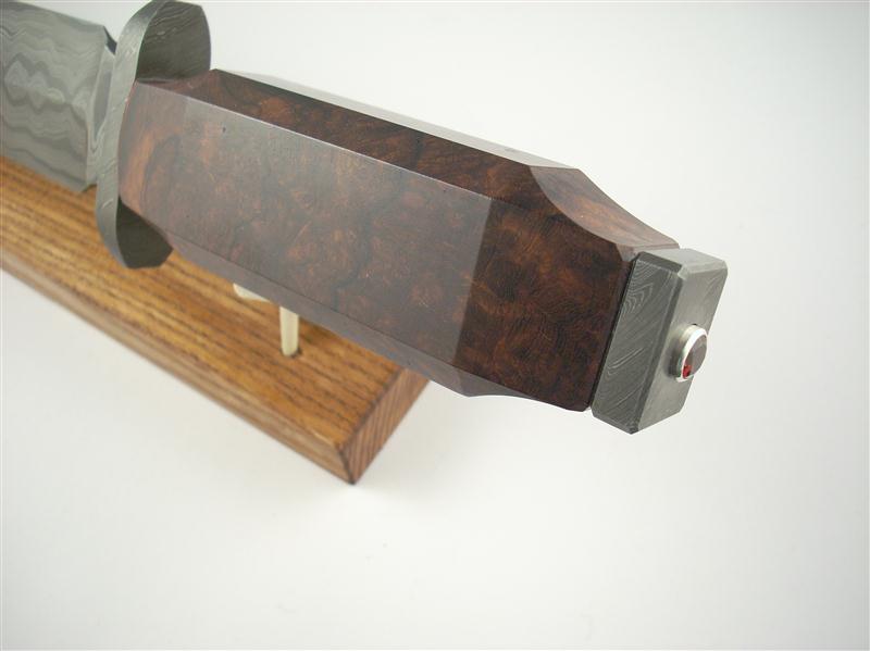

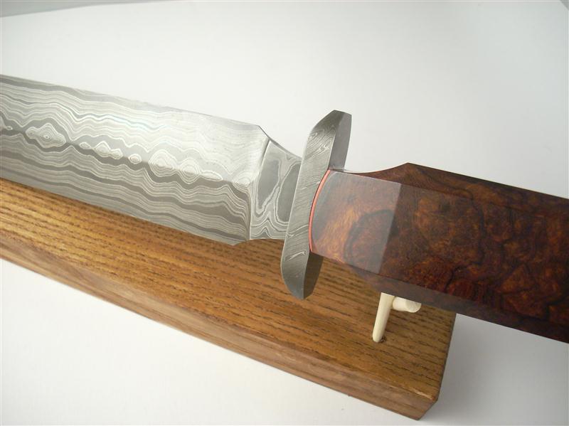

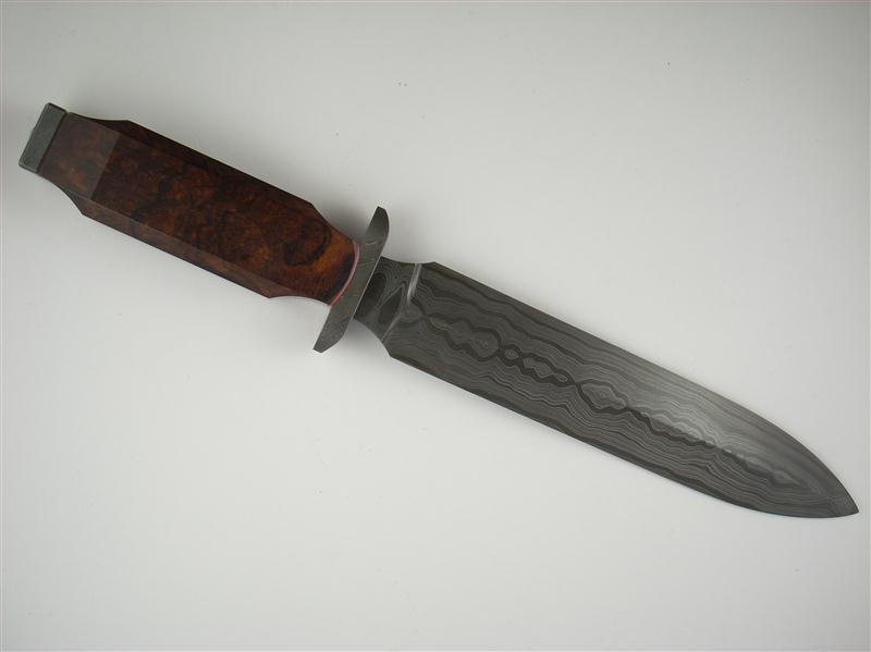

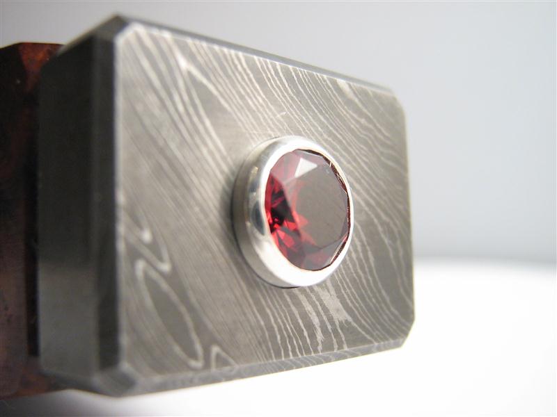

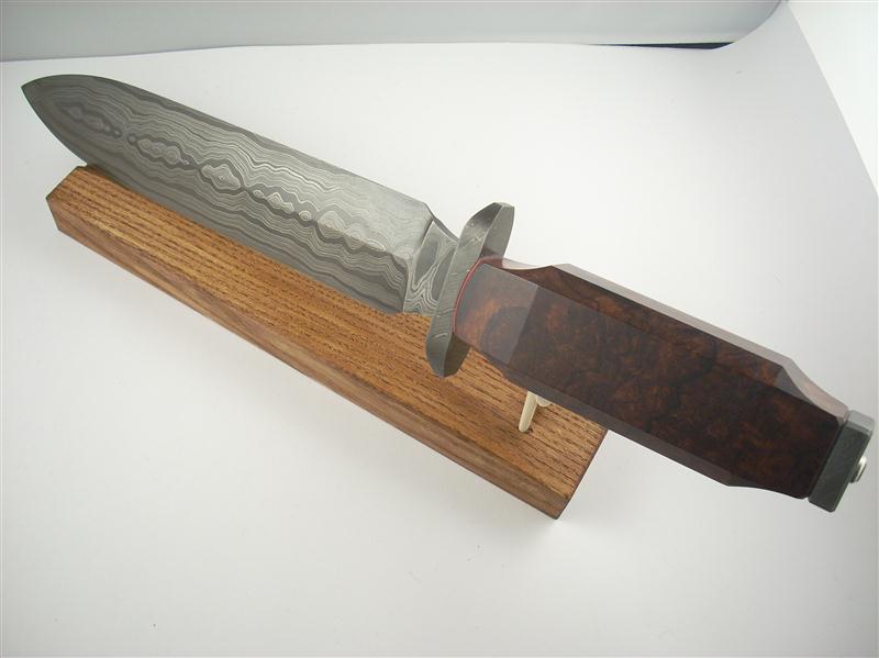

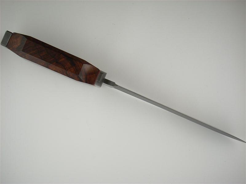

The Jewel Dagger
Länge: 345 mm
Klingenhöhe 40 mm
Gewicht 430 g
Klingenrohling geschmiedet von Nandger Franck
Damast für Parierelement und Abschlusskappe von Michael Schick (micha)
Danke AchimW für das Härten

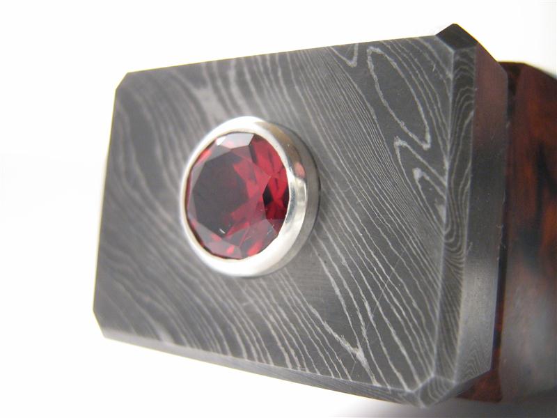

Griff aus absolut tollem Wüsteneisenholz von Heiko Häß, als er noch in unseren Gefilden weilte. Bauweise verschraubt und verklebt. Und last but not least: Endkappenverschraubung verdeckt durch in Silber gefassten Granat. Diese Arbeit wurde durch eine Goldschmiedemeisterin ausgeführt.
Der Ständer besteht aus lasierter Buche und 2 japanischen Holznägeln – weniger ist mehr!
Jetzt brauch ich mal eine Pause…

Wow! Sehr edles Teil! :super:
Der Griff sieht zwar nicht gerade wie ein Handschmeichler aus, aber zum Verwenden ist das Stück wahrscheinlich auch nicht gedacht.
