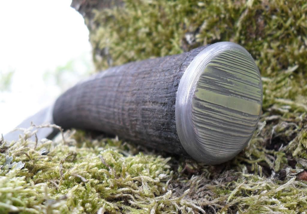

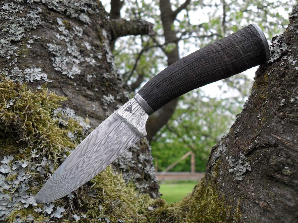

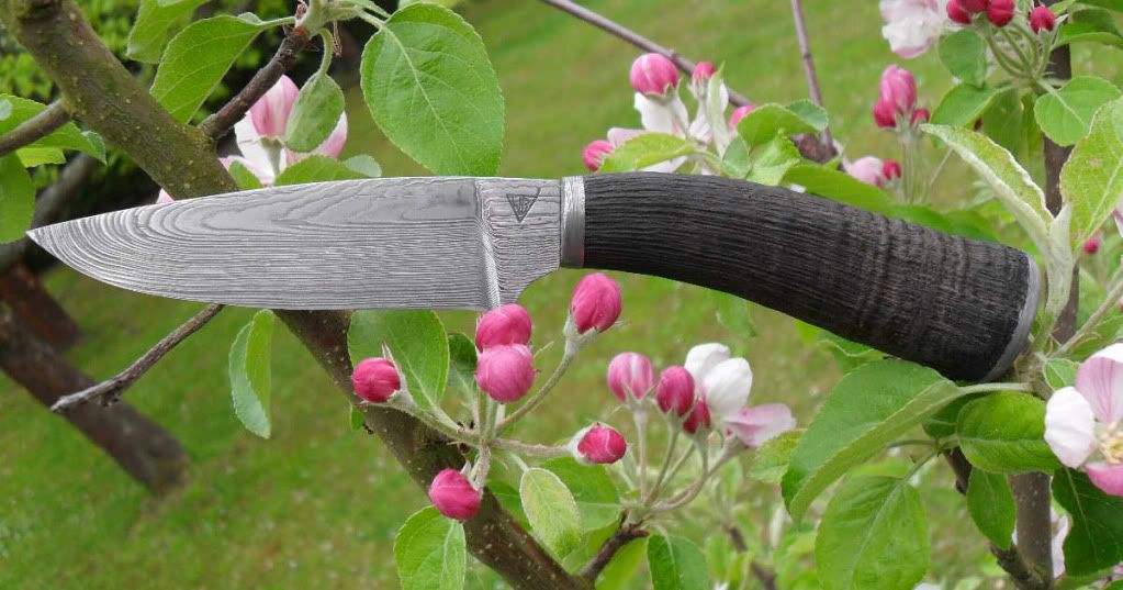

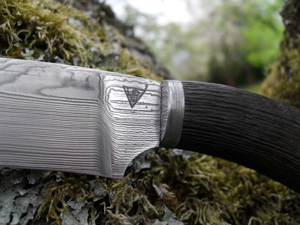

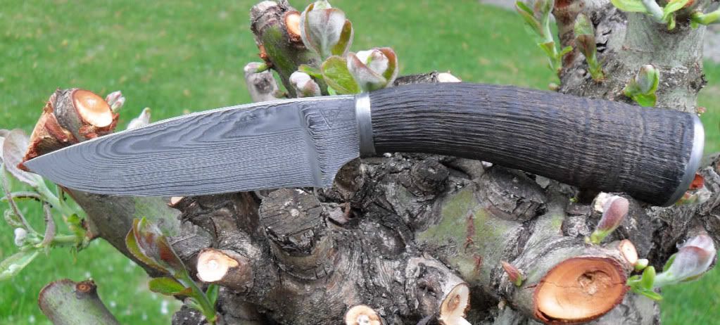

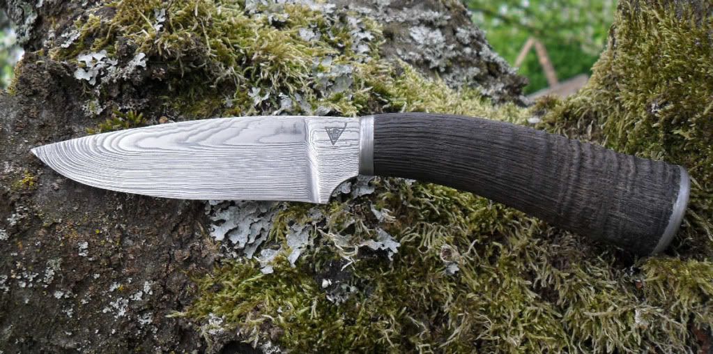

Liebe Messerfreunde,
heute habe ich ein neues Messer fertig gestellt, und freue mich
euch ein paar Bilder zeigen zu können.
Für mich ist die Gämse in Verbindung mit dem Lagendamast von
Damasteel eine super Kombination.
Zum Messer:
Der Griff ist aus einer Gamskrucke.
Sowohl die Klinge, als auch der vordere
und hintere Griffabschluss sind aus 4mm Lagendamast.
Das Messer ist 20,5 cm lang. Die Klingenlänge
beträgt 10,5 cm.
Die Endkappe ist zur Sicherung verschraubt.
Die Scheide ist noch nicht ganz fertig. Liegt noch
in der Werkstatt zum Finishen - Bilder reiche ich nach.
Über Kommentare von Euch freue ich mich sehr.
Hoffe das Messer gefällt.
lg Wolfgang
Einfach wunderbar,
der Damast zeichnet sich im Griff weiter was mir supergut gefällt,
hast du die Klinge selber aus nem stück damast geformt, oder als rohklinge gekauft?
gruß jo
Servus Jo,
Bei diesem Damast handelt es sich um schwedischen Damasteel.
Er wird pulvermatallurgisch hergestellt und ist rostfrei.
lg wolfgang
gefällt mir sehr, die Damastzeichnug paßt sehr schön zur Maserung der Gamskrucke. Der vordere und hintere Griffabschluß aus Damast, finde ich auch gut, und sie wirken nicht zu überladen.
Paßt alles gut zusammen.

Super Kombination!
Der Damast passt super zur Zeichnung des Griffes!
Eine Frage, wie hast du die Verschraubung der Abschlussklappe realisiert?

In der Regel steh ich ja nicht auf "Hörner" als Griffmaterial, aber in dem Fall kann ich mir keine bessere Alternative vorstellen - sehr schön!
Also dieses Messer trifft genau meinen Geschmack. Ich bin begeistert von diesem Griff und seiner Struktur, welche
sich nahtlos vom Endstück bis zum vorderen Griffabschluss zieht, um dann in die Maserung des Damastes überzugehen.
Die Zeichnung des Damastes gibt dann auch noch die Form der Klinge wieder. Hier passt alles. Die Wölbung des Griffes
zur Form der Klinge; der Farbton von Klinge und Griff - alles ist stimmig und harmonisiert miteinander! Es dürfte gar nicht
anders sein. Ich find's einfach nur gelungen - und schön!

Griffmaterial und der verwendete Damast bilden ein ansehnlich,auffällige Einheit. Liegt mit Sicherheit perfekt in der Hand. Ein sehr schönes Messer. Jetzt noch eine Scheide auf dem Niveau, dann ist's perfekt.
Dizzy
Super durchdacht, Damastmuster und Griff passen 1A zusammen. So solls sein! Griffabschluß sitzt auch perfekt. Klingenform ist auch ganz nach meinem Geschmack. Fehlt nur noch eine passende Lederscheide - aber in schwarz gehalten bitte. :super:

guten morgen.
@maidn - in der abschlusskappe (4mm dick) ist ein sackloch gebohrt
und ein gewinde M5 reingeschnitten. darin sitzt ein stift der ca 2,5 cm
in den griff hinein reicht. verkebt ist die kappe dann mit uhu endfest 300.
