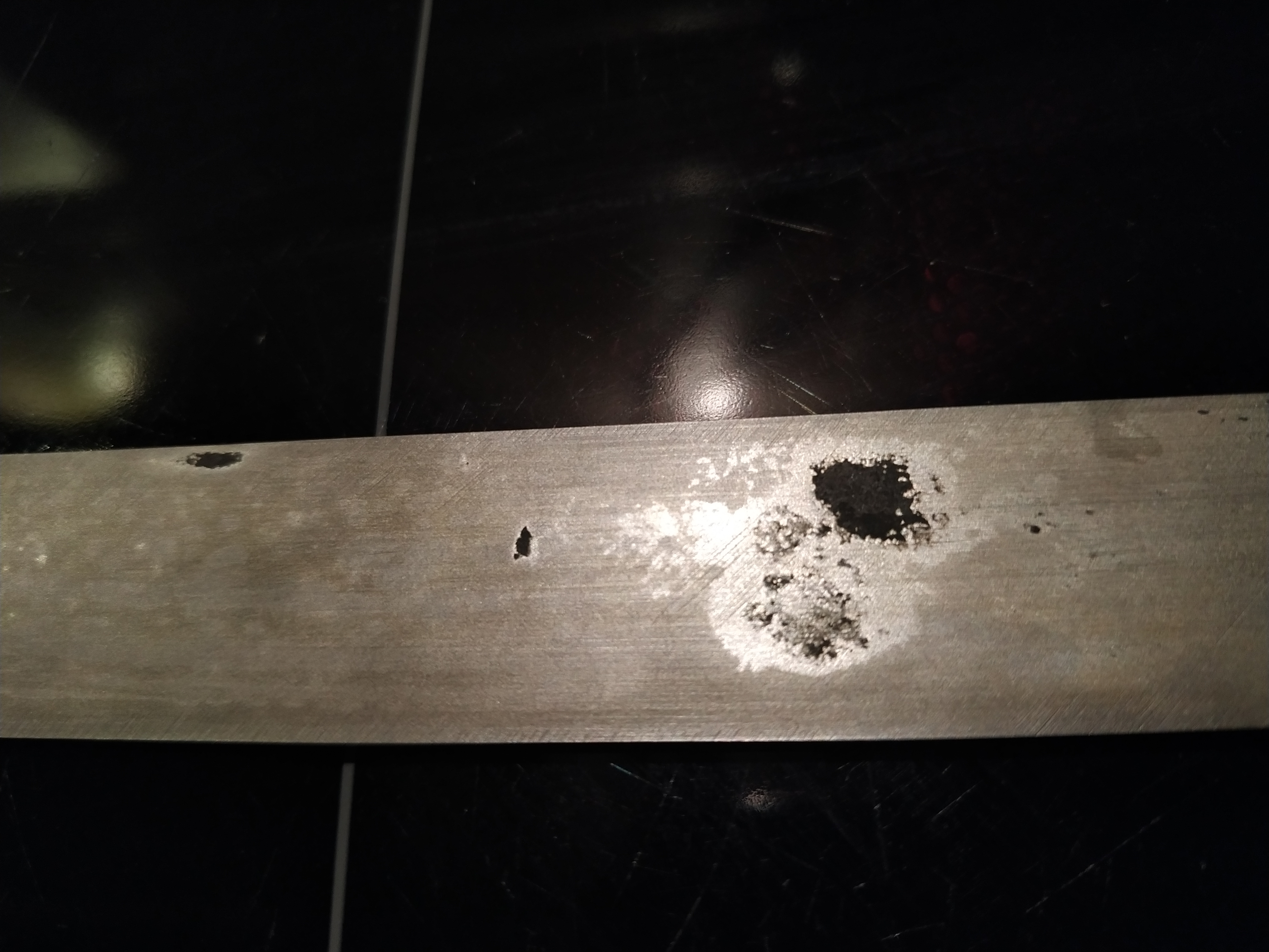

Jetzt hab ich heute mal wieder ein bisschen mit Federstahl experimentiert und hatte folgendes Phänomen
Kann es sein, dass die entkohlten Bereiche des Stahls anders geätzt werden? Sehr schön zu sehen an dem Bild sind die Bereiche um die Zunderreste.
Dachte erst, dass das vielleicht durch den Zunder selbst kommt. Aber es gibt auch Stellen, an denen es ähnlich aussieht, ohne das noch Zunder in der Nähe wäre (zumindestens augenscheinlich). Vermutlich bereiche, an denen beim Schleifen weniger abgetragen wurde, als an den schön grauen Stellen.
Hat jemand eine Idee wie das kommt, oder kann meine Idee bestätigen oder wiederlegen?
