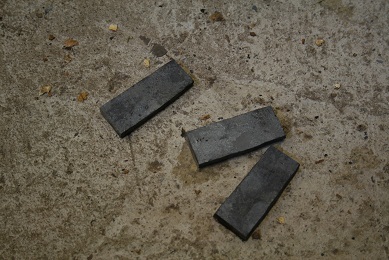

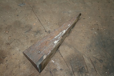

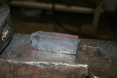

Hallo zusammen

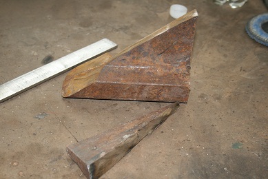

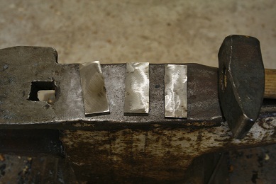

Ich hab Versucht Damast aus einem Stück Eisenbahnschiene und Baustahl herzustellen.
Auf den Bildern sieht man das Ausgangsmaterial das ich von einer Schiene abgeflext habe und dann ausgeschmiedet mit dem Baustahl verschweißt habe.
Das fertige Paket ist fünfmal gefaltet, somit habe ich 160 lagen.
Wenn Interesse kann ich Bilder von den weiteren Ergebnissen einstellen.
Grüße aus Österreich

Was soll daraus werden?
Nebenbeigesagt, das Zeug geht höchstens als Schmuckdamast, denn härten wirst Du es nicht können. Es hat insgesamt zu wenig C.
Gruß Egbert
Hallo Egbert,hallo Rick
Schade um die arbeit ist es mir eigentlich nicht weil ich das als Hobby betreibe und schon einiges in meinem Leben probiert habe was nicht unbedingt was bringt, ich sehe es auch als Übung denn ich werd mir nicht für meine ersten Damastversuche teures Ausgangsmaterial kaufen.
Außerdem hab ich eine Schleifprobe gemacht und dann ein Stück davon runter geschnitten und es gehärtet, nach dem härten war es mit der Feile nicht mehr zu bearbeiten also müsste auch genug Kohlenstoff drinnen sein denke ich.
Mahlzeit thomas2463
Ich muss den beiden leider recht geben. Laut meinen Datenblättern von ThyssenKrupp haben Schienen einen Kohlenstoffgehalt von 0,4-0,84 %. Da bleibt nach dem Mixen mit Baustahl nicht wirklich viel übrig ,selbst im günstigsten Fall ist es nicht dolle.
Für ´ne anständige Klinge wird´s wohl nicht reichen.Schade !
Gruß Ralf
Mach doch noch ne Schneidlage aus 1.2842 dazwischen, dann hättest du außen deinen Damast und außerdem noch ein voll funktionsfähiges Messer.
thomas2463 hat ja nicht gesagt, dass daraus zwangsläufig eine Messerklinge entstehen muß. Als Backenmaterial / Handschutz durchaus denkbar.Möchte gerne sehen, wie das geschliffen und geätzt aussieht.
Na, Na, ich habe ja nicht gesagt dass es umsonst was. Ich wollte ja nur
wissen was draus wird. Als Decklagen für Sammaidamast ist das doch OK.
Kommt jetzt noch auf den Kontrast an - lass uns mal sehen wenns fertig ist.
Gruß Egbert
Ich hab ja gesagt : Wenn's kein Zierdamast werden soll... ( also eine Messerklinge...). Natürlich braucht es für Backen, Zwingen, etc... keinen leistungsfähigen Damast. Außerdem eine günstige Variante zum Üben...
Gruß, Rick.

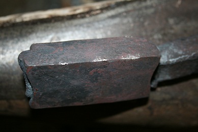

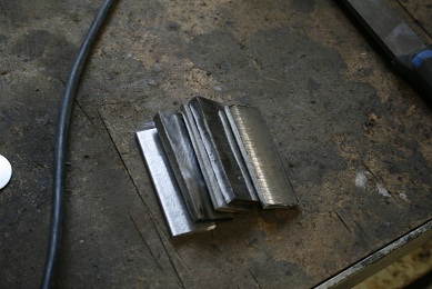

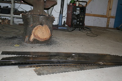

Hallo Leute,
jetzt hab ich mir mal Günstiges und Besseres Ausgangsmaterial besorgt um für meinen Zierdamast eine Klinge zu schmieden.
Auf jeden Fall danke für die Tipps.

Es gibt leider noch keine Bilder, ich habe mal ein neues Paket aus Bandsägenblätter (75NI8) und Baustahl ( sb 37) begonnen.
Aber ich kann morgen mal was von der Eisenbahnschiene Baustahlkombi reinstellen.

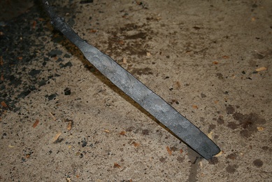

Ich habe es schon ausgeschmiedet und leider doch ein Messer draus gemacht (eure Einwände waren leider zu spät:jammer:).
Aber wie gesagt es ist nichts umsonst, vor drei Monaten hätte ich nicht gedacht dass ich überhaupt irgendwann mal ne vernünftige Feuerschweißung hinbekomme:glgl:.
Lg. Tom
Hallo Tom,
ohne dich jetzt entmutigen zu wollen, aber deine neue Kombination ist nicht besser als die erste, gesetzt dem Fall du willst daraus eine Klinge schmieden.
Wenn schon "billigen" Stahl verwenden, dann den richtigen wie z.B. Kugellager, Feilen, alte Meissel, Federn.....
Oder mach doch zumindest die Kombination Schiene + 75Ni8, die Schiene sollte recht viel mangan enthalten, das gibt mit dem 75Ni8 einen schönen Kontrast und mit ~ 0,6-0,7% C wäre das ganze für ein grobes Gebrauchsmesser schon ganz passabel....

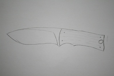

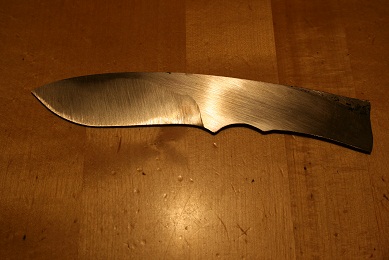

Hallo Leute,
bin noch nicht zum ätzen gekommen, aber ich kann euch mal die Bilder von der geplanten Form und das grob geschliffene Messer zeigen.
Gruß Tom
