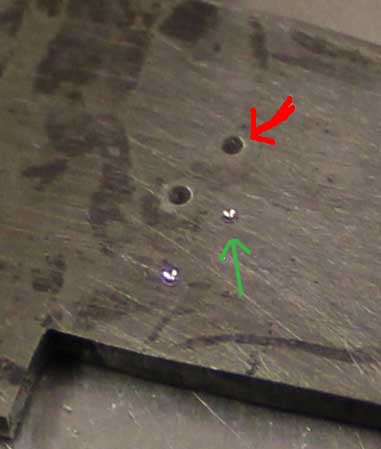

Hallo
Ich hoffe ihr könnt mir einen Rast geben.
Habe einen Damast (nur 28 Lagen) aus Kugellager und Feile hergestellt und aus einem Teil davon ein Küchenmesserklinge geschmiedet.
Paralell dazu habe ich noch 2 ähnliche Klingen aus 1.2510+75Ni8 gemacht.
Alle zusammen habe ich normalisiert und spannungsarm geglüht, danach geschliffen (Santoku-Form mit 2mm Stärke am Rücken).
Gehärtet habe ich eine Klinge nach der anderen. Jeweils die Klinge in den heissen Ofen, warten bis der Ofen wieder auf Härtetemperatur ist und danach noch 3 Min Wartezeit.
Abschrecken in Oel. Danach zur Härteprüfung und in den Backofen zum Anlassen.
Wobei ich folgnede Temperaturen gewählt habe:
1.2510+75Ni8: Härtetemperatur 800 Grad
Feile und Kugellager : Härtetemperatur 780 Grad
Die beiden Klingen aus 1.2510+75Ni8 sind vor dem Anlassen um 63-64 HRC geworden, danach 61-62).
Das Problem ist die Klinge aus Feile und Kugellager, die ist unterirdische 10 - 25 HRC gewesen (an versch. Orten gemessen).
Ich habe den ganen Härtevorggang mit dieser Klinge nochmals wiederholt, mit demselben Ergebnis.
Ich frage mich wo das Problem liegen könnte ?

Vorausgesetzt, bei dem Kugellagerstahl handelt es sich um 1.3505, dann sind die 780° C etwas sehr niedrig als Härtetemperatur.

... wenn ich mir das Datenblatt des 1.3505 anschaue, dann scheinen mir die 780°C Härtetemp. das ein mögliches Problem zu sein ( haben ja auch alle geschrieben).
Als Temp. werden 800-830°C bei Abschreckung in Wasser und 830-870°C bei Härtung in Öl angegeben.
Zudem: da Cr (im 1.3505) die Diffusion von C und Fe behnindert, wird bei `nur` 28 Lagen keine große Diffusion stattgefunden haben, die Stähle sich also in ihrer Legierungszusammensetzung nicht erheblich aneinander angeglichen haben. Ob das dann eine gut brauchbar zu härtende Kombi ist, hm, austesten.
Härte doch mal bei 800 und 820°C und mach eine Bruchprobe, falls überhaupt hart genug wird. Wenn unter starker Lupe kristalline Körnchen in den Feilenlagen zu sehen sind, dann ist das zu hohe Temp. in diesen Lagen, Grobkornbildung.

ich halte auch 780°C zum Härten für zu niedrig. Was ich nicht ganz verstehe ist die Aussage das nur 10-25 HRC erreicht wurden. Selbst bei einem misslungenen Härteversuch müsste die Härte deutlich höher liegen, wenn auch nicht gerade bei max. Werten. Aber so gute 40 HRC würde ich schon erwarten. Ich bin immer noch der Auffassung das hier ein grober Messfehler vorliegt.

also, ein Blick in unser aller Lieblingsdiagramm, das berüchtigte Eisenkohlenstoffdiagramm, das ich mal lieblos auf EKD abkürze, zeigt, dass bei eutektoiden Stählen reiner Austenit bei 723°C entsteht, also oberhalb.
Hat man 1° C, dann liegt unterhalb 800°C Austenit mit Sekundärzementit vor, also jede Menge Karbid, das sich erst oberhalb der Umwandlungslinie SE auflöst. Um bei niedrigen Temperaturen den Kohlenstoff aus den Karbiden zu lösen, braucht man viel, ja sogar sehr viel Zeit, und nennenswerte Mengen kriegt man in endlicher Zeit nicht rein.
Abgesehen von sonst noch vorhandenen Legierungselementen. Cr z.B wegen Kugellager. Das ändert die Linien, siehe Achims Bemerkungen.
Was die Messwerte angeht, so sind in der Tabelle nach DIN 50150 (wohl dem, der den kleinen Stahlschlüssel hat) erst Werte ab 20HRC definiert. Insofern würde ich bei Werten die noch darunter liegen, keine Aussage treffen wollen, ist doch wohl auch das, was Du meinst, DHO, oder? Meßfehler/Verfahrenfrage/Gültigkeit.

Wie vorgeschlagen habe ich am Wochenende nochmals den Härteofen angeworfen.
Ich bin diesmal auf 830 Grad gegangen mit 4 Minuten Haltezeit und siehe da 64 HRC, nach dem Anlassen (2x1h bei 150 Grad) blieben noch 62 - 63 HRC übrig, also wie gewünscht.
Es bleibt mir nur Euch recht herzlich zu Danken für die vielen hilfreichen Tips.
Anbei noch ein eindrückliches Bild der Marker durch die Härteprüfung. Die rot markierten 2 Eindrücke sind von der ersten misslungenen Härtung, die grünen vom zweiten Durchgang. Grösse und Tiefe sind mit dem blosen Auge schon deutlich unterschiedlich.
