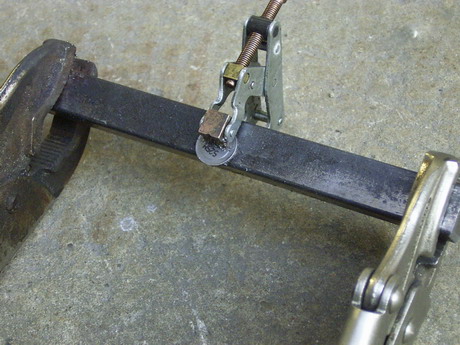

Der Griff sieht toll aus und beim Hohlkehlenschneider bin ich jetzt auch nachgekommen, wie der funktioniert bzw. aussieht.

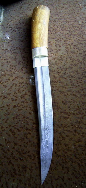

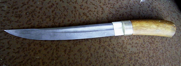

Noch ein Stückchen weiter
So langsam wird es so wie ich es mir vorstelle.
Heiße Grüße Uli

ich schließe mich an : Klasse!!! :staun:

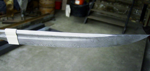

verrätst du uns die zusammensetzung des stahls? :D
Gruß Daniel

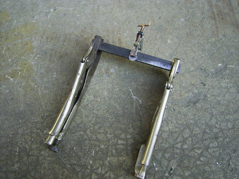

p.s.: bin nur ich so doof, oder versteht noch jemand nicht wie der hohlkehlenschneider funktioniert :glgl:
Der Schneidapparat funktioniert wie ein Hobel oder Schaber, auf Zug oder Druck, müsste in beide Richtungen gehen. Dürfte allerdings auch bei weichgeglühtem Metall etwas anstrengender sein, als bei Holzanwendung.
Gruß Andreas
Ja richtig, es funktioniert wie ein Hobel mit steilem Schneidwinkel. Beim Schneiden etwas ölen dann geht es noch besser.
Der Damast ist aus C 100; Blattfeder; etwas 1.2842 und ein wenig Flugzeuglagerschalenstahl, ca o,8 % C gesamt.
Grüße Uli
ja-erstmal super!
bei meisterwerken schau ich aber immer 2 mal hin ;-) -und hab lange nachgedacht welcher i-punkt mich "stört" .
ergebnis: irgendwie induziert sich bei mir beim anblick des dolches die erwartungshaltung eines "parierelementes"... dann sag ich mir, nö, soll doch eben nicht sein, aber das ende vom lied:
der übergang ziwschen griff und dieser "manschette" - der könnte irgendwie noch klarer gestaltet sein. z.b. einfach am griffende (am "manschettenanschluß") ne andersfarbige "scheibe" oder sowas, damit dort noch so ein optischer/gestalterischer "punkt" gesetzt wird. jetzt ist mir dieser übergang etwas "verwaschen" oder unklar. vielleicht weil die klinge ganz konkret ist und der griff mittlerweile auch seinen eigenen "stil" hat. :)
nicht hauen- soll keine kritik sein, nur anregung aus der vielleicht noch ne idee resultiert um das ganze noch perfekter zu machen. so oder so ist es eine super arbeit und es ist toll wenigstens sowas hier zu sehen!
lg matthias

Nun das denke ich auch, aber ich bin ja noch nicht fertig. Scheibe ist nicht da die Manschette den Griff umschließt und nicht davor aufgesteckt ist wie bei anderen Montagen.
Mal schauen was noch kommt.
Grüße Uli
