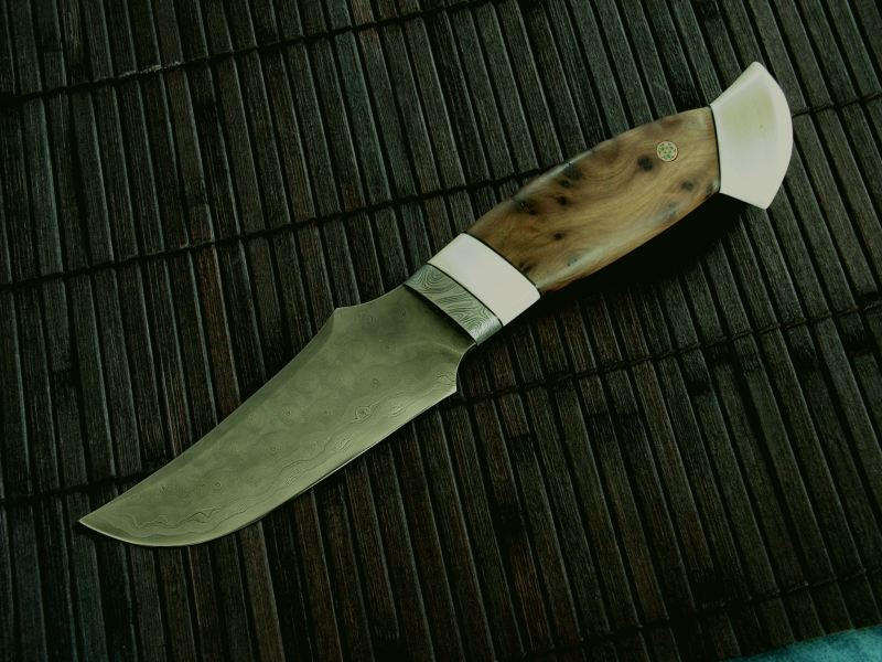

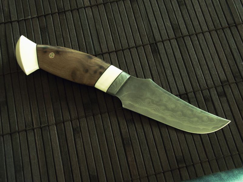

Hallo Zusammen,
bei der Vorstellung meines letzten Messerchens hatte ich angekündigt, dass da noch eine etwas größere Version in der Planung war. Diese habe ich jetzt soweit fertiggestellt, dass ich sie vorzeigen kann.
Klinge:
  • Stahl: Stienen-Damast, San-Mai, mittlere Rose, hochlagig, Schneidlage 1.2842, Flanken 1.2842 und 1.2767
  • Dicke: ca. 4,5 mm
  • Länge: 110 mm
  • Höhe: 38 mm an der höchsten Stelle
  • Schliff: Flachschliff
Griff:

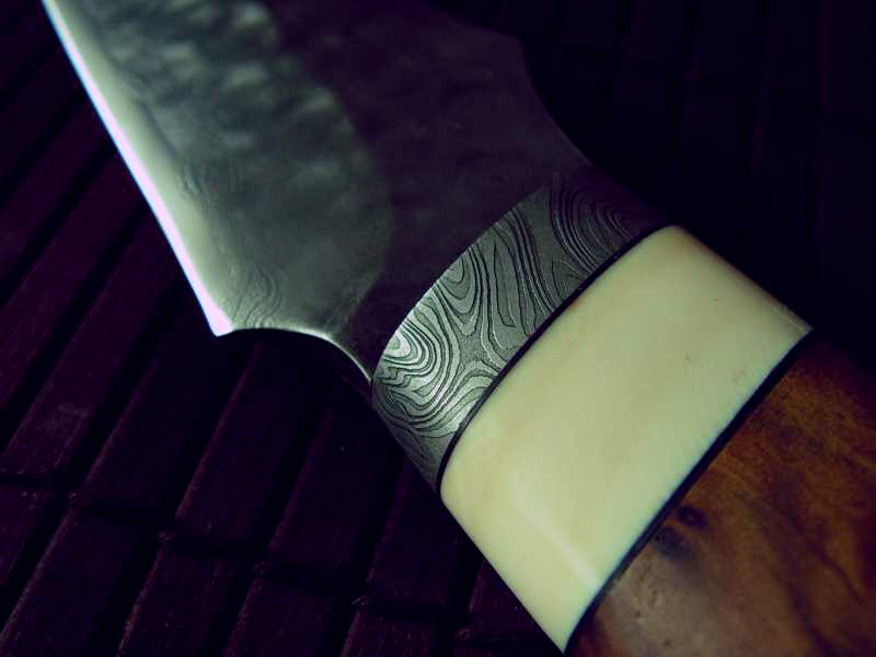

  • Parierelement aus Torsionsdamast, rundum aufschlagend
  • anschließend Elefantenelfenbein,
  • Thuja,
  • Abschluss Elefantenelfenbein,
  • Zwischenlagen aus schwarzem Vulkanfiber,
  • alle Teile untereinander verdübelt,
  • Mosaikpin,
  • Endbehandlung folgt noch
Scheide:
  • Blankleder,
  • gefütterter Holzinnenkern,
  • gefütterter Scheidenhals,
  • handgeprägt,
  • handgenäht,
  • wird noch lackiert
Diese hochlagigen Damaste finde ich sehr schwer zu fotografieren. Wahrscheinlich bin ich da selbst etwas "unterbelichtet". Ich bitte schonmal um Verzeihung.
Bin aber trotzdem sehr gespannt auf Eure Kommentare!

Materialwahl und Form gefällt mir, auch die Verarbeitung sieht top aus.
Nur der Endknauf wäre mir persönlich etwas zu "mächtig", aber die Struktur (wenn´s keine optische Täuschung ist :)
finde ich gut.
Rainer
p.s. was bedeutet beim Parierelement "rundum aufschlagend"?
Hoi,
nettes Messer !
Aber meine besondere Anerkennung für die schön gearbeitete Lederscheide, - echt fein !:super:
Gruss, Ralf.
da möchte ich mich meinem Vorredner anschliessen. Der Endknauf wäre mir ebenfalls zu mächtig. Weniger wäre hier mehr . Und noch was: Ich hasse Mosaikpins!:mad: Aber das ist ja nur meine ganz persönliche Meinung. Ansonsten hast du Dir da ein klasse Messer gefertigt.
Dizzy
Hallo Zusammen,
@Raifla
Mächtiger Knauf,.... stimmt.
Das Problem ist, dass Du das Messer nicht im Original sehen kannst und ich es Dir nicht in die Hand geben kann. Spätestens dann würde sich vieles relativieren. Die Sicherheit, die der Knauf vermittelt, ist mit Nichts zu vergleichen, was ich sonst so gebaut habe, obwohl auch diese Griffe schon nicht schlecht waren. Die Größe des Knaufes hängt natürlich auch ein bißchen vom Material ab, was man hat. Ich wollte einfach nicht mehr wegnehmen, als unbedingt nötig, um so viel wie möglich von dem Material zu erhalten ohne dabei die Proportionen völlig aus dem Auge zu verlieren. Das ist dann natürlich eine Gratwanderung und letztlich eine Geschmacksfrage. Die unterschiedlichen Strukturen gefallen mir eben auch.
Nein, keine optische Täuschung, sondern Schregerlinien in der Seitenansicht. Nein, nicht weil sie schräg verlaufen, sondern wahrscheinlich, weil sie vor Urzeiten von Hermann Leberecht Schreger entdeckt und zum ersten Mal beschrieben worden sind.:steirer:
Nee, Quatsch, wieso die so heißen weiß ich auch nicht, aber interessieren täte es mich schon, vielleicht weiß ja jemand mehr.
In der Draufsicht kann man im Prinzip den Zahnaufbau von Außen nach Innen erkennen. Ich wollte ungedingt ein Stück der Außenhaut erhalten. Auch das wirkt sich dann auf die Gesamtdimension aus.
Rundum aufschlagendes Parierelement. Habe ich so getauft, weil mir nichts Besseres einfiel. Normalerweise feilt man einen Spalt in das Parierelement, der möglichst eng an den Flanken der Klinge anliegen sollte. Im Idealfall spaltfrei. Manchen gelingt das auch perfekt. Mir leider nicht immer. Und die Methode, Kleber mit Metallstaub zu mischen und auszufüllen hat bei mir auch nie zu einem wirklich akzeptablen Ergebnis geführt.
Deshalb feile ich rundum eine kleine Stufe in den Erl, ca. 2 Zehntel auf jeder Seite über den ganzen Erl. Der Spalt wird auf dieses geringere Maß gefeilt und schlägt dann rundum auf. Damit lassen sich kleine Ungenauigkeiten perfekt ausgleichen. Kann man das verstehen?

Hallo Robert,
ich finde es auch schade das ich Dein Messer nicht im Original sehen kann, ich würde es gerne mal befingern ;)
Auch wenn ich geschrieben habe, das der Knauf mir persönlich etwas zu mächtig erscheint, es ist ein sehr schönes Messer.
Mit kleinerem Knauf wäre auch die schöne Struktur der Schregerlinien nicht mehr zu sehen.
Dazu habe ich bei Google etwas gefunden, die Schregerlinien sind wohl nach einem Zahnarzt benannt :p
http://www.incentivs.uni-mainz.de/downloads/AnnualMeeting2006/AM2006_palombo.pdf
Deine Erklärung zum rundum aufschlagendem Parierelement habe ich verstanden. Mir gelingt es auch nicht immer den Spalt genau passend zu feilen. Dadurch entstehen meine Messer mit doppelter Zwinge. Wenn der erste Feilversuch fehlschlägt, kommt das Stück an die zweite Stelle und ich versuche es nochmal. Das mit der kleinen Stufe ist eine gute Idee.

Zum Mosaikpin: In der Mitte des Griffes würde das Gesamtbild IMO ein wenig stimmiger aussehen, aber wahrscheinlich legst Du Wert darauf, dass er mit angelegeter Lederscheide immer noch sichtbar ist, oder? :p

Die Bilder haben mir keine Ruhe gelassen. Ich habe neue 'reingestellt.
Sie sich ein bißchen besser, aber kein Vergleich mir der Realität.

Parierelement nochmal.
Die Feilarbeiten werden unter Nutzung einer Hilfe durchgeführt. Läuft als "Feihilfe" bei Borger. Ohne würde es ausarten wie das freihändige Kürzen von Tischbeinen.

Eingangs habe ich es ja schon gesagt, kaum etwas ist an meinen Messern so kritisiert worden wie die Mosaikpins. Im Gegensatz zu Dir gibt es jemanden, der jede "Ausgewogenheit" im Sinne von "mittig" ablehnt. Er bevozugt den "Goldenen Schnitt". Du möchtest es "mittig", und nu'?
Jetzt sitzt der Pin da, wo er ist, guckt fröhlich in die Welt, auch wenn das Mäntelchen "um" ist. Na klar, war das so gedacht. Schließlich sieht man ein Messer meistens erstmal in der Scheide. Schön, wenn es einen Blickfang gibt, oder?

Hallo Robert,
ja so ein Mosaikpin ist ein Blickfang, und dass er seine Arbeit gut macht, wird ersichtlich, wenn er möglichst vielen Leuten auffällt. :glgl:
Die Position desselben ist bei Deinem Messer genau richtig, wo Du ihn haben wolltest.
Meine Aussage wo ich den Pin gesetzt hätte, ist weder als Kritik noch als Doktrin fürs nächste Messer gemeint gewesen (würde mir als Anfänger auch im Traum nicht einfallen).
Aber immerhin konnte ich nachvollziehen warum er dort ist, wo er ist. ;)
