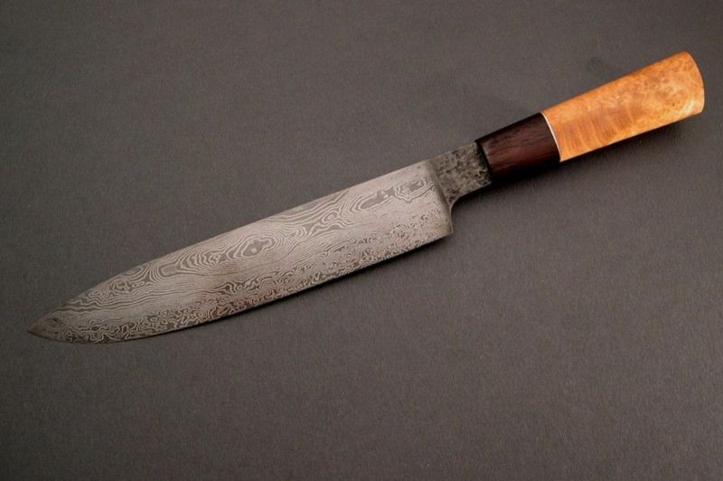

Frisch von der Werkbank mal wieder ein Damast-Messer für die Küche, 160 Lagen 1.2842 und 75Ni8,
Klingenlänge 22,5 cm, Breite rund 37mm bei knapp unter 4mm Stärke
Griff aus Ebenholz, Neusilberspacer und Maserrobinie

Was mir aber grundsätzlich missfällt (beiweitem nicht nur bei Deinen Messern!) ist diese Industriedesign-schnellaufschleifmaschinen-"Scheifkerbe" (sorry, Fachausdruck vergessen, weil ich das so gut wie nie mache - klärt mich bitte auf!), die immer so schwierig von Hand zu machen und sowieso überflüssig ist, wenn `s kein "Folder" ist...
Materialwahl und Geometrie sind gewohnt gut :super:
Eine so lange Klinge ist nicht einfach zu härten und der Damast ist leistungsstark. Respekt!

Ja, habe ich mit gerechnet und deshalb habe ich mich als "Mittelalterschmied" auch entschuldigt, dass ich den richtigen Ausdruck nicht (mehr) kenne...
Ich meine diesen Absatz, der Klinge und "Rikasso" oder auch "Fehlschärfe" geometriemäßig voneinander trennt. Wisst Ihr, was ich meine???
Also den Übergang von der geschliffenen Klinge zum schmiederauhen Ricasso. Wie würdest du das machen? Anschliff bis an den Griff?
Orientiert sich vom Design her eben an den Japanern.

Eben so, wie sich das beim Schieden ergibt. Ich finde es immer schade, wenn man sich die Mühe macht, eine solche Klinge zu schmieden, und dann im "letzten Moment" ins Idustriedesign fällt... Denn nix anderes ist das. Bitte entschuldige, wenn es ausgerechnet ein Messer von Dir erwischt, aber das liegt mir schon seit Jahren auf der Seele.
Ein Schmied schmiedet die Geometrie bis auf die Angel durch. Ein "Feger" korrigiert u.U. Manche historische Exemplare haben auch diesen Absatz, der ist dann aber, soweit es die Feinhiet der Klinge zulässt, geschmiedet und nur "nachgeschliffen" (i.d.R. ziemlich schief, weil dem folgend, was der Schmied vorgegeben hat). Und insgesamt ist das eben eine relativ "junge" Geschichte...
Designmäßig hat sich das schon lange etabliert und somit verselbstständigt, mir ist nur wichtig, darauf hinzuweisen, dass das eben *eigentlich* eine moderne Erfindung ist. fließende Übergänge wären sowohl technologisch als auch historisch sinnvoller...
Bitte nicht als Kritik verstehen, sondern nur als Hinweis!

Um auch mal wieder des Meisters Werk zu würdigen, gefällt mir sehr gut, Dein "Küchenbowie"! :super:
Arno wird schon wissen, von was er spricht und die historische Sichtweise mag ihm Recht geben, trotzdem gefällt mir Deine Ausführung so wie sie ist, Armin.
Mach` noch `ne Scheide dazu und es geht auch als Outdoor-(Küchen-)Messer durch. :D
Sehr schöner Damast und eine tolle Form:super:
Mit angeschliffenem Ricasso würde es deutlich verlieren, sowohl an der Optik als auch in der Handhabung.

Nein, die Klinge ist nicht differenziell gehärtet, da der Damast im gehärteten bzw. ungehärtetem Zustand unterschiedlich zeichnet.
Hallo nochmal,
danke. Denn auf dem Foto so scheint es, kann aber auch durch die Zeichnung eine optische Täuschung sein, wäre der untere Teil der Klinge dunkler als der Rücken. Damast zu fotographieren ist eh eine Sache für sich.

Ist wohl eine optische Täuschung, genauso wie die dunklere Stelle im Bereich Klingenmitte, wobei es sich hier wohl um eine Reflexion handelt.
Hallo Zusammen,
mir gefällt das Messer sehr gut. Einziger Kritikpunkt - wenn überhaupt - ist für mich der etwas lang geratene stählerne Übergang zwischen eigentlicher Klinge und Griff, aber das ist ja Geschmacksache. Mit den Fingern nahe an der Klinge arbeiten wird da u. U. schnell ungemütlich.
M. E. hat Roland Recht. Für mich wirkt der untere Teil der Klinge definitiv dunkler. Das liegt wohl am Anschliff. Im oberen Teil überwiegen die nickelhaltigen Mäander, im unteren die kohlenstoffhaltigen Bereiche. Das habe ich bei eigenen Klingen auch schon mehrfach beobachtet und ist für mich nicht ungewöhnlich. Je nach Beleuchtung tritt der Effekt mehr oder weniger stark in Erscheinung.
