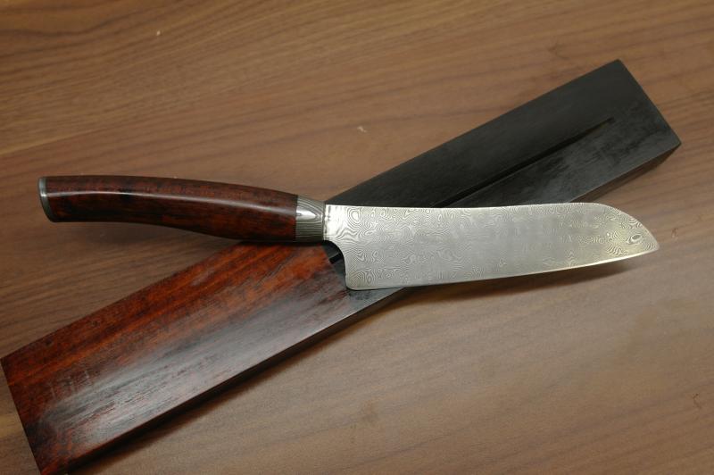

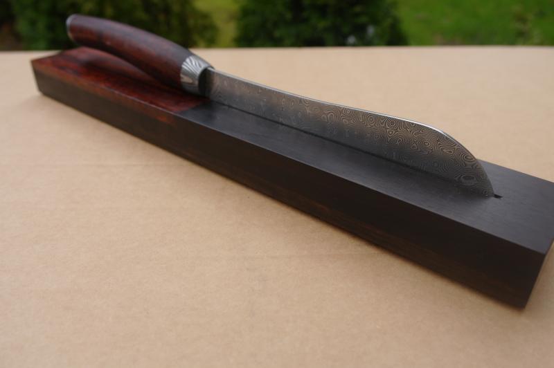

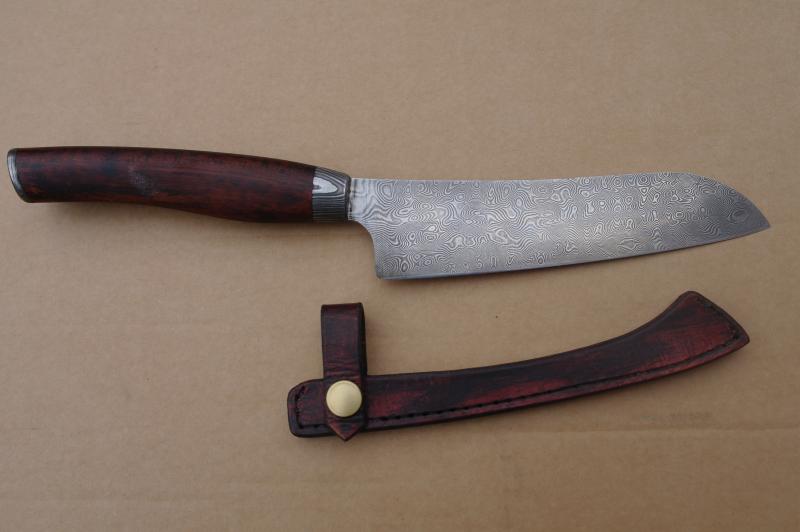

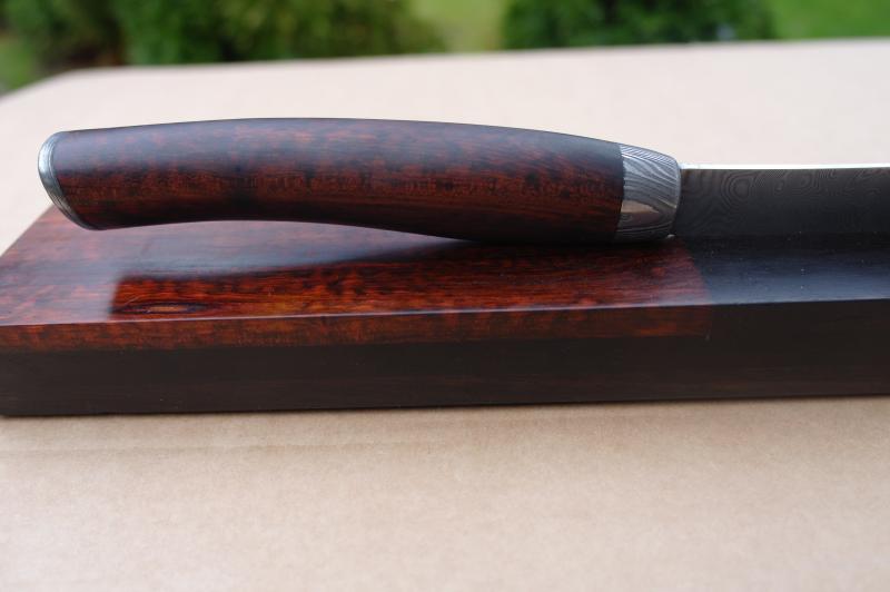

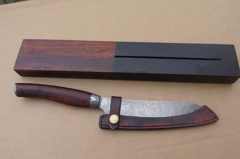

Hallo Leute,
Ich war letztes Jahr zu besuch bei der Messermachermesse in Solingen.
Dort hatte ich mir eine Damastplatte von Norbert Bahls gekauft.
Die Platte hatte ein ordenliches Maß,so konnte ich gut ein Santoku draus machen.
Ich habe sie dann zur Klinge geformt,gehärtet,angelassen und in Eisen3Chlorid geätzt.
die Daten:
- Griff besteht aus Schlangenholz(Stammitte)
- Zwinge und Griffabschluss ebenfalls aus Damaststahl(Norbert Bahls)
- Messerbank aus Ebenholz und Schlangenholz
- Klingenlänge =18 cm
Höhe 4,3 cm
Dicke 2,3mm auf null ausgeschliffen
- Gesamtlänge =32,5 cm
- zusätzlicher Klingenschutz aus Leder
Danke fürs ansehen,
über Kommentare freu ich mich immer wieder gerne.
beste Güsse
Steffen

gefällt mir ausgesprochen gut,
schöne Linien und der Schwung im Griff
macht sicher Freude, es zu nutzen
etwas schade finde ich die Tiefe Einkerbung in dem Holzständer,
das ist schon fast ein Frevel, da das Messer nicht merh zur Geltung kommt, sondern einfach nur "abtaucht" - schade...
etwas mehr Mut zur Leichtigkeit wäre :super:
