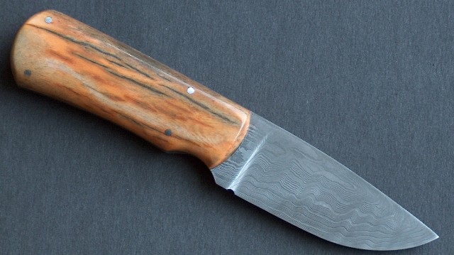

naja , eigentlich eher Kälbchen ;)
Der Damast stammt von Matthias Zwissler. Er hatte mir das Stück mitgeschickt damit ich beim damastätzen ein bißchen experimentieren kann. Experiment abgeschlossen , Messer daraus gemacht :D
Gesamtlänge 145mm , Klingenlänge ca. 66mm , 2,7mm dick
Griff stabilisierter Kuhknochen.

WoW also das ich ein echtes Schmuckstück!!
Der Damast ist geil, die Kuh ist geil und die Klingendicke auch ;)

Schönes Messer!
Ich hätte den Knochen von der Kalbshachse neulich nicht wegwerfen sollen :D

Hallo Heiko,
ein wirklich schönes Messer :super: :super: , so richtig zum ständigen mitführen. Das Kuhhorn kommt einfach klasse raus. Wie ist dieses Material zu verarbeiten. Kuhhorn ist ja wie viele Hörner innen hohl, muß das Horn aufgebogen werden ?

Mal wieder Spitze, das Teil :super:
Kommt die Verfärbung des Griffmaterials vom Stabilisieren? So sieht der Knochen erst richtig interessant aus.

Hi,
feines Messerchen, - gefällt mir rundherum gut :super:
Die Risse im Knochen, - sind die verfüllt oder offen ?

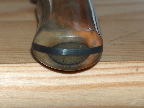

Gruß Kuno
Hallo Kuno
Die Knochen sind Innen auch hohl. Die Höhlung wurde mit Epoxy aufgefüllt. Es ist am Griffende zu sehen.
Das Zeug stinkt übrigens noch heftiger als alles was ich bisher verarbeitet habe. Da ist Horn dagegen fast noch angenehm :rolleyes:

Die Risse und auch die Poren im Knochen sind durch das stabilisieren komplett verschlossen wurden.
Da kann nichts eindringen.
