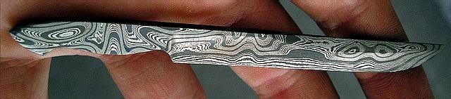

Ich bin's schon wieder :D.
Heut bin ich früher von der Schule heimgekommen und hab gedacht dass ich ja noch so nen Kleinen machen könnte.
Dieses Mal ist er nicht aus Damasteel, sondern aus Stienen Damast.

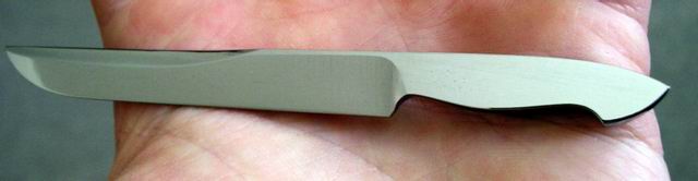

Ich hab das Messer spiegelpoliert und dann mit Fe3Cl geätzt. Der Nickelstahl wurde überhaupt nicht angeätzt, der Kohlenstoffstahl hat sich dagegen ganz schwarz gefärbt.
Das auf dem zweiten Bild in der Mitte der Klinge ist übrigens kein Schmutz sondern die Spiegelung meines Schrankes :).

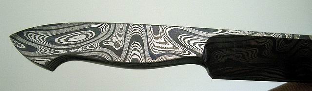

Das letze Bild hab ich angehängt, dass man nochmal die geniale Musterung sehen kann und damit man auch sieht das die Schleiflinien nicht vom Polieren verwaschen sind.
Freue mich auf eure Kommentare.
Gruß Marcus

noch ne frage: wie bekomst du diese msuterung drauf? vorher ist die nie zu sehen :confused:
die musterung ist im stahl, da die verschieden stahlsorten aus denen damast besteht beim aetzen unterschiedlich reagieren, kommt dieses muster.
(mal grob verallgemeinert)
Hallo Marcus,
jetzt werd ich aber langsam neidisch... :super: die Kleinen sind ja echt spitze, klasse Ausführung und ein sehr schönes Material. Ein kleiner Kritikpunkt: warum schleifst Du die Schneide so weit in den Griffbereich hinein ?
Gruß Kuno

@ Kuno:
Ich schleife sie so weit hinein, weil es mir einfach besser gefällt. Mit den Kleinen will ja (hoffentlich :D) niemand auf irgendetwas einstechen und deshalb besteht auch keine besondere Gefahr sich daran selbst zu schneiden.
