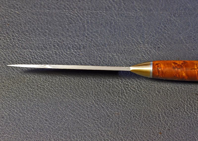

ich hab wieder ein Messer fertig.
Die Klinge ist aus 1.2842 und 75Ni8, ca. 100mm lang, 30mm hoch und 3,5mm dick.
Der Griff ist aus Thuja maser, die Passung ist aus Messing mit einer Zwischenlage aus Zinn
Gesamtlänge: 220mm
