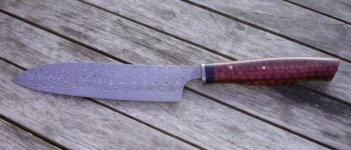

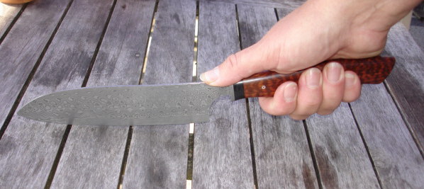

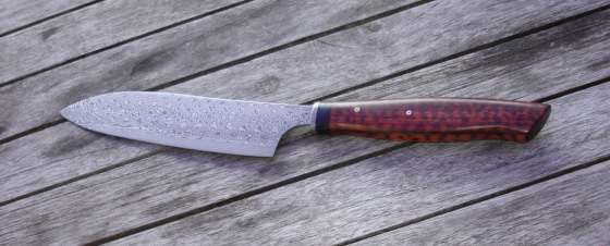

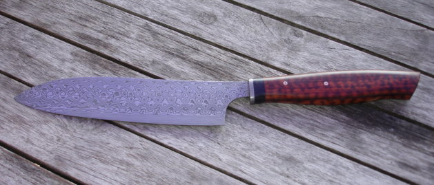

Sonntag ist Hobby-Tag!
Das neueste Bastelergebnis:
Ein Küchenmesser vom Papi für den Papi (!)
Und hier die Daten:
Gesammtlänge: 320mm
Griff: 140mm
Schneidenlänge: ca. 165mm
Schneidenhöhe: 40mm
Schneidendicke: max. 2,2mm, vorne auf 0 ausgeschliffen

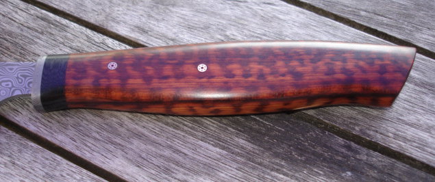

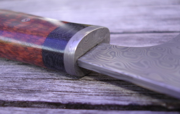

Material:
Damasteel Rose
Schlangenholz
Schwarzes Micata
Zier-Pinns 3,2mm
Härte: ca. 61HRC, kryo
So, morgen wird der Griff im Vakuum mit Hartöl stabilisiert, dann wird's geschärft.

Nich ärgern GeHaWe!:lach: , tolles Teil!
