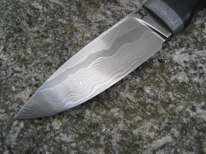

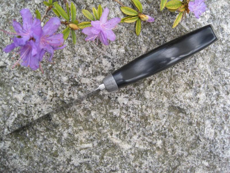

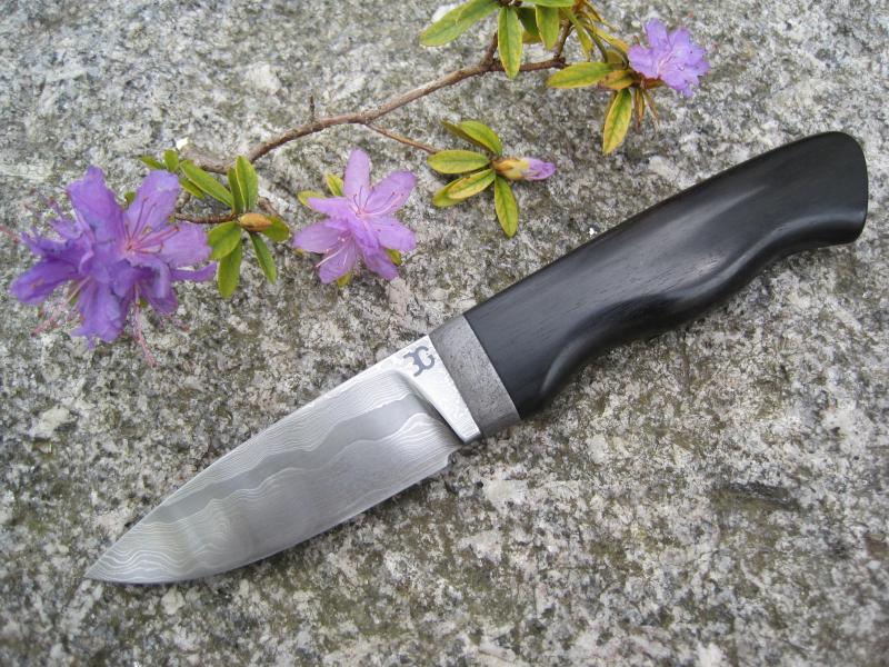

Ich möchte euch hier mein zweites Messer in Steckerlausführung vorstellen.
Klinge besteht aus selbst hergestelltem Damast.
Stahl: 1.2842, 75Ni8, C60
Klinge: 10,5cm (9,5cm scharf)
Griff: 12cm
Zwinge: Puddeleisen von einer alten Wagenachse
Live zu sehen, gibt es dieses Messer und noch weitere beim Kamft 2012.
Hoffe euch gefällts!
IMG_3712.jpg IMG_3711.jpg IMG_3713.jpg IMG_3714.jpg IMG_3715.jpg IMG_3716.jpg IMG_3717.jpg IMG_3718.jpg
Das gefällt mir sogar recht gut !!!
Tolle Damast-Klinge, aber auch sehr handlicher Griff!!
Wäre es nicht zu Schade dafür, würde ich sagen: Optimales EDC !
Wie lange hast Du daran gearbeitet?
