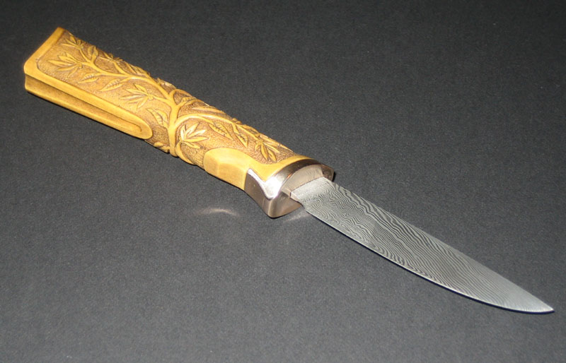

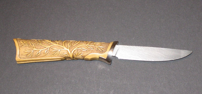

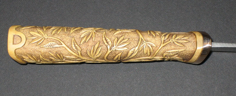

Nun,
da wir uns mehrere Wochen in der ruhigen Abgeschiedenheit von Mittelschweden aufgehalten haben,
lag es nahe mal wieder ein bißchen Buchsbaumschnitzerei zu betreiben.
Das ist dabei heraus gekommen:
Klinge: 65mm rostfreier Markus Balbach Damast, handgeschmiedet
Griff: Shibuichti ( ca. 1/1 Cu/Ag Legierung)
und leicht gebeizter Buchsbaum mit floralem Motiv beschnitzt
Wie immer habe ich dafür Einwegskalpelle und kleine Beitel benutzt.
obwohl nicht gerade besonders edel bzw. ästhetisch sind die Skalpelle sehr gut geeignet,
da die Klingen sehr dünn und flexibel sind. Natürlich ziehe ich sie immer
wieder während des Gebrauchs ab.
Die stark verdünnte Wasserbeize hebt die kleinen Details des Motiv
(und alle ungewollten Ritzer und Schnitzer) recht gut hervor.
Viele Grüße
Norbert

Hallo Norbert, den Griff finde ich sehr schön. Der Titel müßte IMHO "geschnitzter Buchsbaum und Damast" lauten! Wieviel Zeit hast du denn da reingesteckt? Egal, es hat sich gelohnt! :super: Aber auch ich bin der Meinung daß die Klinge größer sein dürfte, aber so lenkt sie nicht von diesem außergewöhnlichen Griff ab!

Hallo Zusammen,
interessant, es scheinen alle einig zu sein.
Bei der Montage dieser Klinge ergab sich das Problem, dass diese tatsächlich recht klein bzw.
ziemlich schmal ist –ca. 16mm. Da ich keine ausgesprochene Miniatur machen wollte, habe ich den
Griff im Verhältnis zur Klinge etwas größer dimensioniert, als ich das üblicherweise getan hätte.
Bei einer Grifflänge von 85mm, einer Griffhöhe von ca. 20mm und einer Dicke von 12 -16mm lässt das
Messer ganz gut greifen und benutzten.
Allerdings finde ich die Proportionen ganz ok und bin im Ganzen recht zufrieden mit meinem Werk.
Gut finde ich, dass hier ehrliche Kritik geübt wird, die Galerie ist ja auch kein Lobpreiseforum.
Schön, dass euch die Schnitzereien so gut gefallen.
Den exakten Zeitaufwand kann ich leider nicht angeben, aber es sind über 20 Stunden gewesen.
Da ich Freihand schnitze, also den Griff nicht einspanne oder fixiere, muss ich nach 2-3 Stunden immer
eine Pause einlegen, weil insbesondere die Finger dann langsam verkrampfen und die Augen ob des kleinen
Bildausschnittes, auf den ich mich konzentriere etwas schmerzen.
So bin ich froh, dass Messermachen nicht nur aus Schnitzen besteht.
Beste Grüße
Norbert
