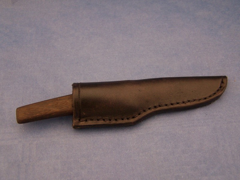

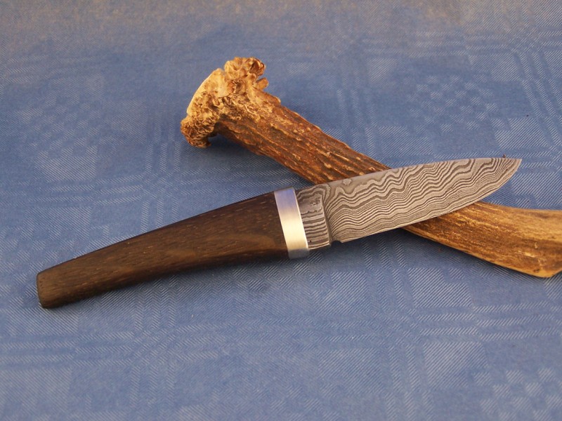

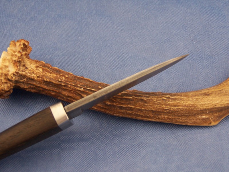

hier gleich noch so ein Kleiner ca. 310 Lagen C60/90MnCrV8 gefaßt in V2A und Mooreiche.
Gesamt: 145mm
Klinge: 62mm
Dicke: 3,2mm hinten vorn 0,6mm
Viel Spaß
Joe

Aber mit dem V2A-Handschutz hättest Du Dir schon etwas mehr Mühe beim Feilen geben können! Ich kenne da so ein dolles Ding: Leicht ellyptisch mit einem Innenradius ;-) (Insider)
Iwo, schon doll, was Ihr da gemacht habt. Wenn der Kontrast bei mir auch so wird, bin ich zufrieden (hab ja auch 2842 und C60).
Naja, etwas Mooreiche könnte ich das nächste Mal mitbringen, damit der nächste Griff etwas üppiger ausfällt :)

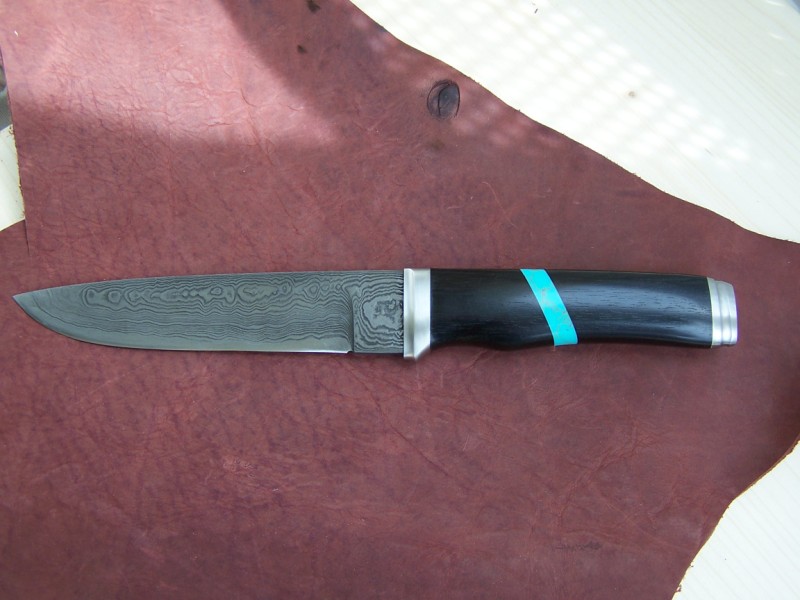

Ach ja meinste das hir
ne das tu ich mir nicht mehr an da feilt man dann doch etwas zu lange.
