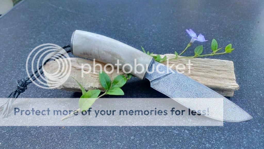

Hallo Zusammen,
der eine oder andere hat vielleicht den Thread über die Entstehung dieses Messer mitverfolgt...
( http://www.messerforum.net/showthread.php?124409-WIP-erster-selbst-geschmiedeter-Damast-Ren )

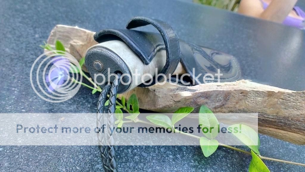

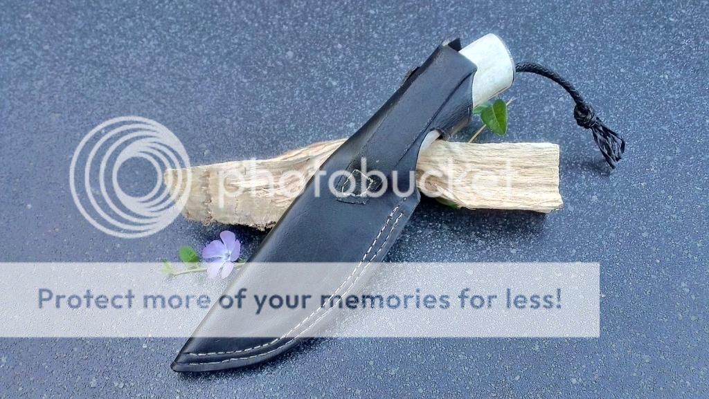

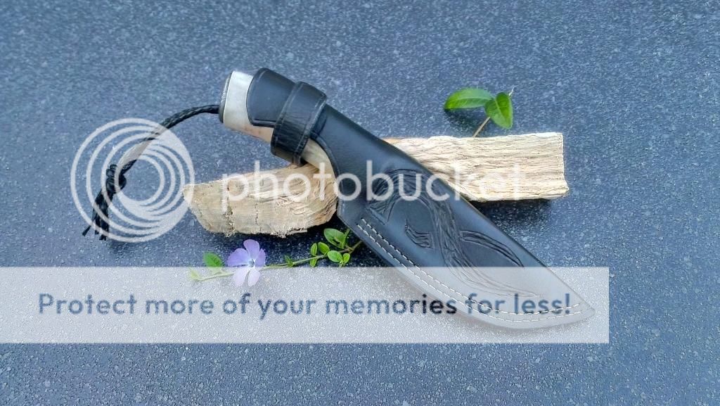

Heute habe ich dann noch die passende Lederscheide genäht und bei dem super Wetter einige galerietaugliche Bilder geschossen.
Den passenden Druckknopf hatte ich leider nicht da gehabt... ich hoffe den könnt ihr euch denken.

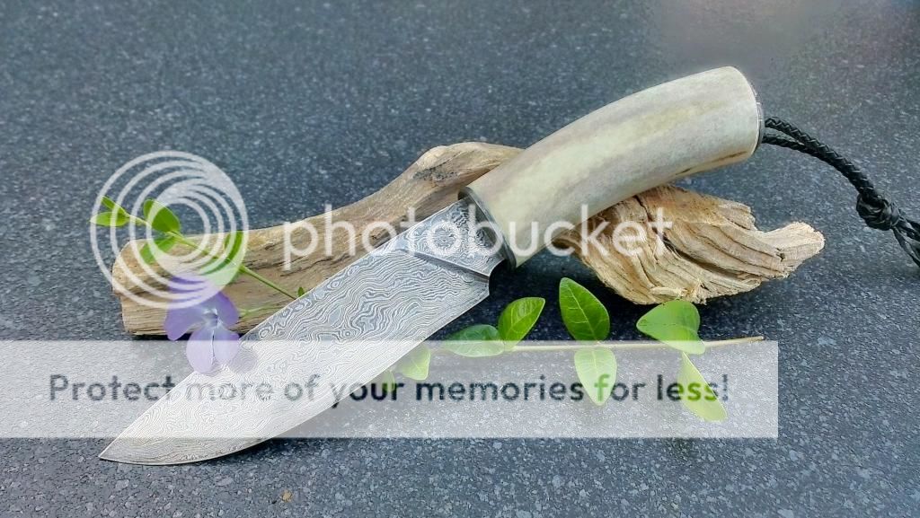

Kurz zum Messer:
  • Nicht mein erstes Messer, aber mein erster selbstgeschmiedeter Damast.:super:
  • 42CrMo4 + 90MnCrV8 (oder auch 1.7225+1.2842)
  • ca. 12cm lang 5mm am Rücken,
  • ~62 HRC , 252 Lagen.
  • Griff (vernietet) ist aus Rentierhorn
  • Das Parierelement ist ein Reststück von der Klinge

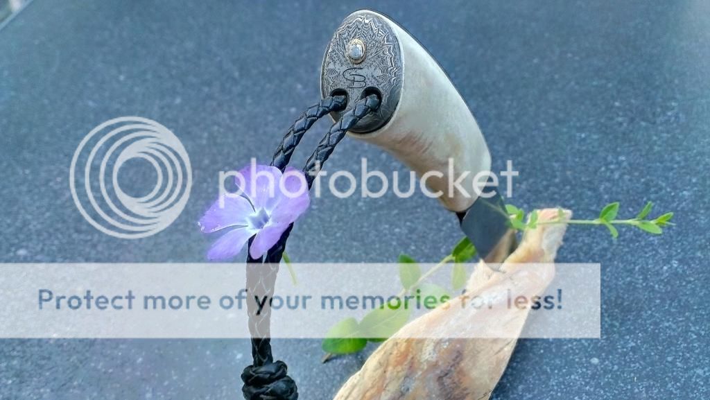

  • Griffabschluss ist aus Mosaikdamast von Uwe Heiheck
Ich bin recht Stolz auf das Messer, da es fast die magischen 100% "selbst gemacht" erreicht.
Kritik (positiv sowie negativ) ist erwünscht :steirer:
jetzt aber die Fotos:
noch mit Lederhose:
Chris
Hallo Chribomann,
wunderschöner Stahlmix gekonnt zum Jagdmesser geformt!:super:
sehr schöner Griffabschluss aus Mosaikdamast von Uwe Heiheck mit toller Fangriemenbefestigung!:super:
sehr schöne passende Scheide!:super:
Alles gekonnt in Szene gesetzt!:super:
Klasse Vorstellung !:super:
Glückwunsch!:super:
Felix
Hallo Chris,
jawoll, super geworden, dein Messer! Dass es nicht dein erstes ist, sieht man schon, aber dein erster Damast ist schon eine Wucht!
Lob in verschärfter Form.

Vielen Dank für euer Lob. Es freut mich, dass es euch gefällt.
Zu dem Damast muss ich aber erwähnen, dass ich auch prima Anweisungen von einem erfahrenen Schmied hatte. Ohne das wäre ich nie so weit gekommen.
"Nimm mal nicht den kleinen (1kg) Hammer, sondern den (2kg) hier! Mit dem anderen klopfst du da nur Beulen rein!" :glgl:
Oder:
"jetzt schmiede mal nach deiner Skizze... Du bist hier ja zum Schmiedekurs und nicht zum Nach-Dem-Schmieden-Schleifkurs!" :p
Das hat mich ungemein motiviert. ;)
An dieser Stelle: Danke Thomas !
Chris

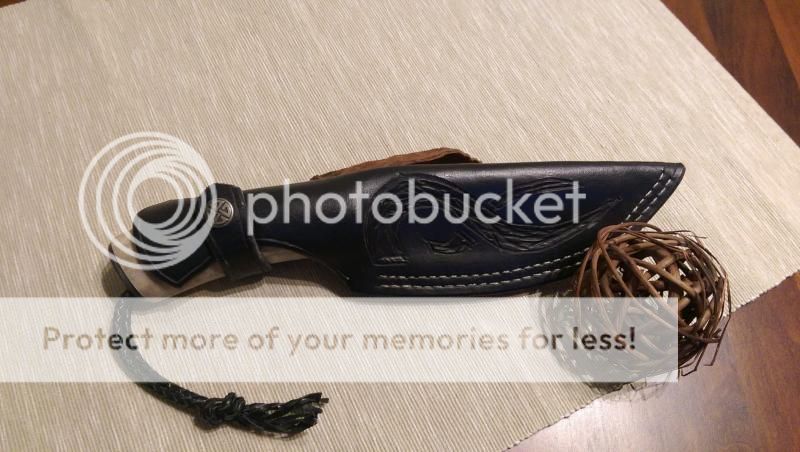

Einen passenden Knopf habe ich auch an Scheide bekommen.
Ich mache heute abend nochmal ein Bildchen.
Christoph
Hallo Reinhold,
Über positive Kritik eines anderen Messermachers freue ich mich besonders. Danke. Aber ich hoffe nicht nur die Präsentation gefällt, sondern dass Messer auch ;)
Wie versprochen... Zur Vollständigkeit noch das Bild mit Knopf
Einen schönen Sonntag
Christoph
