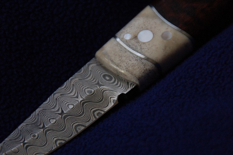

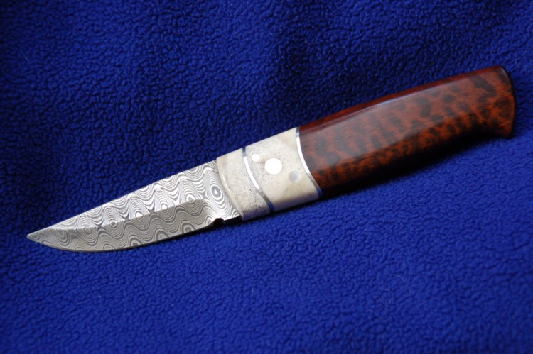

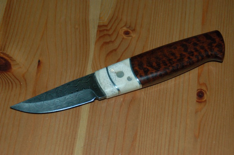

mal wieder ein Scandi:
Klinge: Jörgen Schunck, Damast Poul Strande (Dänemark), Länge 7 cm
Griff von mir: Elchgeweih, Perlmutteinlagen (3, 4 und 6 mm, selbst geschliffen), Zinn, Schlangenholz
Gesamtlänge 17,3 cm.
Was haltet Ihr davon?
Gruß polarbaer
Ziemlich hübsch! Normalerweise habe ich nicht viel für Scandi-Messer übrig. Das einzige was mir etwas zuviel wäre ist das Perlmutt - ohne würde es mir besser gefallen.
Sehr schön. Mir gefällt alles daran. Wunderschöne Damastzeichnung, was ja nicht immer der Fall ist. Sehr schöner Griff. Das wäre das perfekte Nordmesser für mich:super:
Ein wunderschönes Scandi! Da passt einfach alles, jetzt noch ne schöne Lederhose....
Guten Morgen,
schönes Damaszener, schöne Zeichnung auch für meinen Geschmack könnte es paar cm länger sein. Ansonsten gefällts.

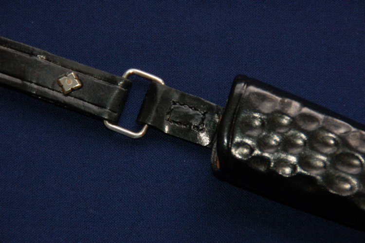

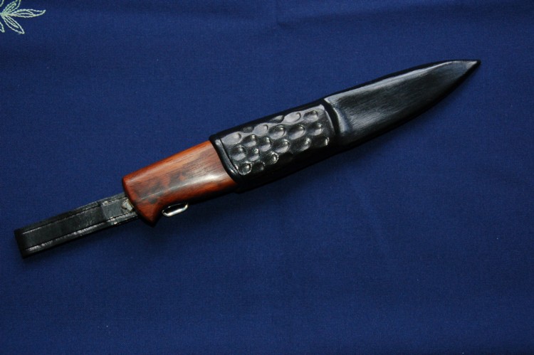

Da kommen die Bilder.
Walkleder mit Spieß, naß geformt und geprägt, skandinavische Naht.
Gehänge: Öse Silber, selbst gelötet, kleiner beidseitiger Knopf: Neusilber mit angelöteter M2-Schraube (eine Fummelei...:teuflisch) Die letzte Verlötung (Zinn, weich) habe ich im ins Leder gesteckten Zustand gemacht, dazu das Leder noch einmal angefeuchtet. Der Ehrgeiz war halt, alles an der Scheide selbst zu machen und keine Fertigteile zu benutzen.
@ Rolf: Die Zinnscheiben habe ich aus einem größeren Blech ausgeschnitten. Das Material ist recht gutmütig und passt sich beim Zusammenpressen gut an. Erstaunlicherweise oxidiert es auch kaum, oder es ist nicht zu bemerken.-- Norbert bin ich allerdings nicht, sondern Frank, aber das macht nichts.:)

super schönes Messer. Gefällt mir super gut. Ich stehe auf den Nordischen Stil.
Gruß Kabolsky
@Polarbaer
Sehr Schönes Nordisches Damastmesser,gefällt mir Sehr gut :super:
Du steigerst Dich Frank weiter so,kannst ja Samstag zum Treffen mitbringen :jammer:
