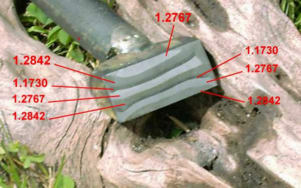

Ich habe mal 3 verschiedene Stähle verschweißt.
Erst ein 2-lagenpacket aus 1.2767 mit 1.2842. und das dann ausgeschmiedet auf ca.250mm. länge. Querschit ca. 40/8mm.
Dieses Stück in 3 Teile a. 80mm. geschnitten und dazwischen eine
dünne Lage ca.3mm. Stark 1.1730 gelegt und das Pcket verschweißt.

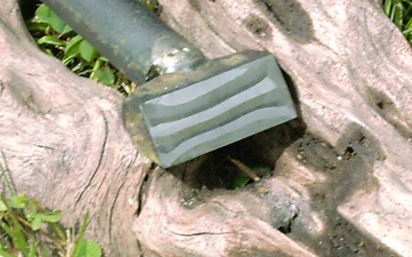

Nun wollte ich natürlich sehen was ich da zusammen gehämmert hatte. Also schnell das endstück abgeschnitten und geätz!
Hier nun das ergebnis.
Und noch ein Foto mit beschreibung.
