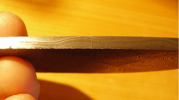

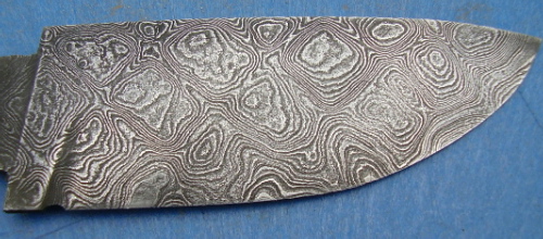

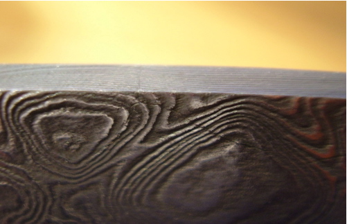

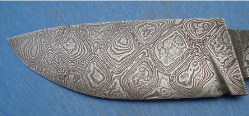

Hallo Jungs,
hab letzten Winter aus versehen eine Klinge aus Feile und C40 in einen Kübel mit eiskalten Wasser geworfen. Wäre ja nicht so schlimm gewesen wenn sie nicht gerade 850 C° gehabt, und das Härteöl, schön warm, genau neben drangestanden hätte. Die Klinge dankte mir diese fachmänische Behandlung mit mehren Spannungsrissen. Hab sie dann trotzdem noch poliert und geätzt als Anschauungsbeispiel wie es nicht sein soll. Habe ein paar Bilder angehängt. Ich hoffe man sieht was.
Gruß Uwe

Hallo ,
ist zwar schade , aber ich persöhnlich find die Risschen jetzt nicht so tragisch .( das gibt Charakter :steirer: )

Hallo Uwe,
vor allem sieht man einen sehr schönen Damast!
Natürlich sind die Härterisse ärgerlich, aber ist das Messer deshalb unbrauchbar? Hebeln sollte man damit natürlich nicht, aber das sollte man ja eh nicht. Also, warum nicht dennoch benutzen?

Hallo Sven,
ist schon eine weile her, 5 Stunden zum Schmieden ( 224 lagen) und nochmal 2 Stunden zum Schleifen kommen so etwa hin.
Also insgesamt 7 Stunden. Die Klinge werd ich wohl nicht fertig machen . Hab da kein so gutes Gefühl dabei.
