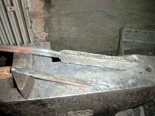

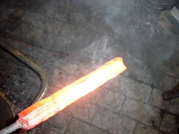

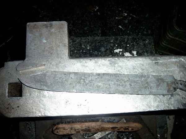

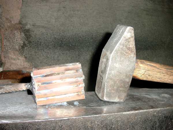

Ausgangsmaterial ist ein 9 lagiges Paket aus 1.2842 und Ck 45.

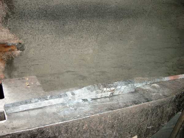

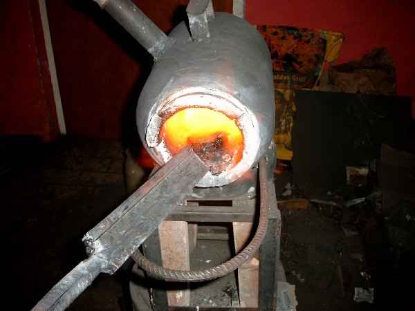

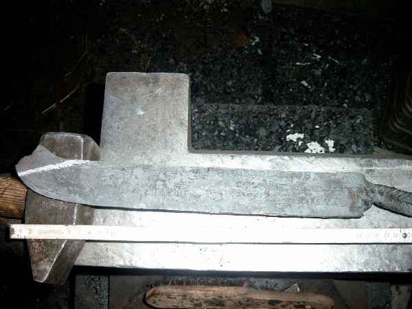

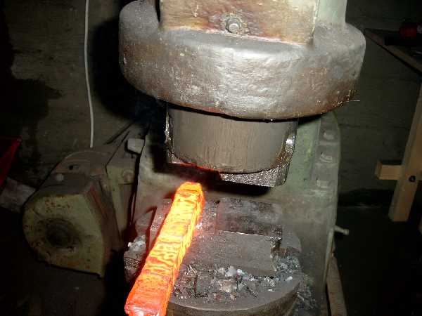

Bild 1: Das zusammengestellte Paket.
Bild 2: in der Esse beim erhitzen
Bild 3: Das verschweisste und schon ausgereckte Paket.
Bild 4: Das Paket unterm Federhammer beim ausrecken.
Bild 5: Das teilweise auf Endmaß geschmiedete Paket.

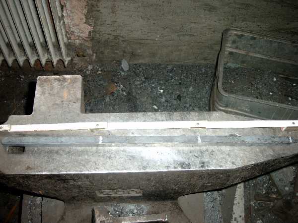

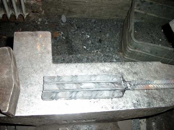

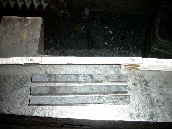

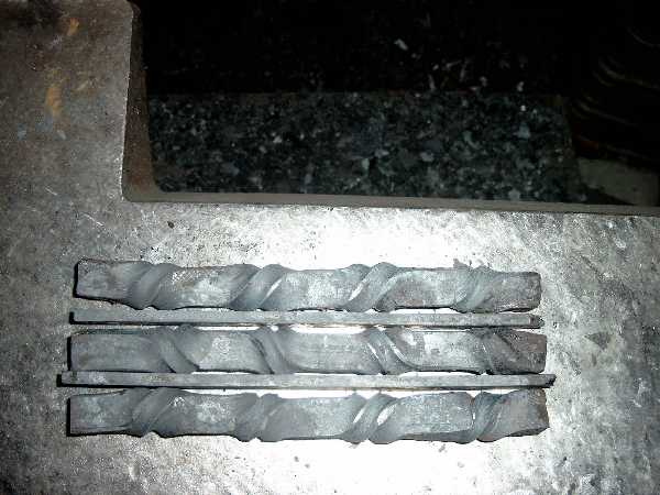

und hier die nächsten Bilder:
Bild 6: das fertig ausgereckte Paket
Bid 7: in 3 gleichgroße Stücke zerlegt
Bild 8: die Teilstücke tordiert 2 Stück im Uhrzeigersinn 1 gegen den
Uhrzeigersinn als zwischenlage ein flachgeschmiedetes
niederlagiges Torsionspaket
Bild 9: Das paket zusammengefasst zum Feuerschweißen.
Bild 10: Das aus Torsionsstäben und Bahnen nun fertig verschweisste Paket.
Nun kommt noch die Schneidleiste wahrscheinlich aus einem Werkzeugstahl ( 100cr6)
weitere Bilder Folgen.

Hi Claymore,
prima Idee mal die Arbeitsschritte beim Damastschmieden zu dokumentieren!
Aber eine Sache kann ich mir doch nicht erklären. Werden die einzelnen Pakete (Bild 9) vor dem Feuerschweisen an den Kontaktflächen vom Zunder befreit und plangeschliffen? Oder wird die Zunderschicht vom Borax gelöst und die einzelnen Komponenten können ohne Reinigung mit einander verschweist werden?
Gruß Tobi

Was Tobi gefragt hat interessiert mich auch. Andrew Jordan hat in seinem Video die Stäbe extra saubergeschliffen. Braucht man das wirklich, oder ist das nur ne reine Vorsichtsmassnahme um Einschlüße zu vermeiden?
Außerdem würde mich noch interessieren wie du tordierst. Erhitzt du den ganzen Stab in der Esse, spannst ihn im Schraubstock ein und benützt dann so eine modifizierte Zange, wie sie Hrsiuolas in seinem Buch beschreibt?

@Tobi und Marcus
Die zunderschicht vor dem Verschweissen zu entfernen ist auf jeden Fall von Vorteil.
Für das erneute Verschweissen ist es nicht zwingend erforderlich, aber man verhindert wie ganz richtig vermutet Einschlüsse oder nicht korrekt gescweisste Stellen.
Es funktioniert im Prinzip aber auch ohne Blankschleifen.
Die 'Kontaktflächen' auf Bild 9 wurden vor dem 'Zusammenbau' desm Paketes blankgeschliffen.
Beim Tordieren erwärme ich den Stab immer abschnittsweise.
Bei kurzen Stäben wie hier ( ca. 16 cm ) hat man aber fast den ganzen Stab auf Temperatur.
Ich nehme eine 'modifizierte' Zange zum Drehen.

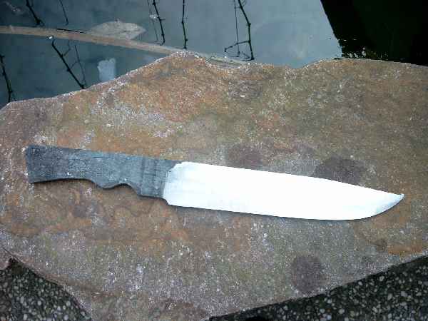

und die nächsten beiden Bilder.

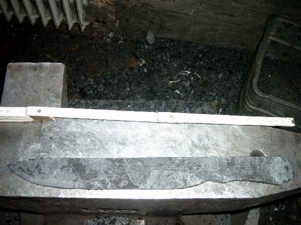

Bild 16: Die umgelegte Ecke abgetrennt. Die Form der Spitze lässt sich erkennen.
Bild 17: Das Ganze sieht schon ungefähr wie eine Messerklinge aus.
Der Griff ist auch schon ausgeschmiedet.
Die Form lässt schon in etwa erkennen was es werden soll.
Gesamtlänge ca. 42 cm, ist ganz schön groß geworden.
An der Spitze noch gut 7 mm stark am Ricasso ca. 13 mm am Griffende ca. 7mm
Ab jetzt wird der Hammer auf die Seite gelegt. Nun wird geschliffen.

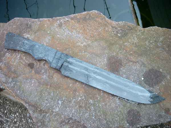

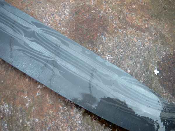

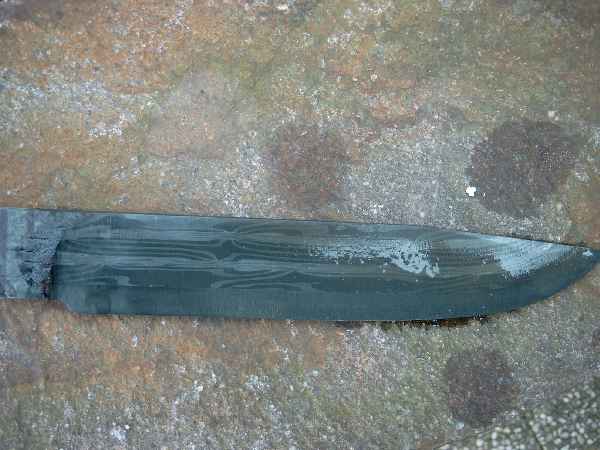

Hier nun ein paar Bilder der Konturierten und grob geschliffenen Klinge.
Dazu einige Ansichten der geätzten Klinge.
Bild 18: die Konturierte Klinge, grob vorgeschliffen.
Bild 19-22 Gesamt und Teilansichten der Klinge und des Damstmusters.
Die Bilder habe ich direkt nach dem anätzen (mit Schwefelsäure ) und abwaschen gemacht.
Deshalb ist die Klinge noch nass.

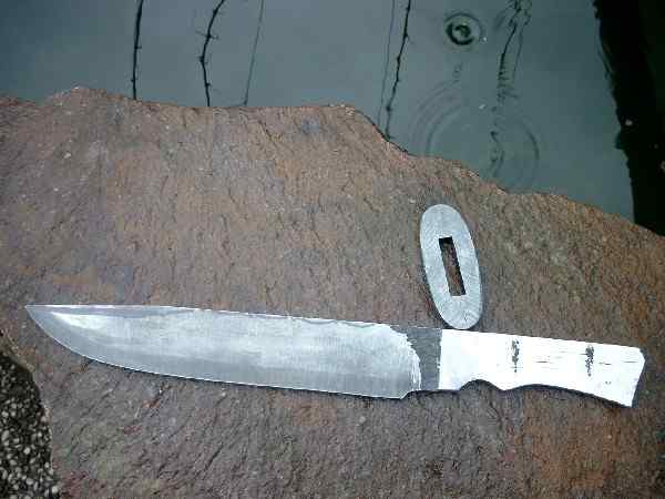

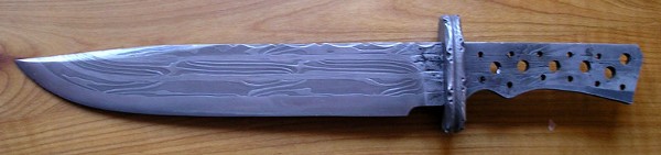

Bild Nr 23: Die grob vorgeschliffene Klinge mit dem bereits aufgefeilten Handschutz
Bild 24: Die fast fertige Klinge mit dem aufgesteckten Handschutz.

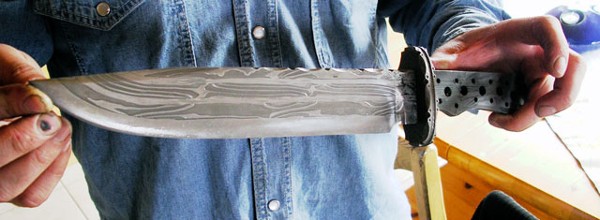

Bild 25: Nochmals die Klinge diesmal von mir gehalten.
Danke an Marcus ( bullet101) für die Bilder 24 und 25

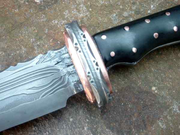

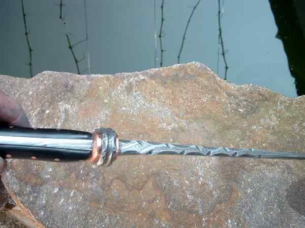

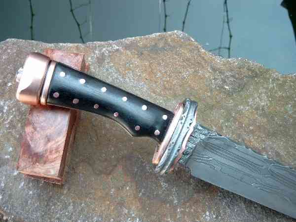

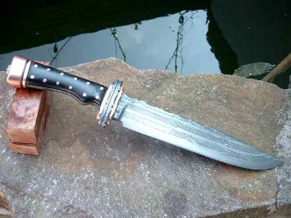

....Und zum Endspurt.
Da das Bowie ja mein Beitrag zum Messermacherwettbewerb werden soll, muss ich mich ranhalten.
Nun Fertig ist es jetzt soweit.
Dann will ich euch die Bilder nicht vorenthalten
Bild 26-Bild 30
Gesamt und Teilansichten des fertigen Messers.
Gesamtlänge ca. 43 cm Klingenlänge ca. 27 cm.
Schneidlage 100 Cr6
Klingenkörper 5 Bahnen tordierter und teiltordierter Damast aus 1.2842, ck45 und 1.2767
Handschutz aus 2 Bahnen Tordiertem Damast aus ck45 und St37. gefasst mit massiv Kupfer und vernietet.
Griffabschluss aus Massiv Kupfer mit Fiberlage vernietet und verschraubt.
Griffschalen aus Ebenholz mit Kupferpins genietet und verklebt..
gruß
