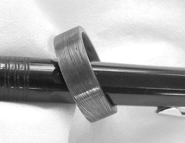

herstellung: die form wurde mit fräse und drehmaschine aus dem flachstück gearbeitet (bild 1). hier sei gleich angemerkt, dass die etwas "klobige" form hier so gewünscht wurde

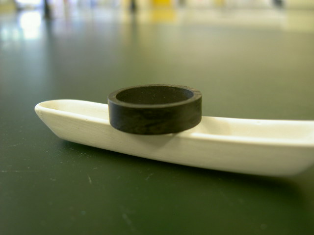

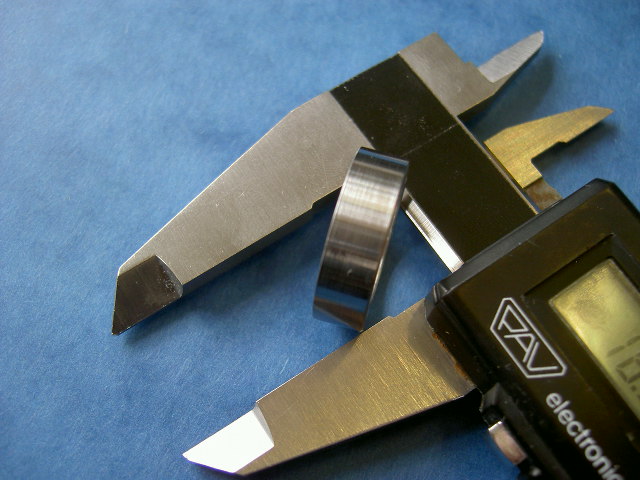

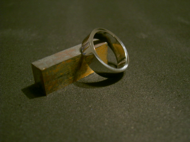

die nächsten werden etwas rundere kanten bekommen. anschliessend wurde bei 870°C in öl gehärtet und 2x 1 stunde bei 180°C angelassen (bild 2). dann schön polieren in mehreren schritten - körnung: 500, 1000, 2500, 4000. (bild 3). und zum schluss dann noch das ätzen in Fe3Cl mit anschliessender politur. das ergebniss ist in bild 4 zu sehen
ich selber bin eigentlich ganz zufrieden, auch wenn ich finde, dass die linien doch sehr eng verlaufen. das nächste mal nehm ich wahrscheinlich torsionsdamast.
