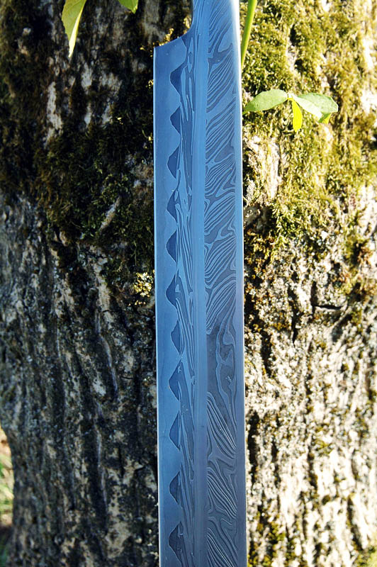

Vom Filmbeitrag bei Kabel1 her ist der Sax den ich geschmiedet habe ja schon dem einen oder anderen bekannt.
Hier nochmal ein paar Bilder des Stückes,
vor dem Nussbaum in unserem Garten, bzw. im Gras auf einem Stück Holz.
Noch mal ein paar Daten:
Gesamtlänge ca. 80cm
Klingenlänge ca. 60cm
Klingenhöhe ca. 45 - 50mm
Dicke der Klinge variierend von ca. 5-6 bis 10mm
Damastaufbau vom Rücken her gesehen
Oberer Teil:
-Monostahl in der Rückenlage
-Torsionsdamast (hälftig links, hälftig rechts drehend)
Unterer Teil:
-mehrere Monostahllagen.
-Torsionsdamast durchgängig eine Richtung tordiert.
-Aufgesohlter Wz-Stahl, gezahnt eingekerbt
-Aufgesohlter C-Stahl gezahnt eingekerbt und mit dem Wz-Stahl verzahnt.
Der untere Teil wurde der Länge nach mittig aufgesägt und eine Schneidlage aus Wz-Stahl eingelegt (3-Lagen Prinzip)
Dann wurden Unterteil und Oberteil miteinander feuerverschweisst und in Form geschmiedet.

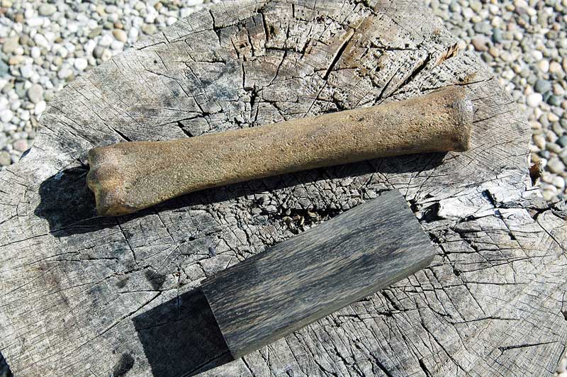

Als Griffmaterial kommt evtl. ein fossiler Knochen, oder evtl. auch Mooreiche in Betracht. (Wahrscheinlich wird es der Knochen)
