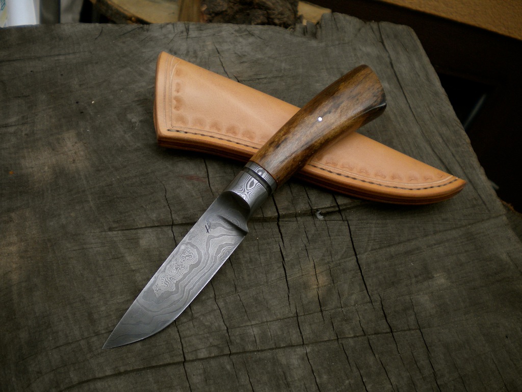

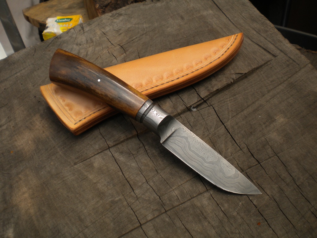

Hi Leute,
heute eine Bestellung die jetzt fertig werden musste da sie nächste Woche in Urlaub nach Schweden geht.
Damast aus 300 lagen 75ni8 /1.2842
Gesamtlänge : 21cm
Klingenlänge: 8,5cm scharf
Klingenhöhe 2,3cm
Dicke 3,5mm leicht ballig auf 0
Griffmaterial Mammutrippe (von Micha, danke nochmals für das schöne Stück)

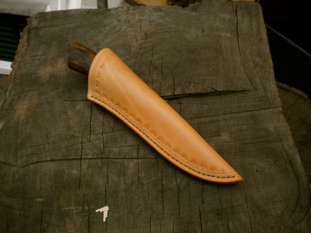

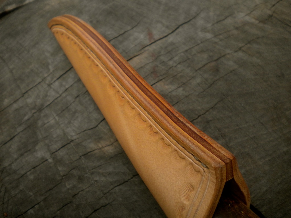

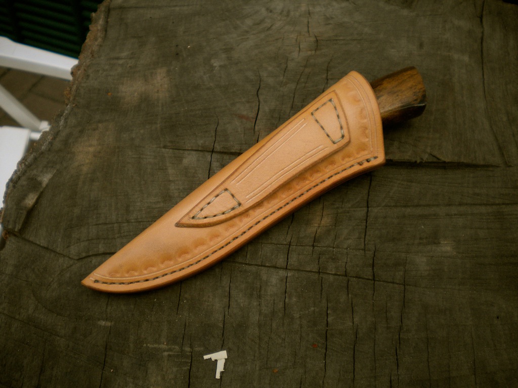

Lederscheide innen mit Blankleder gefüttert.

klasse Arbeit. Material und Form sind sehr stimmig.

Ein Traum von Fixed. Wunderschöne Form und geniales Material.
Auch die Lederscheide ist Dir Super gelungen.

Klasse Messer Uwe,genau die richtige Größe für den schwedischen Rehbock. Die Farbe der Lederscheide fällt sofort positiv in's Auge - sieht man viel zu selten....Natur;-) :super:

Also so ä bissl schön ist das schon :super: Was optisch für mein Empfinden det ganze noch runder machen würde: aus der Kehle zum Halbintegral sozusagen fließend in die Klingenschliffflanken :glgl: übergehen. Ich weiß ich weiß, olle Wieland macht das schon.... Würde der Harmonie des Formflusses aber noch zuträglicher.

Schönes Halbintegralmesser, Form ,Material u Verarbeitung gefallen mir sehr gut, die naturfarbige Scheide rundet das Ganze ab. Klasse da passt alles.

Das Griffmaterial ist natürlich ein Glücksfall.

da schließe ich mich den Vorschreibern an: Toller Entwurf, klasse Stahl, super Verarbeitung, richtig schöne Scheide.

Und die Lederarbeit kann sich ebenfalls sehen lassen.

Sehe ich zwar optisch auch so, aber hier macht das Ricasso auch mal richtig Sinn. Ich habe ein Messer, bei dem die Schneide quasi direkt am „Ende“ (Richtung Griff) aufhört, was sich manchmal schon etwas komisch anfühlt, wenn mein Finger dort in der Nähe landet… Passiert ist noch nichts, aber beim nächsten Messer werde ich wohl ein ähnliches Ricasso wie hier anbringen, um noch einen kleinen „Sicherheitsabstand“ zur Schneide zu haben.
Das Messer selbst ist ein Traum. Dazu lässt sich nicht mehr viel schreiben.

wow, was für ein edles Teil! Das gesamte Finish und die Formen wirken sehr edel und doch auch robust.
Das Griffmaterial ist absolut schön. Ganz großes Kino von Dir!
