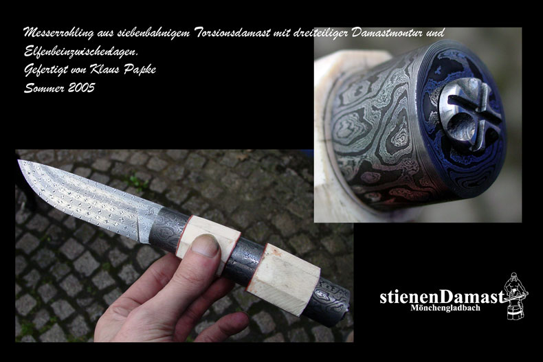

Klaus Papke hat u.a. Monturen in der beschriebenen Art gemacht.
Bei dem Messer sind die Monturen warm über eine Matrize geschmiedet/gezogen worden.
Dabei braucht man Geduld und gute Nerven.
Ist eine Heidenarbeit mit hohem Risiko, wegen der Rissgefahr beim ausziehen.
