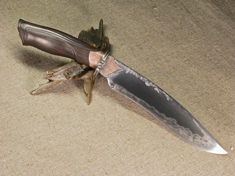

hallo zusammen,
erinnert sich jemand an das hier?
http://www.messerforum.net/showthread.php?60620-dark-moon-schmiedeversion

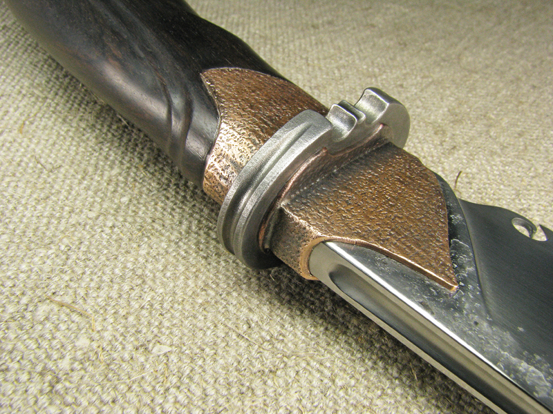

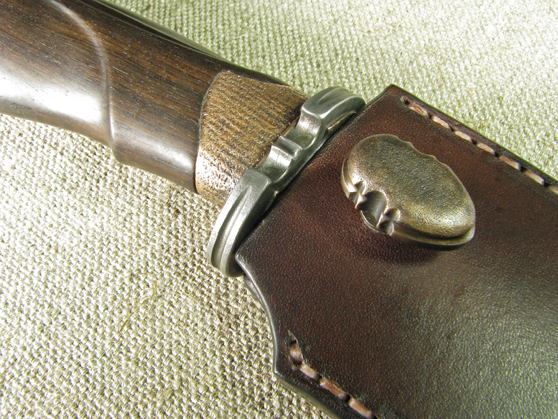

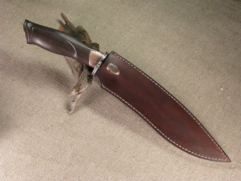

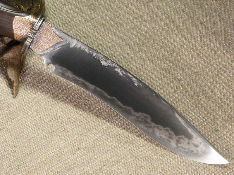

nach gut vier jahren hab´ ich mal wieder einen fighter in diesem stil gebaut-
andere linien und details, aber die gene sind gleich.
klinge: C105 geschmiedet
habaki / guard: strukturierte bronze / stahl
griff: grenadill-holz
länge: 36cm
davon klinge: 22cm
dicke: 6,5-2,5mm
viel spaß beim anschauen der fotos,
am wochenende ist in olching das original zu sehen... ;)
gerhard

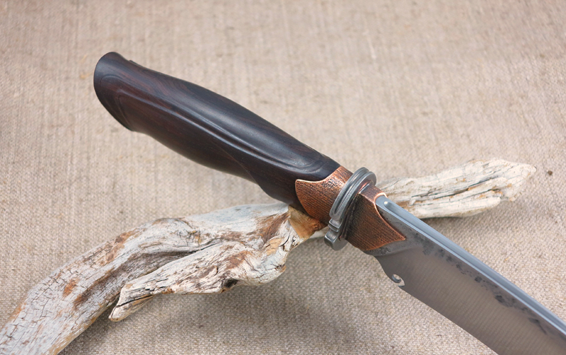

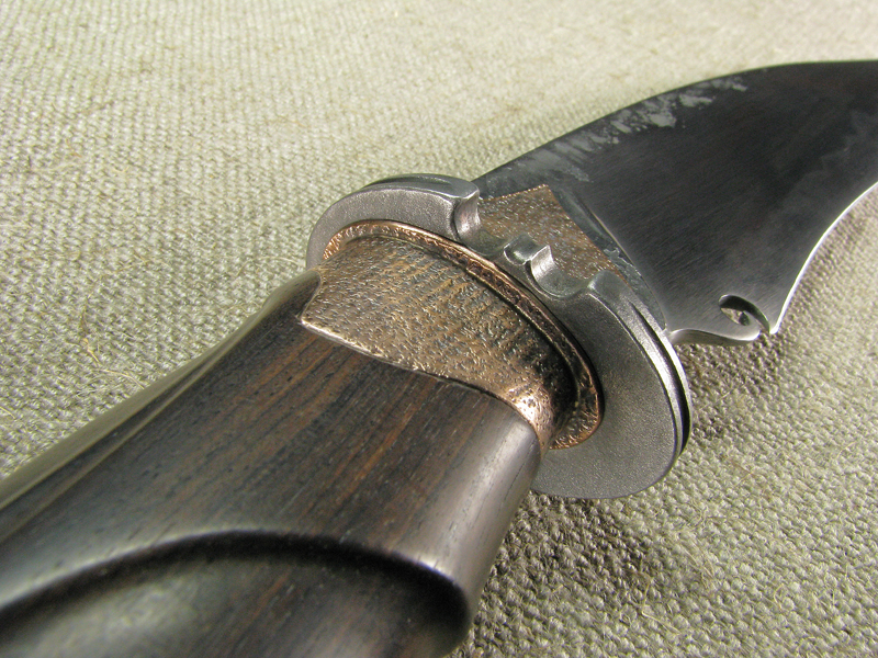

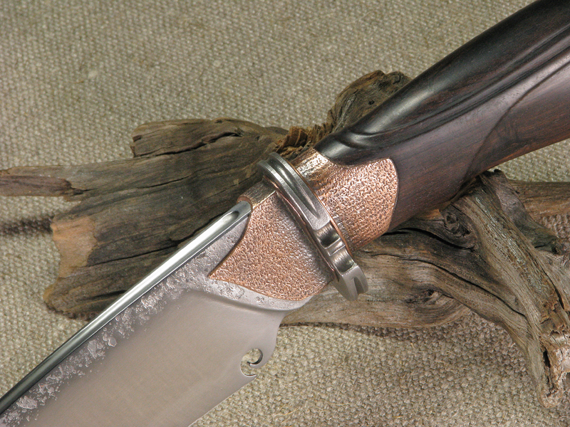

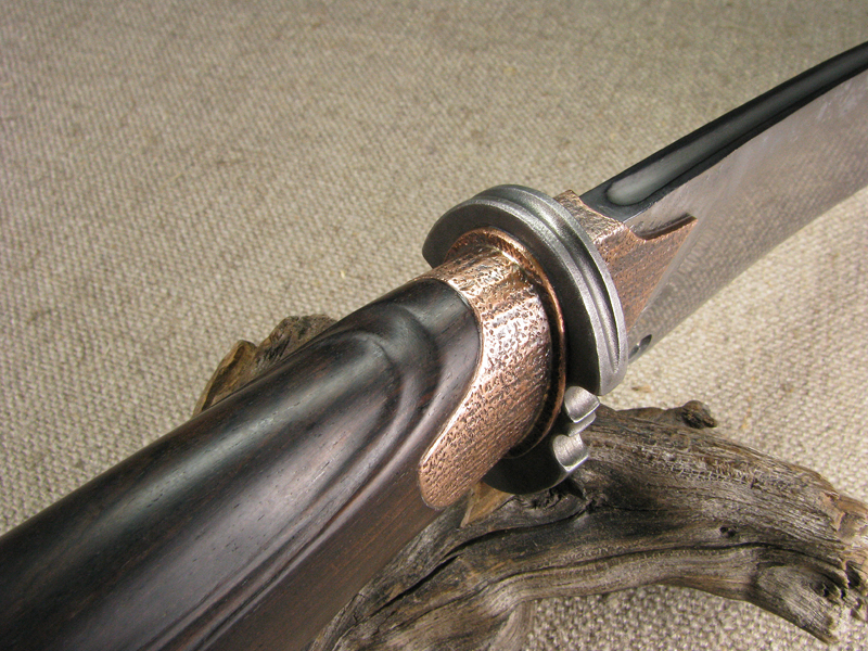

Gerhard kannst du mir bitte mal den genauen Aufbau des habaki/guards erklären? Also, sind die beiden Bronzeteile, jenes welches auf dem Ricasso aufliegt und jenes, welches den ersten Teil des Griffes bildet, durch den Guard miteinander verbunden? Oder liegen die von beiden Seiten nur am Guard an. Hast du die Bronze gegossen?
Danke dir und nochmals vielen Dank für´s zeigen dieses tollen Messers.

Toll, wie sich Hamon und die rustikale Schmiedehaut spiegeln.
Auch die an eine Tsuba erinnernde Parierscheibe weiß zu gefallen. :super:

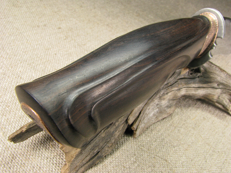

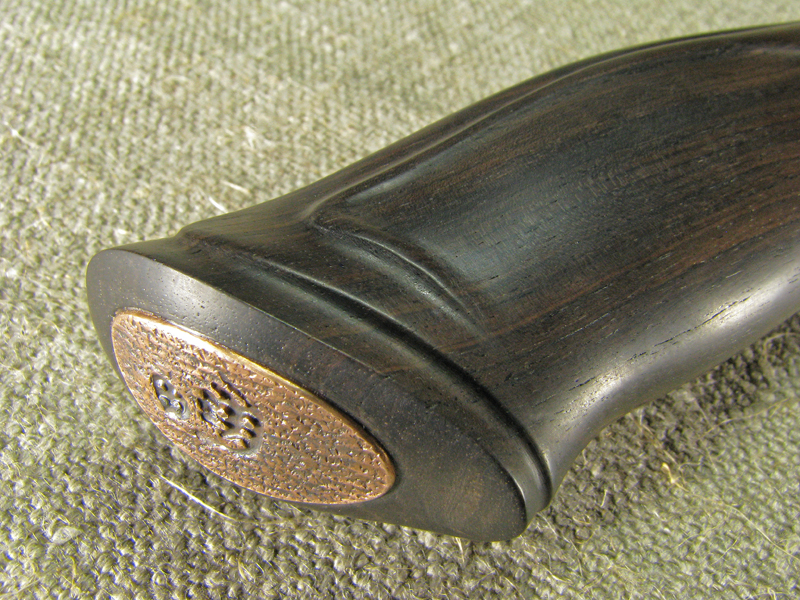

Wie hast du bitte schön den Pommel,Knauf Bronze Deckel auf das Holz bekommen das es so aussieht als wenn
Du es aufgelötet hast. Faszinierend.
Gruß Dirk

das habaki und die zwinge bestehen jeweils aus zwei miteinander verlöteten stücken strukturierter bronze, also nichts gegossenes. dazwischen sitzt der guard aus stahl.
die abschlußplatte ist etwa zur halben dicke der bronze ins holz eingelassen, sie hat innen eine angelötete krampe, damit die verklebung nicht nur flächig ist.
gerhard
