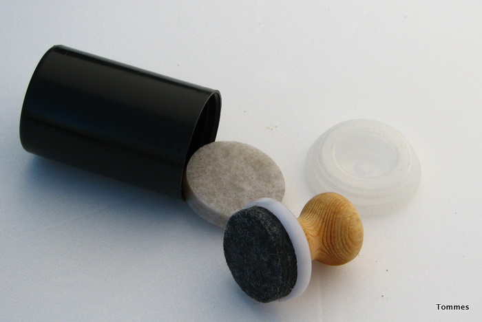

Der Umgang und die Nutzung des Messers haben mich zusätzlich drauf gebracht, mir noch das ein oder andere Helferlein zu basteln. Deswegen hier nun die oben erwähnten Gimmicks.
Wie ich ja schon geschrieben habe, sollte man hin und wieder etwas Zeit aufs Reinigen verwenden. Um unterwegs, ob im Alltag oder in der Freizeit beim Wandern, etwas dabei zu haben, habe ich mir Folgendes gebastelt. Einfach nen Filzgleiter, wie man ihn unter Stuhlbeine nagelt, mit nem kleinen Schubladenknauf verklebt, et voilà, ein Balistolfilzi TO-GO. Dann noch in eine Filmdose nen einfachen Klebefilzgleiter gelegt, gut mit Balistol tränken, feddich. Bleibt sehr lange ölig. Mit dem Stempel kann man nach Lust und Laune, wie man möchte, einen feinen Ölfilm auf die Klinge aufbringen. Den Filzgleiter habe ich vorher von dem Plastikplättchen abgemacht und zusätzlich mit Sekundenkleber neu verklebt. Hält länger! Im ersten Versuch hat das Balistol den Filzi abgelöst.
Das Schärfen unterwegs:
Das Thema ist ja auch kein neues und es gibt dazu ausreichend Material hier im MF. Ich habe es so gelöst. Holzplatte auf zwei Seiten mit Moosgummi beklebt. Dann auf einer Seite ein 3mm Leder angebracht. Dieses in Verbindung mit Pumapaste ergibt ein hervorragendes Abziehleder.
Sollte es einmal nötig sein die Schneide etwas gröber zu restaurieren, gibt’s auf der anderen Seite des Schärfpads eine mit Schleifpapier ausgestattete Fläche. dazu habe ich auf dieser Seite auf den Moosgummi Häkchenband aufgeklebt. Das Schleifpapier ist auf der Rückseite mit so nem Flauschklebeband besetzt. Dieses habe ich aus dem Industriebereich einfach mal zweckentfremdet. Dadurch sind die einzelnen Schleifpapierblätter austauschbar und natürlich kann man so mit verschiedenen Körnungen arbeiten.
Das Ganze in der kleinen Brotdose verstaut und man kann es ganz einfach im Rucksack mit sich führen. Funktioniert wirklich sehr einfach und ich habe immer was dabei, falls Woody neue Schärfe braucht.
