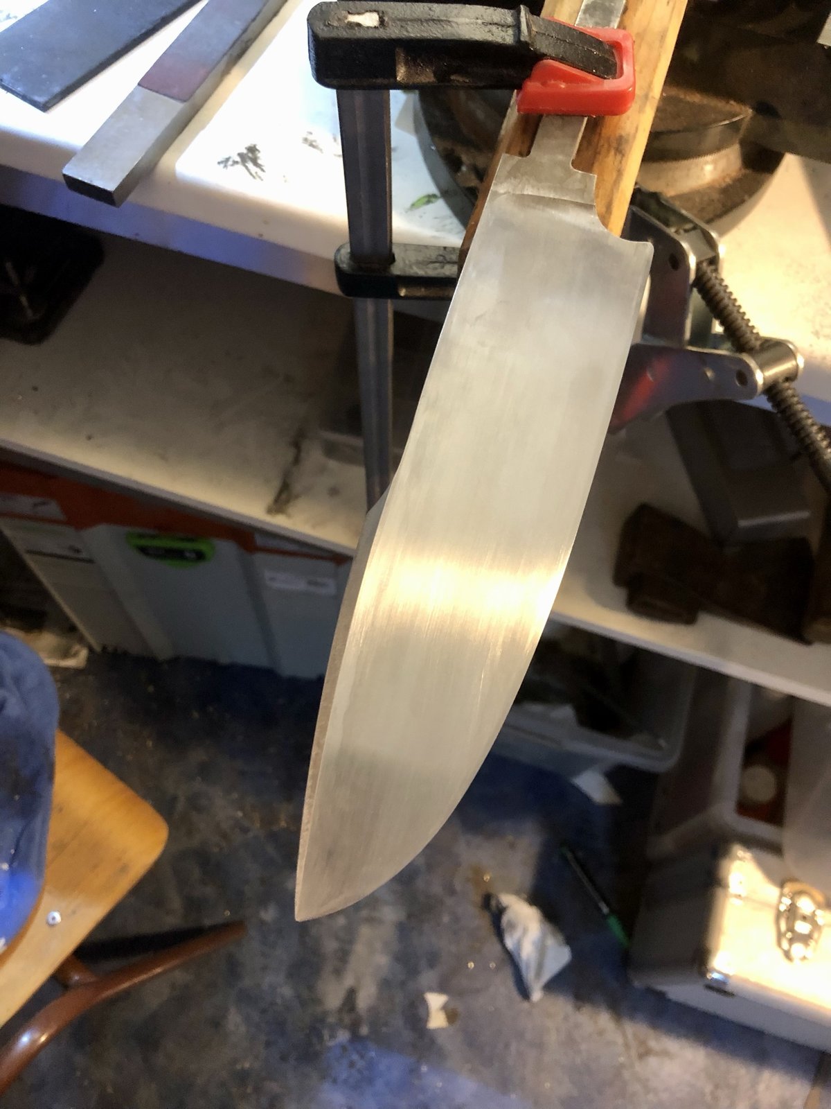

Bevor ich mich wieder an richtig fette Messer traue und endlich die Klinge für mein großes Bowie neu mache, habe ich mir eine Übung in Präzision auferlegt. Ein ordentliches Outdoomesser aus 6,2mm starkem 1.2604.

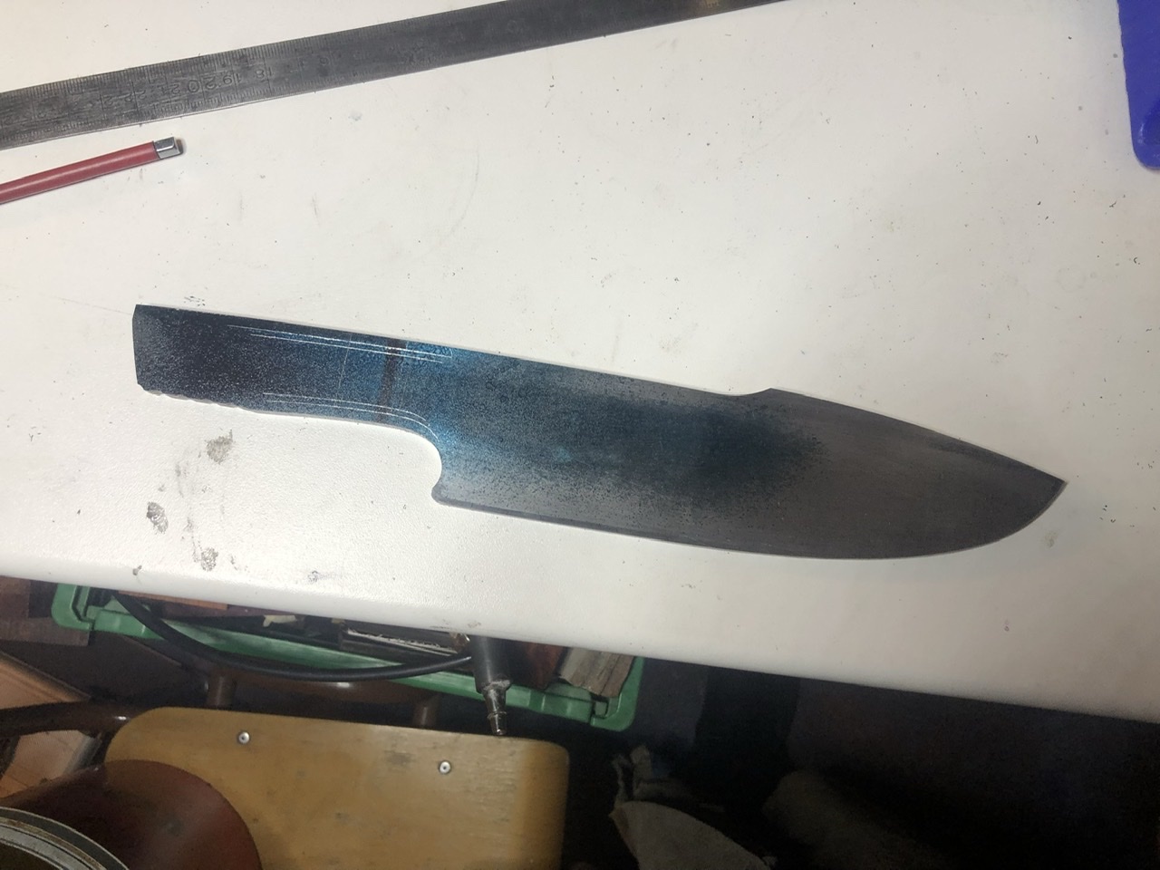

Zuerst zeichne ich die für den Steckerl notwendigen Linien auf. Ich setze hier kleine Bohrungen in die Ecken und erhalte so gleich die notwendigen Rundungen, um Stresspunkte am Übergang Angel/ Klinge zu vermindern.

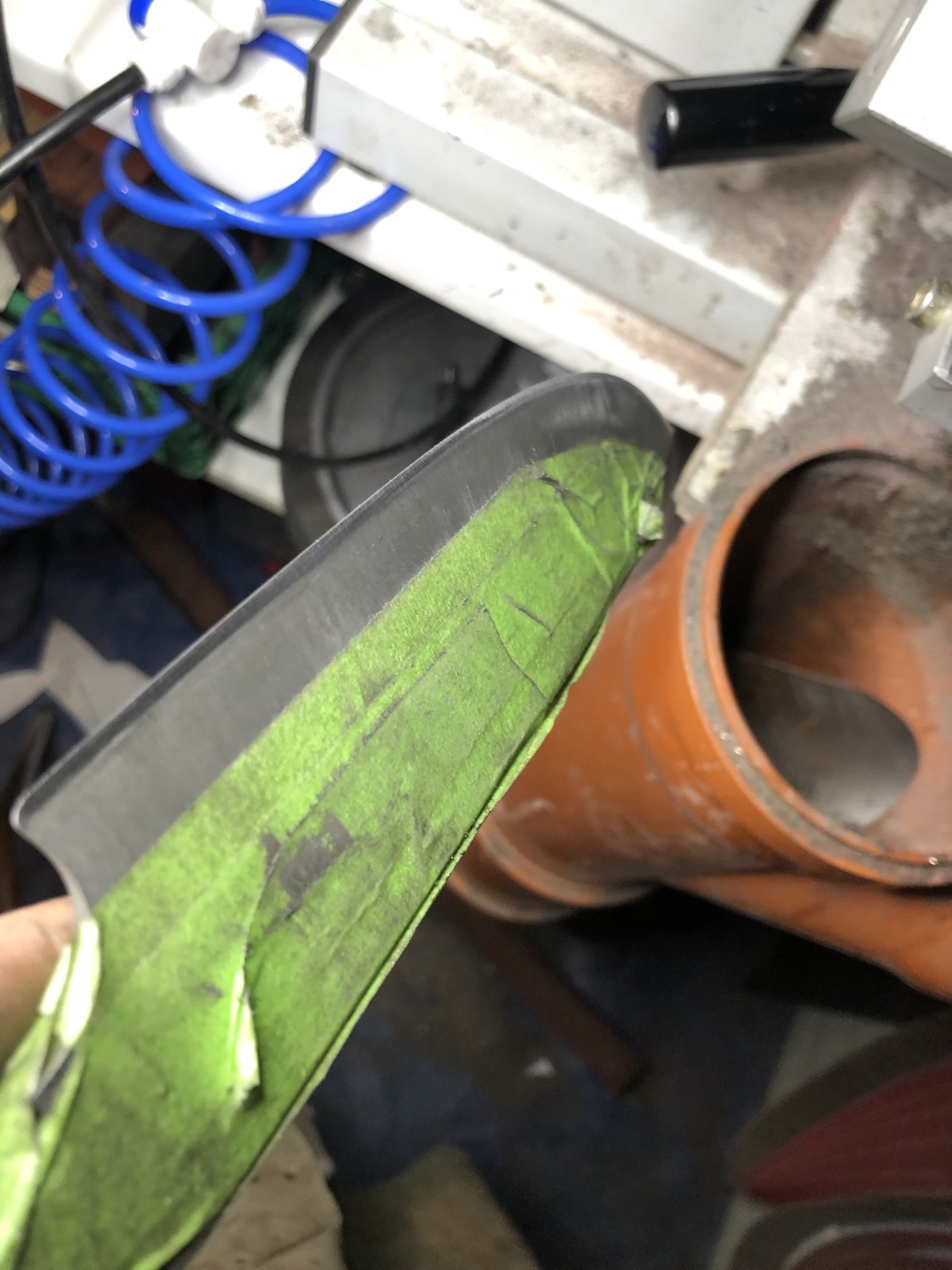

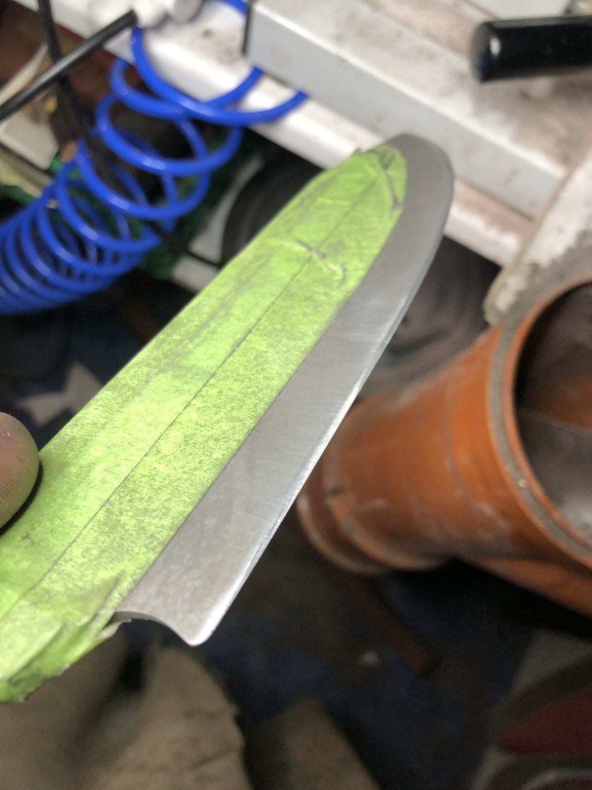

Hier sieht man ganz gut, wie ich das Layout für den Anschliff setze.
Flachschliff fast fertig

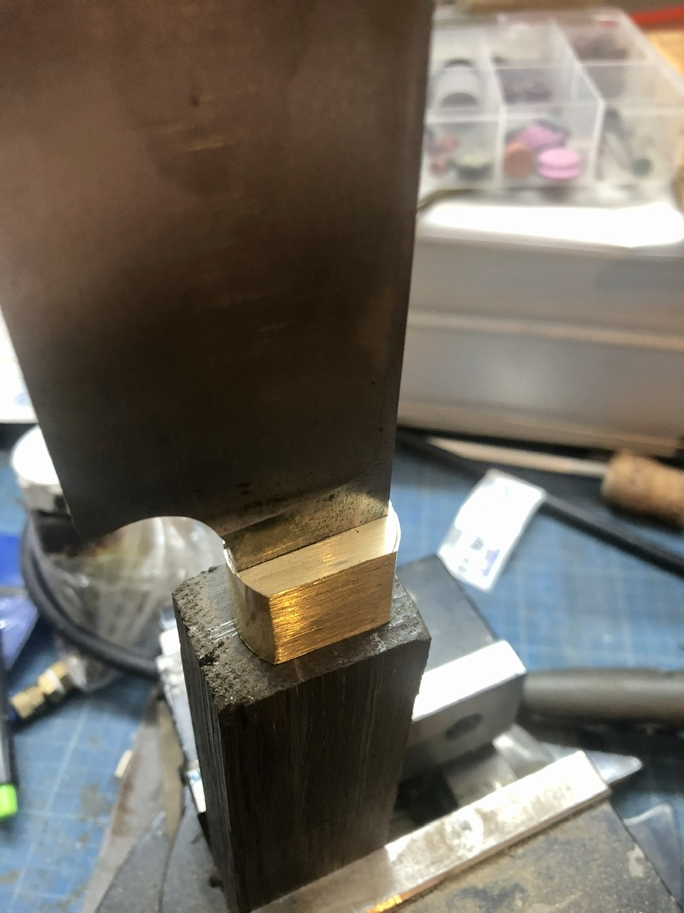

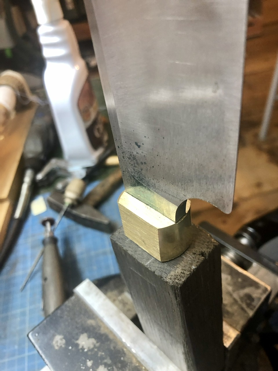

Zwinge und Griffholz sind auch schon grob angepasst - mit den Spaltmaßen bin ich ziemlich glücklich!
Wenn alles glattgeht, habe ich für das Teil noch ein paar Überraschungen eingeplant - drückt mir die Daumen!

@xtorsten Dir auch vielen Dank! Die Zwinge anzupassen war wirklich nicht ohne… Gerhard Wieland hatte hier vor Jahren einmal gezeigt, wie er seine unglaublichen Passungen mit Graphitstaub zum Markieren hergestellt hat und ich habe versucht das mit Anreißlack nachzumachen. An seine Arbeit komme ich nicht annähernd ran, aber die Technik hat schon geholfen.

Das Ding ist hart und - mit Umwegen - auch gerade!
Leider habe ich vor lauter Aufregung das Bebildern vergessen… Ich habe nach Vorschrift erhitzt, gehalten und ins heiße Öl getaucht und die Klinge dann in das Ölbehältnis fallen lassen 🙄
Wer sich auskennt, weiß daß seitliches Eintauchen in das Härtemedium gerne mit Verzug einhergeht und das war dann auch hier der Fall. Jetzt war es allerdings günstig, daß ich das Öl, um es „schroffer“ zu machen schon auf 100°C erhitzt und die pure Masse der Klinge ordentlich Hitze gehalten hatte. Also habe ich das krumme Teil irgendwo in der Gegend der Anlasstemperatur aus der Fritteuse gerissen und auf meinem Werktisch auf eine Eisenplatte gespannt. Da habe ich dann mit Druckluft auf Zimmertemperatur gekühlt. Im Ofen, beim Anlassen habe ich es dann sogar noch etwas negativ gespannt und nach der ersten Stunde erst punktuell, dann komplett mit dem Wasserstrahl abgeschreckt. Der Verzug war dann vollkommen raus. Zur Sicherheit habe ich es in der zweiten Anlassrunde wieder gerade eingespannt.
Ich hatte noch Zeit, die Schneide ballig gegen null zu bringen

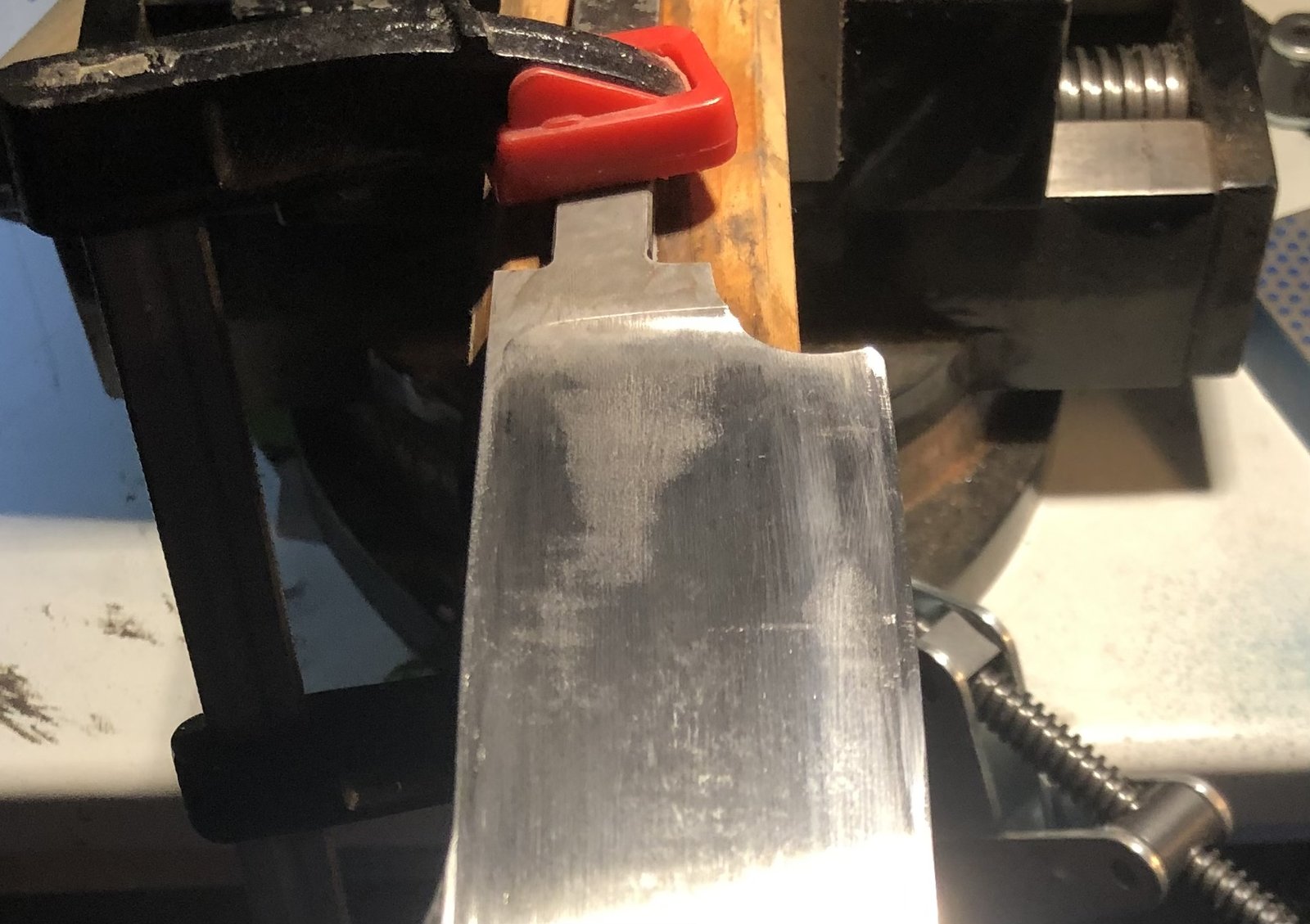

Und den Flachschliff auf der einen Seite schon einmal mit der Diamantplatte abzuziehen, um „Low-Spots“ zu finden.
Die gab es dann auch reichlich und natürlich an der unangenehmsten Stelle… wirklich grausam, wie ein initial ganz ordentliches Finish aussieht, wenn man mit einem tatsächlich perfekt geraden Werkzeug drangeht.
Eine knappe Stunde später, war ich dann auch bereit fürs Sandmännchen
Jetzt das Ganze noch für die zweite Seite und dann alle Körnungen von 120-1000 für das Vorfinish.
Spätestens kommenden Sonntag muss ich die Klinge bis genau dahin bringen, denn dann darf sie mit mir auf Reisen gehen…
