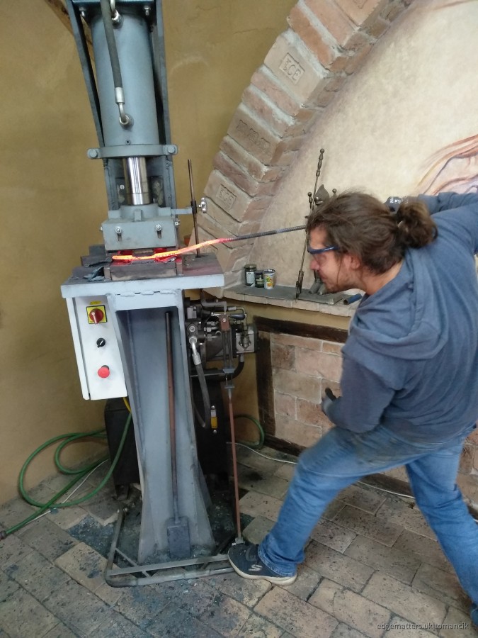

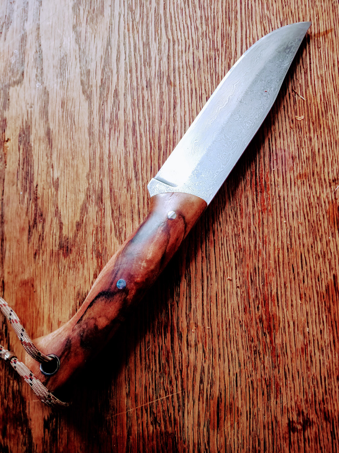

Unter Anleitung von Andreas Heitzmann habe ich mein

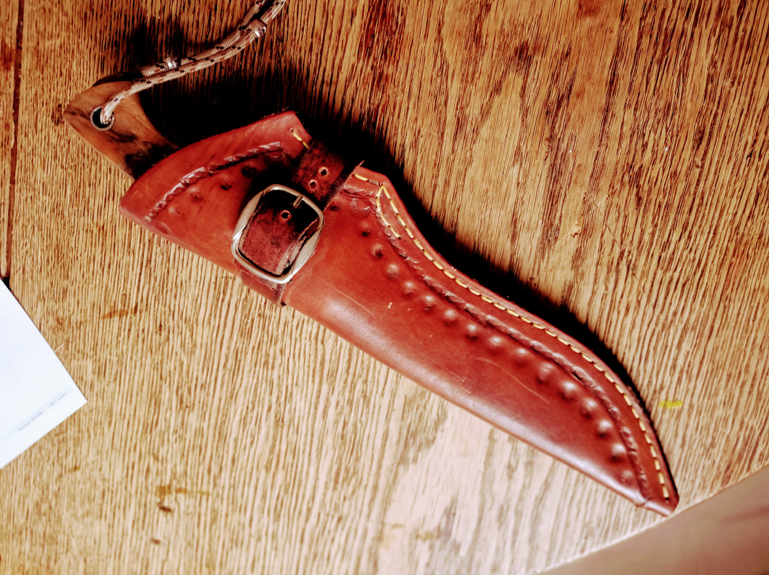

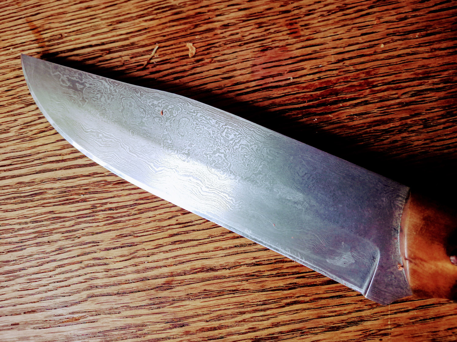

erstes Damastmesser machen können. Mehr als 250 Lagen Damast mit Schneidlage. Pattern, Schmiedearbeit, Grobschliff, Finish ist von mir (nach Anleitung). Feinschliff ist von Andreas. Hab ewig dran geschärft. Griff ist aus Birne. Scheide von mir.
Die Schmiede ist an und für sich ein Neubau, aber echt geil. Am 2ten Foto jst Andreas, wie er mir die hydraulische Presse erklärt. Schneidlage ist 75Ni8 umgeben von je 126 Lagen Damaskus, wobei der Damaskus aus 75Ni8 und K720 besteht. Klinge 15 cm, Griff 13 cm.
Da hast Du ein beeindruckendes Messer geschaffen! Auch wenn Du Unterstützung hattest, ist das eine tolle Leistung! :super:
Die Klingenform gefällt mir ebenso gut wie auch das Birnenholz mit seiner außergewöhnlichen Maserung.
Die Lederscheide ist innovativ und mit viel Schwung ausgestattet und die Gürtelschnalle passt perfekt dazu, das sieht alles prima aus.
Es wäre schön, noch etwas über den im Damast verwendeten Stahl zu erfahren und auch zu den Abmessungen des Messers.
Ich wünsche dir viel Freude mit deinem Messer!
Matthias
Schneidlage ist 75Ni8 umgeben von 126 Lagen Damaskus auf jeder Seite, wobei der Damaskus aus 75Ni8 und K720 besteht. Klinge 15 cm, Griff 13 cm.
ad Gürtelschnalle - das ist mein Schmäh um verschiedene Scheiden Crossdraw tragen zu können.
