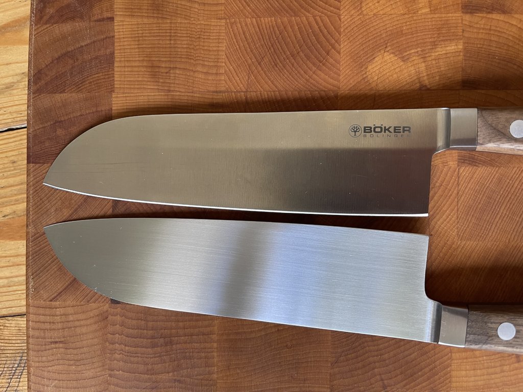

Moin
Bilder sagen mehr...
Hier siehst du ein vorher /nachher Bild....Jürgen macht das nicht viel anders
Beim Ausdünnen schleift man einmal die Fase komplett weg...soll ja dünner werden . Deswegen auch auf "fast" auf Null .
Denn anschließend setzt man einen eine neue Fase...und ja die kann denn auch 18 Grad pro Seite werden.
Die wird dann schön klein...ist Pflegeleichter und stabil
Also ja...Du kannst deinen Wunsch genauso formulieren.
Ein Zettel ist wichtig , da Jürgen reichlich Messer rumliegen hat und der Auftrag dann beim Messer im Regal liegt
Gruss
Micha
Ja macht er....aber ich zieh das immer nochmal nach.
Denn Jürgen macht das mit Bandschleifer....ist mir noch nicht gut genug....aber ich bin auch Nerd

In dem Fall würde/müsste ich mich darauf verlassen, was bei Schanz so zum Einsatz kommt. 😬
Aber das wird er ja wissen, habe bisher nichts davon gelesen, dass es dabei zu versemmelten Messern kam. Schöne Arbeit am oben gezeigten Böker übrigens, @Besserbissen 👍
