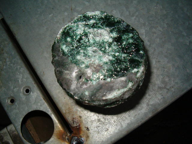

So gestern wars wieder soweit, 1kg Eisensand, Kohlenstoff sowie etwas Hokuspokus (nee Vanadium!!) sollten sich in einen Kuchen verwandeln während ich die Werkstatt aufräume!
Was hat sich zum ersten Versuch geändert:
a: endlich die richtigen Zutaten besonderen Dank an ein spezielles Forenmitglied für den Tip woher!!! (ja du bist gemeint:super:)

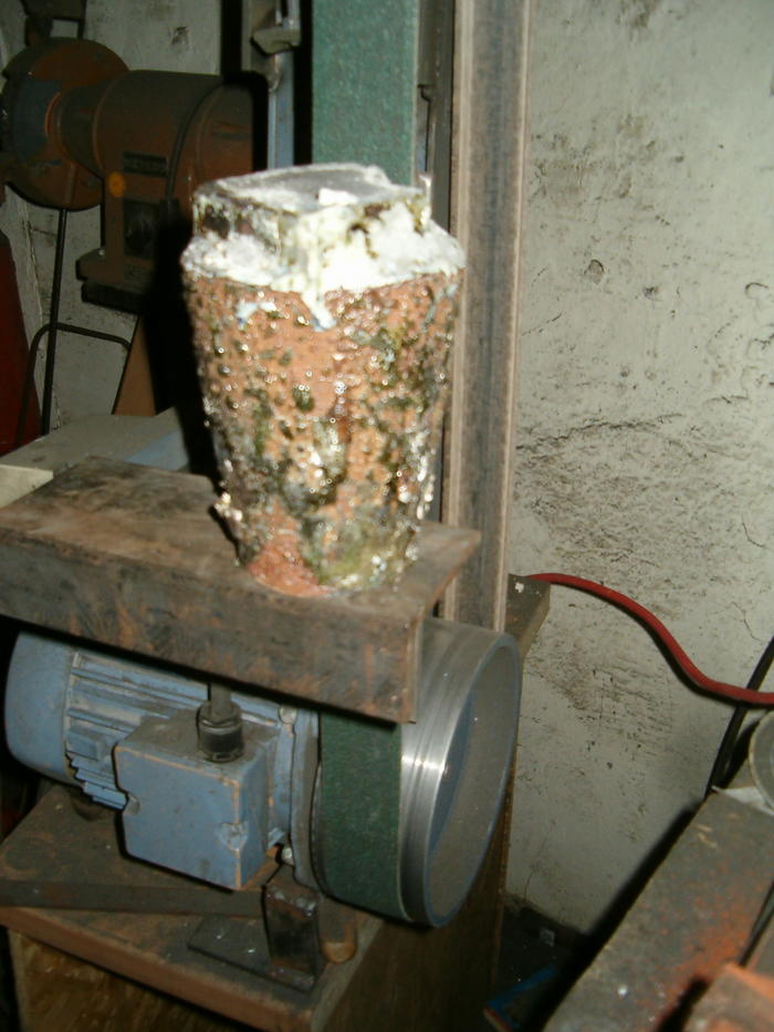

b: Ofen leicht überarbeitet und verbessert, läuft jetzt im unteren Drittel leicht konisch zu (etwa um 1cm kaum sichbar so!) das hat den Effekt das die nachrutschende Holzkohle die Glut packt.
c.Gebläse ist jetzt von Anfang an der alte gute AEG Fön mehr brauchts nicht.
d. die komplette Feuerführung hat sich geändert, zum anheizen eine lage Briket im Holzkohlenbett bis auf anständige Hitze bzw. bis alles gründlich durchwärmt ist, dann erst reine Holzkohle bis etwa 5-10cm hell glühend (weiß) über den Tiegel schichten, das verbleibende Restvolumen des Ofens bleibt leer, voher war immer bis zum Deckel gefüllt.
e. statt alle 10min Minuten 2-3 Schippen nachzuwerfen füttere ich nun kontinuierlich nach, immer wieder ein paar Kohlen sozusagen.
f. Innenwand geglättet mit weißer sich selbst verglasender Hochofenschlichte.
Das Ergebniss ist das mir der Isolierwollenpfropfen der das Abgasrohr teilweise verstopft im Betrieb geschmolzen ist und der sollte immerhin 1700Grad abkönnen!:teuflisch da muß ich also nachbessern.
Die Mateltemp. aussen stiegt von etwa 200Grad (erstversuch) auf etwa 320Grad, was klar dafür spricht das sich im Inneren was ganz erheblich geändert hat.

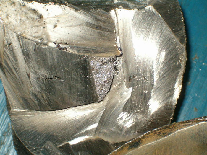

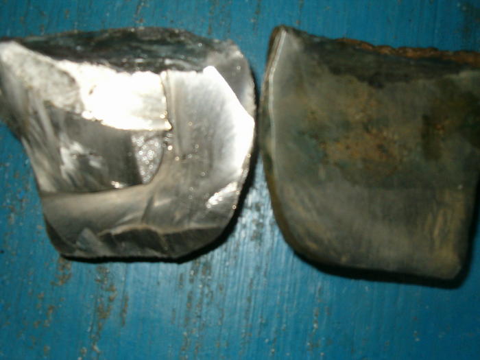

Da ich mich ans Zeitfenster das nötig ist noch rantaste sieht mein Kuchen leider nicht so schön gleichmäßig nach Muffin aus ist aber komplett aud sauber aufgeschmolzen, das nächste mal lasse ich ihn halt ne halbe std. länger laufen für die Form.
Dem Material scheints nicht geschadet zu haben, ich glaube ich hab schon einiges im Leben mit der Flex geschnitten aber das Zeug ist echt brutal etwa 8-10Scheiben hab ich mit der kleinen 125Flex gebraucht um das Ding irgendwie aufzuschneiden.
Aber es ist ein tolles Gefühl wenn man am nächsten Morgen den noch leicht warmen Ofen öffnet, den Tiegel entnimmt und darin ein Geräuch wie eine Murmel im Bembel ist:lechz::lechz:
Suchtfaktor vorprogammiert!!!!
Erstaunlich wie stark die Reduktion des Materialvolumens ist!!
das nächste mal ne halbe std. länger das sollte es sein!
Tschau Torsten
