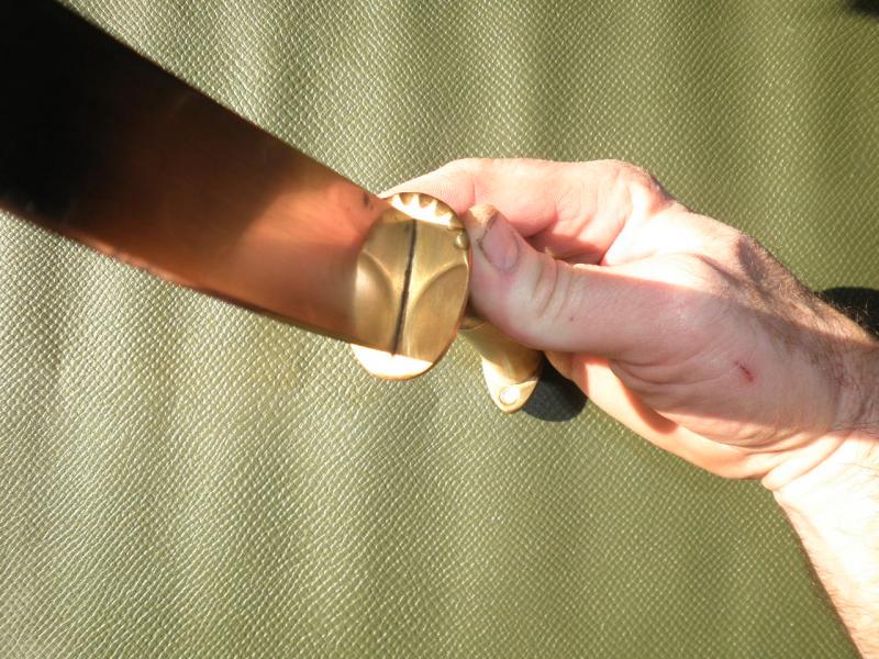

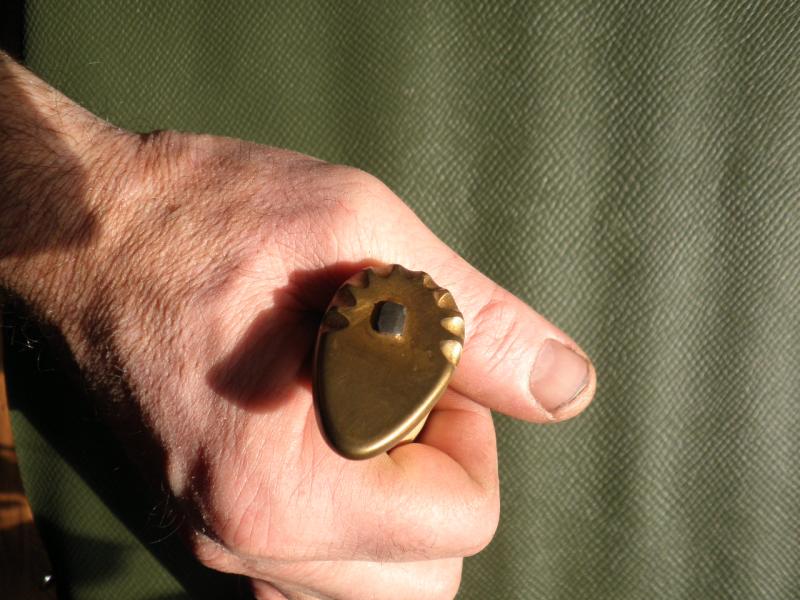

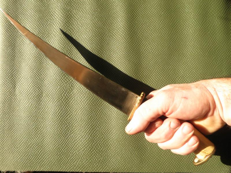

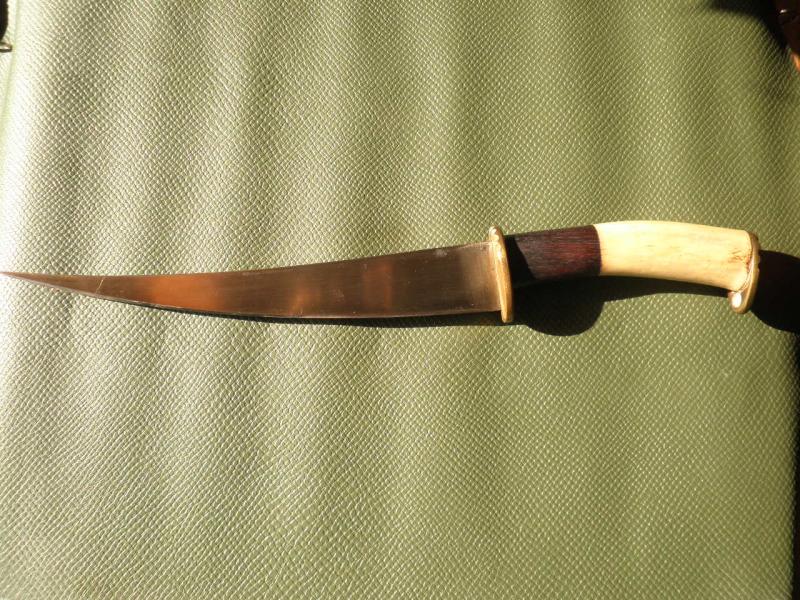

Hab ja ganz vergessen hier weiter zu machen,also heute mal die Sonne ausgenutzt damit die Bilder nicht ganz so schrecklich werden
Den Pickser hab ich vor etwa 3 Jahren gebastelt weshalb er auch schon leichte Kratzer auf der Klinge hat.
Klinge war mal ´ne Feile...was man am Rücken auch noch sieht,ist vernietet und ca 1mm im Handschutz eingelassen(so mag ich es am liebsten) Nachdem alles zusammengebaut war hab ich noch ein bisschen mit den Anlassfarben gespielt.Ich glaube das waren 3 Stunden bei 150 Grad.Die Klinge schimmert von metall über gold bis zu lila.Die Messigmonturen sind schön angelaufen(das wollte ich so) aber leider hat der Opal im Knauf einen mitbekommen...denn er hat etwas an Feuer verloren...ich tippe mal auf Kleberdampf.
Gesammtlänge ist 38cm,davon 25 cm scharf
Klingenstärke geht von 5mm auf 1,5mm(1cm vor Spitze)
Griff besteht aus Bubinga und Horn
Lob und Kritik sind wie immer erwünscht
