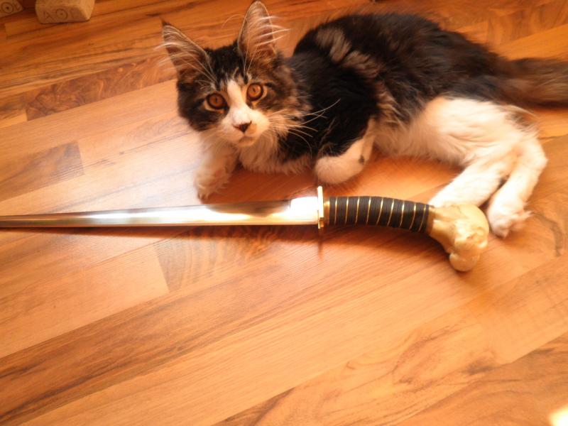

Das ist das erste Messer was ich gebaut habe (Fertigklinge in Holz verleimen zählt für mich nicht,Bitte nicht falsch verstehen)...ist so 14...15 Jahre her und wenn ich mich recht daran erinnere hat ich noch nicht einmal Strom im Keller.
Damals hat ich so eine Phase da fand ich Tantos und Kris richtig klasse also hab ich da einfach mal meine Version von gebastelt.
Gesammtlänge...56,5cm
Klinge aus ATS 34...40cm lang und 5mm stark
Griffwicklung hab ich mit einem Baumwollband gemacht(verklebt)
Montur und Drahtwicklung aus Messing
der Knochen fiel mal wieder bei irgend einem Weihnachtsgelage ab...
Schliff ist ballig
...und weil er unbedingt auf dem Bild sein wollte ...unser Neuzugang...Fussel...5Monate alt
Lob ,Kritik....immer her damit
Gruß Ralf

Dieses "Messerchen" könnte dem Look nach direkt aus einem Videospiel entsprungen sein.
Dennoch ein sehr lustiges Designelement der Knochen der unten aus dem Griff ragt aber ist das Messer dadurch nicht extrem grifflastig.
Wenn es jedoch wirklich nur für die Wand sein sollte dann hast du da auf jedenfall einen eyecatcher auch wenn dieser total unbrauchbar aussieht.
MfG Timbo

Erst einmal meinen Dank für die netten Worte.
@Timbo...Grifflastig ist das Teil überhaupt nicht,Knochen ist gar nicht so schwer wie du jetzt vielleicht denkst.Der Schwerpunkt liegt 4cm vor dem Handschutz.
