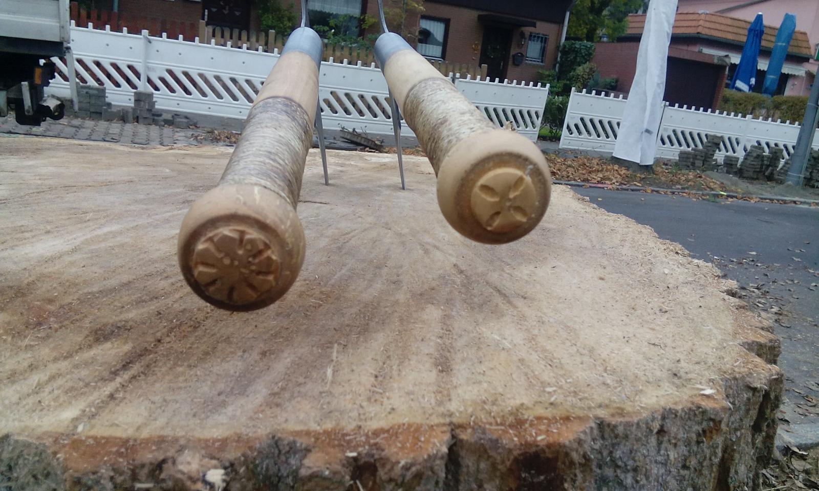

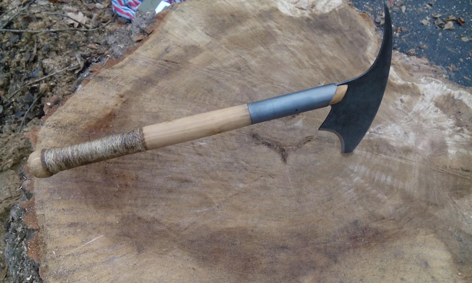

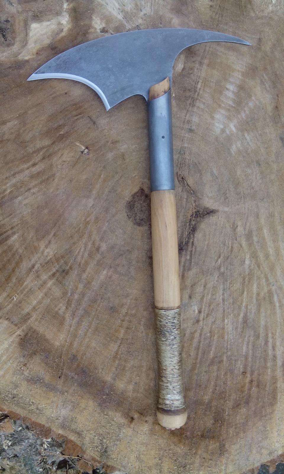

Vor ein...zwei Jahren sah ich bei DMax " Gallery 63" wie eine philippinische Kopfaxt versteigert wurde und dachte mir...geil...so ein Teil brauche ich auch :teuflisch und als mir dann ein Freund ein altes 52cm Sägeblatt aus seiner Tischlerei schenkte , hatte ich auch das Material dafür.
Da ich nicht einfach etwas kopieren wollte, habe ich die Linien verändert und mein eigenes Ding daraus gemacht.
Gesamtlänge 53cm
Blattlänge 30cm
Blatthöhe 9cm
Gewicht 640 Gramm
Stahl ist schlapp 3mm stark und mit ziemlicher Sicherheit 1.2235 ( 80CrV2 )
Blatterl ist in die Zwinge eingelassen, verstiftet und verklebt
Stiel ist aus Haselnuss mit einer Wicklung aus Sisal,die mit Epoxyd stabilisiert ist...phantastisches Griffgefühl :super:

Ich habe versucht so viel wie möglichst von den Gebrauchsspuren des Sägeblattes zu erhalten. Das Finish ist also nicht stonewash...sondern woodwash :D:D:D
Und...da man auf einem Bein nicht stehen kann (nicht so lang auf jeden Fall;)) habe ich die Gelegenheit ergriffen...
...und gleich zwei davon gebaut...und Eine ist unterwegs, als Dankeschön für seine jahrelange Unterstützung mit Rat und Tat, an einen Messerkumpel hier aus dem Forum.
Mit philippinischer Sonne für ihn und für mich alten Headbanger mit dem Eisernen Kreuz.
Ach ja...ein in Hand Bild gibt es natürlich auch.:hehe:

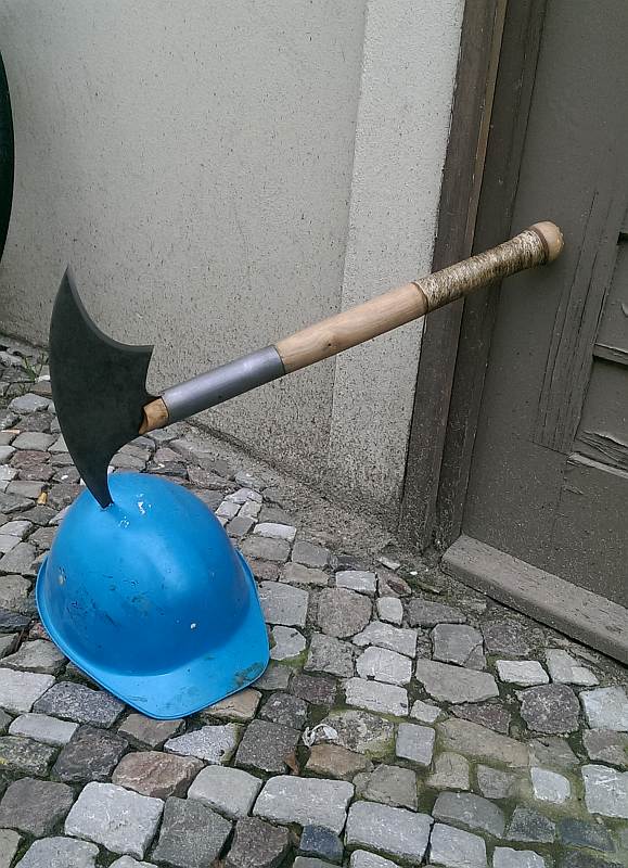

Und wer nun meint, das Teil wäre "nur" was für die Wand........ nö nö!
Ich quäle mich schon länger mit der Projekt, aus einem ausrangierten Bauhelm einen Übertopf zu machen..... der braucht aber dringend ein Loch um den armen Pflanzen die drohende Staunässe zu ersparen.
Dank "Nepo-Rumms" kein Problem:D
